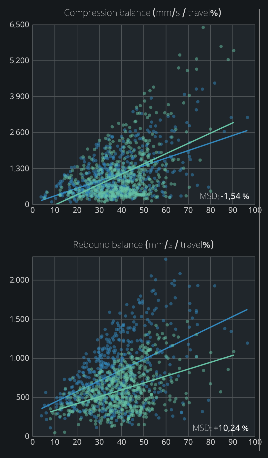

Zur aktuellen Diskussion den Super Deluxe Coil habe ich von L1 Compression und H Rebound auf H Compression und LNR mid Rebound umgebaut und laut Telemetrie ist der insbesondere im HSR immer noch viel zu langsam. In der HSC ist der auch noch zu wenig bedämpft. Da wird ein Wechsel zum LNR L Rebound vermutlich auch nicht helfen.
Blau, Gabel, Grün HR.
Bin jetzt etwas unsicher wie ich weiter verfahren möchte:
1. Beim Super Deluxe Cool bleiben nochmal ein Service machen und auf den LNR L Rebound wechseln. Gucken wie der sich fährt und was die Telemetrie sagt. Ggf. kleiner Service und MST Tuning.
2. Zum Bomber CR wechseln und das Fluid Focus Kit installieren. Leider kein Climbswitch den ich beim Super Deluxe Coil für das G1 mit DH Setup schon wichtig finde. Fixt mich aber schon ziemlich an, von dem was ich jetzt gelesen habe. Für 145 zur Selbstinstallation sehr fair im Vergleich zu den anderen Angeboten. Frage mich aber ob der Unterschied zum MST Super Deluxe Coil noch groß ist. ...
Des Weitern frage ich mich ob das AWK mit für die Boxxer Sinn macht. Die Mezzer Pro hatte mehr Support und trotzdem den Federweg besser freigegeben. Liegt das an der 2. positiv Kammer? Ggf könnte ich da ja noch den Rockeater Tune Kit installieren.

Eine DIY Lösung. Sufni Suspension Telemetry und Sufni Bridge. Aktuell noch sehr aufwendig umzusetzen. Ich muss meine CAD Parts auch Mal bei GitHub hochladen. Der Entwickler Toma entwickelt auch gerade eine Standalone Desktop App. irgendwann will ich auch nochmal eine fertige PCB am besten schon bestückt zu bestellen fertig machen. Aber meine selbst zusammen gelötete Lösung funktioniert, deshalb ist der Druck nicht so groß...
