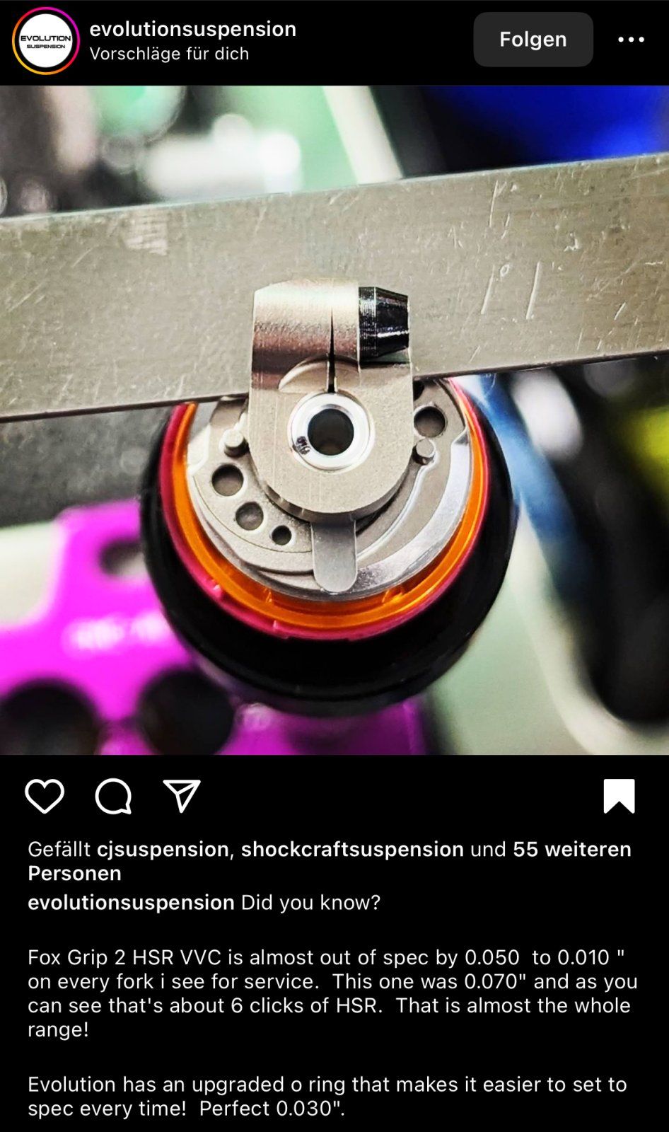

Am Wochenende wieder einmal viel herumgespielt in Nauders.
Die leichten, flachen Trails (Gerry, Kreuzmoos) kann man die LSR/HSR in der Grip2 problemlos maximal offen fahren (~70kg mit Helm und allem). Auf den steileren Passagen vom Green Trail und Elfen Trail, wo ich mehr auf der Bremse stand und mehr Druck auf dem Lenker hatte, hats mir aber dann die Hände verprügelt, weil sie doch zu schnell wieder raus kam und ich hab jeweils wieder 2-3 clicks reingedreht.
Aber kann man das überhaupt halbwegs vergleichen, wenn die VVC Einheiten so streuen?

Aber der Post von @reo-fahrer sagt dann eh alles.
@Maffin_ kennt ja so ungefähr die Richtung meines Setups (1 Jahr alt). Mittlerweile ist es noch schneller geworden.
Buchsen machen viel aus. Zu schnell ist mir die Zugstufe bis heute nicht und das, obwohl mich etliche Leute anschauen und sagen: Ui, das ist schnell.
