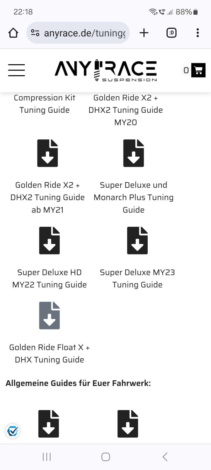

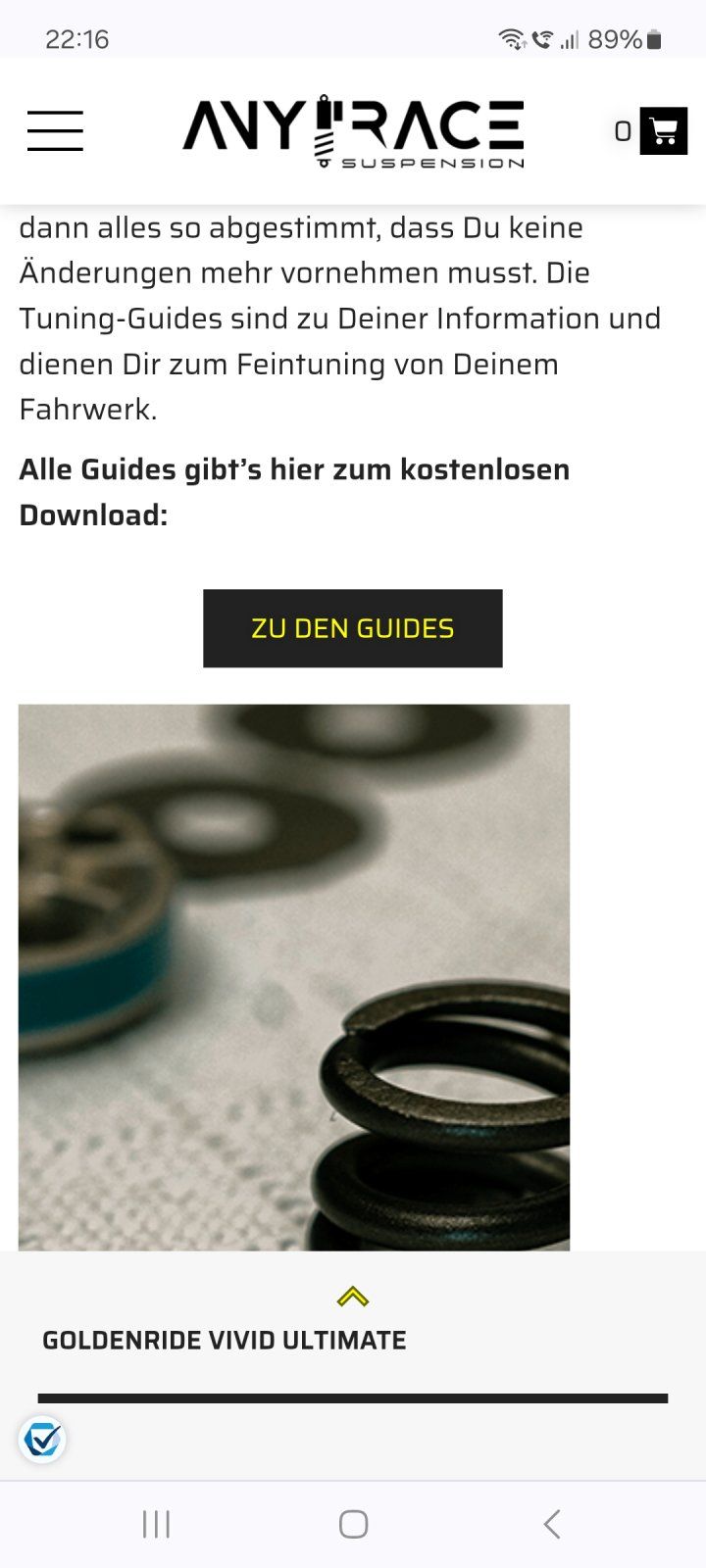

Für den RS Ultimate Golden Ride gibt's einen Tuning Guide.
Einstellung Out of the Box = DH-Staubsauger.
Trail poppig: 10% mehr Druckstufe >>> LSR 2 >>> LSC 5.
Trail sehr poppig (war mir zu straff):
20% mehr Druckstufe >>> LSR 2 >>> LSC 5.
Nach dem letzten Tuning hab ich mit Marco telefoniert Out of the Box-Einstellung + 5% mehr Druckstufe sind kein Problem. Noch mehr Fülldruck verändert halt dann die eigentlich angedachte Charakteristik des Tunings. So passt mir der Sag von ca. 35% besser und das Fahrwerk saugt trotzdem alles weg.
Tuning Guides sollte es für das Fox-Zeugl ebenfalls geben (guckst Du Datei bei Supertipp :)). Sonst kurze Mail an Marco mit der Bitte um Rückruf. Der hat sich bei mir immer sehr zeitnah gemeldet.
G. :).
