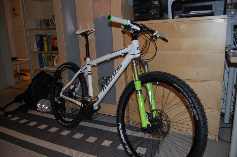

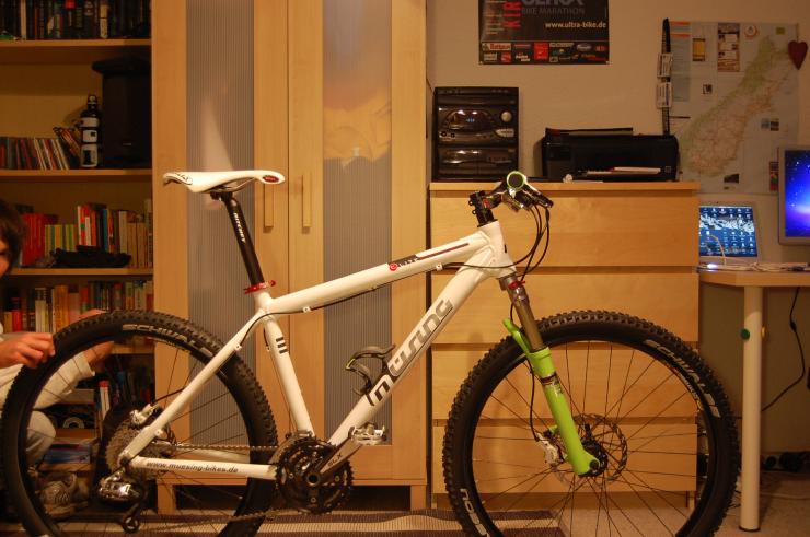

Hier mal mein neuestes Bike. Habs eben für meine Freundin aufgebaut. Sie zieht jetzt erst nach Freiburg, und hier muss man einfach biken... Hoffe, es gefällt ihr!
Ach ja, das interessanteste ist wohl der Preis: 800 EUR hat mich das ganze nur gekostet. Finde, dafür stehts recht sportlich da.
Facts:
10,7kg
Müsing Offroad Lite Rahmen
X.9 Schaltwerk
XT Umwerfer
X.0 Trigger
WCS Lenker
Avid Juicy 3.5 Bremsen
Mavic 717/XT LRS
SLX Kurbeln
Ritchey Logic Stütze (kommt allerschnellstens wieder weg... gefühlte 100kg!!)
Flite Sattel
Beste Grüße
Matze

@madmaxmatt
Irgendwie sieht das merkwürdig aus mit der Gabel: Dachte erst, die wäre verkehrt rum, weil Brücke hinten, aber Bremse ist links, also doch richtig rum?
Schlägt die Brücke nicht beim einfedern gegen den Rahmen?
Oder hab ich einfach 'nen Knick in der Optik??
@taurus: nein, das mit der gabel stimmt schon so ;)
hab ja nich die scheibenbremsaufnahme umschweissen können. das is alles so gedacht.
(siehe multivan merida team, die fahren genau die gabel in dem setup)
wär ja schön peinlich, die gabel falsch herum zu montieren :D

@madmaxmatt: 42er Rahmen? Wie geht denn das mit dem Preis? Der Rahmen kostet doch schon über 400, oder?!
Die grüne Gabel ist schon echt übel... :eek:
@DirkMX: Das ist ein 44,5er aus dem Jahr 2009. Bei Ebay geht (ging?) der per Sofortkauf von nem Händler für 285 EUR raus, hab ihn dann aber direkt für nen Hunderter weniger bekommen. Neu, alles ganz problemlos.
Anfangs fand ich die grüne Gabel auch etwas naja... hab sie dann aber mit den Griffen kombiniert (Schraubgriffe mit grünen Schellen), das sah dann echt gut aus. Wiegt halt auch nur 1400g ... und war saugünstig, ich konnte einfach nicht nein sagen!
Grüße
ok, danke... 2010, is ja noch besser. dachte es wäre ein 2009er, weil sich das design von dem auf der müsing seite unterscheidet.
aber mal ne andere frage: müsing hat so viele verschiedene farben im angebot. wisst ihr was das kostet, wenn man da ne andere farbe, zB pink, ordert?
@madmaxmatt
Das ist bei jeder Manitou Gabel so!! Passt schon alles so. Keine Sorge!!
