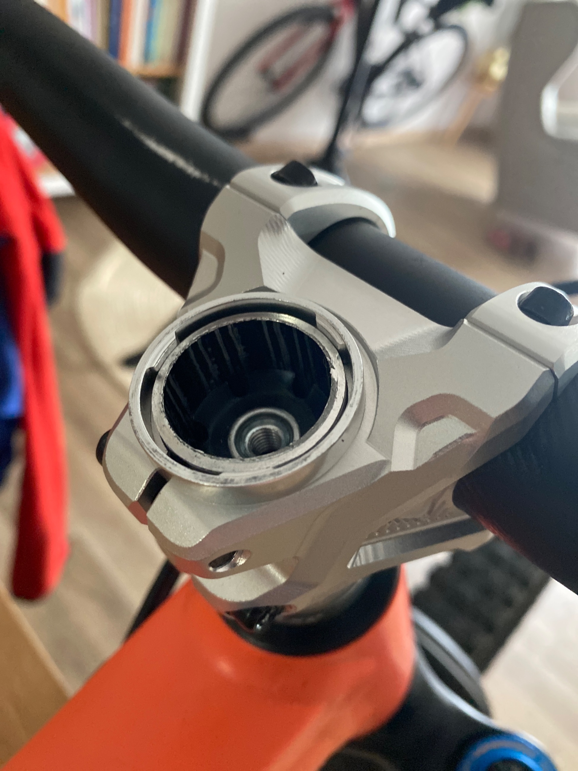

Der Schafft war vorher 3-4mm unter dem vorbau habe vorhin mal von unten einen spacer weggenommen und den oben drauf gesetzt, die Kralle ist ca 1-2mm hochgerutscht also ich denke das es eher weniger mit dem vorbau oder dem steuersatz zutun hat ich würde eher darauf tippen das die Kralle ausgeleiert ist und deshalb immer hoch rutscht ich habe jz eine durchgehende kralle gefunden mit einer mindestschafftlänge von 189mm-220mm das wäre die kleinste schraube allerdings weiß ich nicht von wo der schafft genau gemessen wird von der oberen kante der Gabel also da wo der Konus aufliegt oder von der Unterseite der Gabel?
Siehe folgenden Beitrag von @cxfahrer, der das Problem auf den Punkt bringt. Ich würde mal prüfen, ob Du denn mit der Aheadkappe den Steuersatz so festziehen kannst, dass er sich schwer drehen lässt? Denn wenn das nicht geht, schlägt ziemlich sicher die Aheadkappe am Gabelschaft oben an. Das muss gehen. Dann, natürlich, etwas lockern und nicht mit schwergängigem Steuersatz fahren, sonst ist dieser danach im Eimer.

Naja, ob der Aheaddeckel Kontakt hat, merkst du ja beim Einstellen. Wenn du die Lager - wie du ja schreibst - korrekt einstellen kannst, dann wird das nicht das Problem sein.
Vorausgesetzt der Vorbau klemmt richtig und lockert sich nicht (das könntest du zB auch mit Schieblehre vorher - nachher prüfen!), kann es nur von den Lagern bzw deren Sitz (Schalen, Schalen im Steuerrohr, Lagersitz bei IS im Rahmen, usw) kommen. Wenn du nicht ein Teil beim Einbau vergessen hast (oberer Konus, Beilagscheiben usw).
Die Steuerlager sind auch schnell im Eimer, wenn man mit klappernden Lagern dropt. Die Kräfte die dabei auftreten schlagen die Kugeln in die Laufbahn ein, sodass Rastpunkte entstehen.
Die Lager müssen sich ganz leicht und ohne Rastpunkte drehen lassen - sonst kann man sie nicht mehr einstellen.
Wie schon gesagt, die Kralle darf zwar nicht schon beim Einstellen rutschen, aber sonst ist sie unwichtig.
