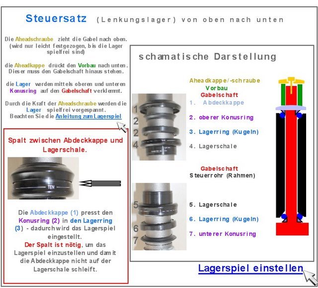

Also der Konusring ist auf jedenfall drauf problem wo ich mir sehr unsicher war ist das der Ring locker auf der gabel war also ich konnte ihn mit der hand ganz bequem drauf machen ohne mühe und drehen konnte ich ihn auch noch aber er war schon richtig drauf also weiter runter drücken konnte ich ihn nicht mehr vielleicht ist es das problem? Wenn ja was für ein Konus wäre empfehlenswert der auf meine Gabel passt und auch wirklich fest drauf sitztMöglicherweise wurde dieser geschlitzte Ring einfach vergessen !?
Dieser Ring hat eben die Funktion, daß bei festgezogenem Vorbau die Lagerschale oben eine Führung hat und nicht herumwackeln kann.
Aber das müsste man eigentlich schon bei der Einstellung des Lagerspiels schon merken, daß da etwas lose ist.![]()
