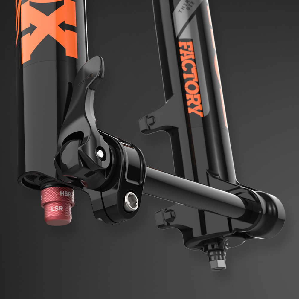

Und nicht nur oben drauf schauen, bei Grip 2 muß man sich dann auch noch mit der Unterseite genauso beschäftigen:
Ohne Physik-Grundstudium wird das hart.
Würde auch RS wählen. Der X2 Würde mich aber interessieren. Mir wäre ein Elite sogar optisch lieber und passender wegen der Dropper, wo ich keine Fox wählen würde auch wenn dort der Kopf cool ist.
Aber meine Frage war ja auch am Threadanfang wie oft mit dem Fahrwerk beschäftigt.
Gabel 5 Verstelloptionen, Dämpfer 4.

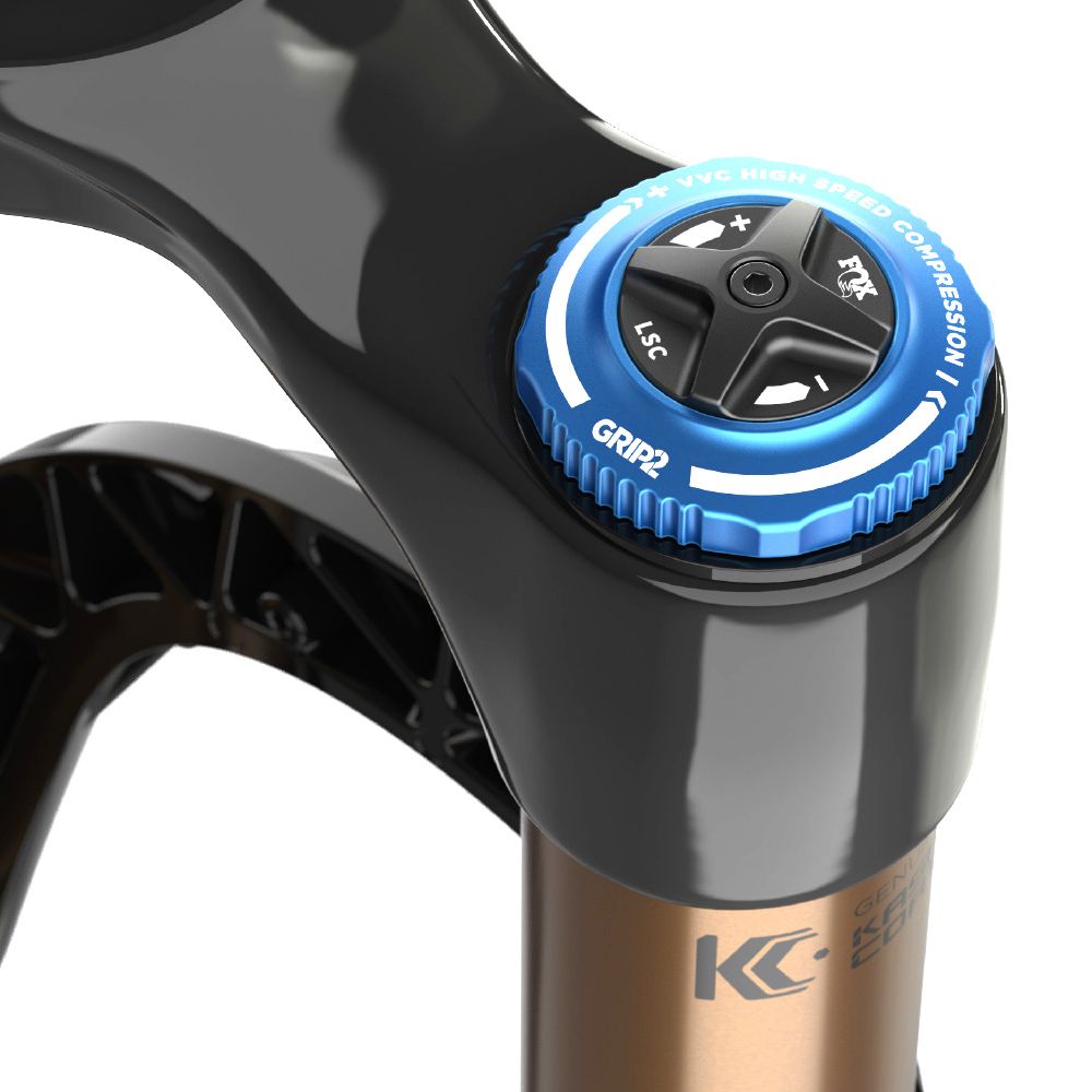

Naja, wenn die Grip2 soviel Einstellungsmöglichkeiten hat, die dann hoffentlich auch so funktionieren wie angedacht (Lowspeed/ Highspeed Einstellungen), dann ist das doch ne ganz feine Sache für die Performance.
Zur Not richtet man sich eben erst mal nach den Herstellervorgaben.
Lowspeed dürfte wohl eher bei Langsamfahrten im Uphill oder bei leicht welligem Terrain relevant sein.

Lowspeed/Highspeed-Einstellungen der Druck- und Zugstufe werden doch an der Fox Grip2 per Clicks eingestellt. (Das meinte ich mit Herstellervorgaben/Empfehlungen.)
Mit Luftdrücken der Federung muss man halt sehen, was persönlich passt.
Die Klicks ändern sich mit dem Druck. Sobald den Druck korrigierst passen die Klicks nicht mehr zum Rest.
Also solltest genau den Druck treffen von der Vorgabe mit den Klicks, also darf deine Pumpe keine Toleranzen haben bzw die gleiche wie bei der Vorgabe.
Dann bleibt aber die Frage, ob einem persönlich dieses Setup taugt. Wenn nicht, sollte man wissen welcher Klick was bewirkt.
Was ist wenn mit der Vorgabe 40% vom Federweg ungenutzt bleibt oder du durch den Federweg rauscht?

Lowspeed-Compression (LSC) hat eher nix mit langsamen Fahren zu tun. Die Bezeichnung ist ein wenig irreführend.
Im Enduro Magazin gibt es eine für mich gut und verständlich erklärte Übersicht. Ich schau da selber immer wieder gerne rein.
https://enduro-mtb.com/mtb-fahrwerk-richtig-einstellen/
LSC wird unter Schritt 5 erklärt.
Natürlich sollte schon klar sein, daß mit Lowspeed nicht die Fahrgeschwindigkeit gemeint ist, sondern nur die Geschwindigkeit, mit der sich das zu dämpfende Federelement bewegt. ;)
Und deswegen:
habe ich Beispiele von Fahrsituationen genannt, bei denen sich das Federelement langsamer bewegt und wofür man dann die Lowspeed-Einstellungen der Grip2 wirksam einsetzen kann.
Und deswegen:
Und genau deswegen verweist Du wieder auf das Langsamfahren? :ka:
Dabei wurde Dir doch empfohlen mal Schritt 5 im verlinkten Artikel anzuschauen.
Da steht:
Die Lowspeed-Druckstufen-Dämpfung (LSC) beeinflusst das Verhalten eures Fahrwerks bei niedrigen Kolbengeschwindigkeiten (nicht also der Geschwindigkeit des Bikes), überwiegend zu Beginn und im mittleren Teil des Federwegs.
Scheint doch schwieriger zu sein mit dem Verstehen.
Natürlich wird sich bei Langsamfahrten das Federelement weniger schnell bewegen, als bei einem heftigen flotten DH, wo große und sehr schnelle Bewegungen erfolgen, und das auch noch in schneller Aufeinanderfolge.
Jetzt klarer?
Natürlich wird sich bei Langsamfahrten das Federelement weniger schnell bewegen, als bei einem heftigen flotten DH, wo große schnelle und tiefe Bewegungen erfolgen, und das auch noch in schneller Aufeinanderfolge.
Jetzt klarer?
Jetzt klarer:
"Trotzdem seid ihr der Meinung, dass es dem Bike an Support im mittleren Federwegsbereich fehlt, da es bei vielen Gelegenheiten zu stark in seinen Federweg eintaucht: beim starken Bremsen etwa, auch auf steilen Trails oder wenn ihr das Bike in Kurven hineindrückt bzw. euch vor Sprüngen abdrückt. Die Lösung: Ihr müsst mehr Lowspeed-Druckstufen-Dämpfung hinzufügen. Das verringert die Sensibilität der Fahrwerkskomponenten, da ihr nur das minimale Level erhöhen wollt, um genug Support zu erreichen."
Jetzt klarer?
Du hast die Funktion von LSC nicht verstanden.
Auch bei schnellen Geschwindigkeit spielt LSC eine Rolle z.B. bei Bodenwellen oder Anliegern.
Deswegen kann man LSC auch nicht im Stand einstellen wie SAG.
In der Vergangenheit war LSC auch stark abhängig von anderen Faktoren, erst die neuen RS Fahrwerke sind wohl dort unabhängiger, wie es bei Fox ist?
