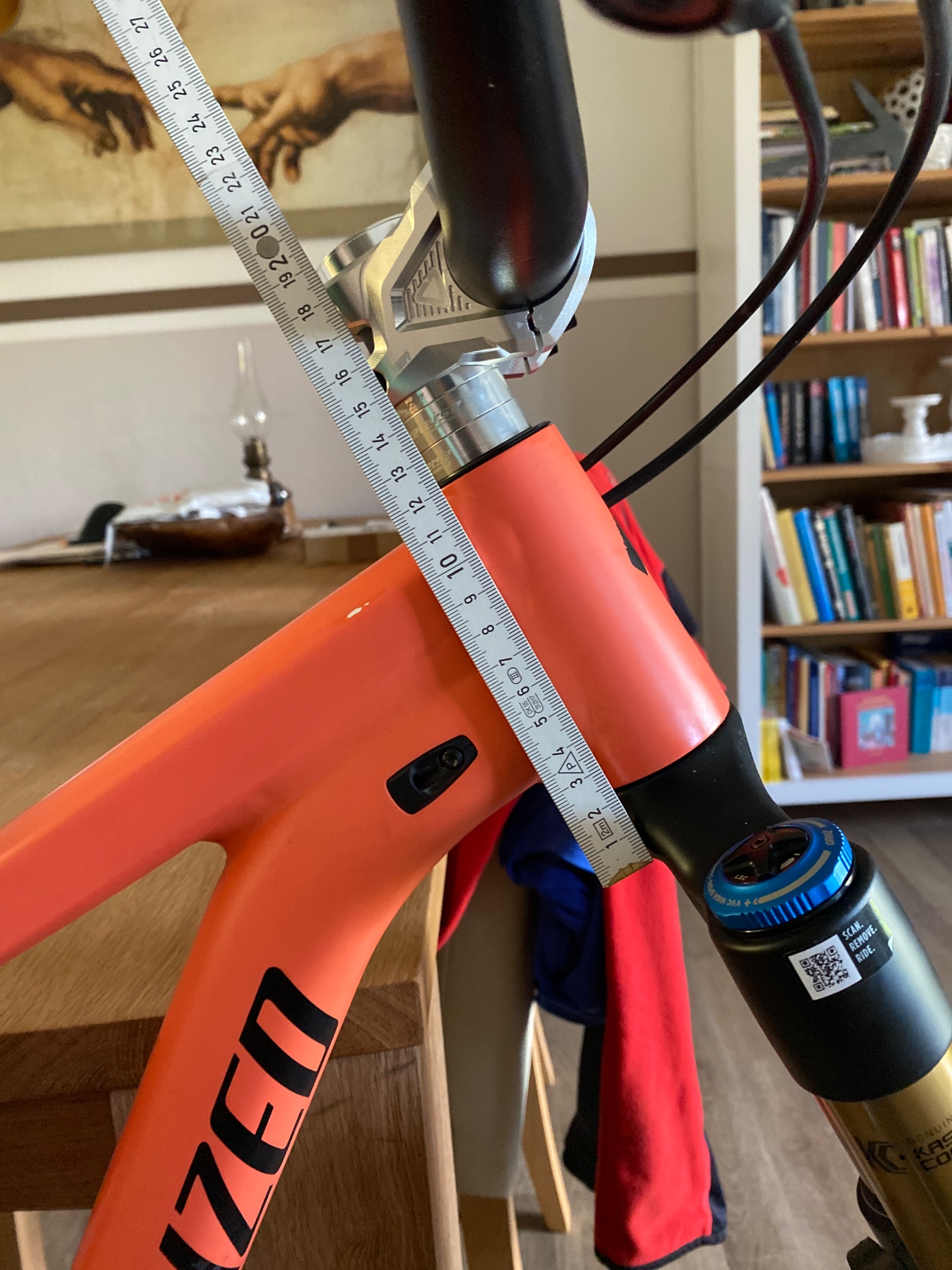

ich habe jetzt auch 2 durchgehende Gabelkrallen bestellt einmal die von MTN mit Schafftlängen von 20-24cm und einmal von BMO Bike Mailorder die 18,9-22cm und weiteren größen dazu, ich habe eine gesamt schafftlänge von 19-20cm wenn ich bei der Gabel von ganz unten messe wie auf den Bild zusehen ist bin mir da aber nicht sicher ob bei den Maßangaben auch von der unterseite der Gabel ausgegangen wird oder ob diese Maße von der Oberseite der Gabel genommen werden also genau dort wo der Konus aufliegt, vielleicht weiß ja jemand genaueres dazu oder hat selber schon erfahrung damit.

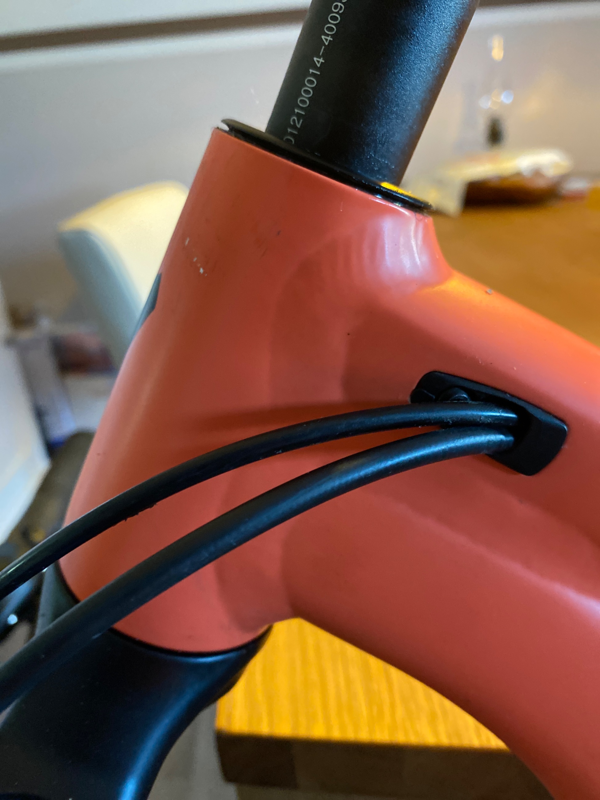

Mein Steuersatz Oberteil sitzte auch nie richtig auf dem Rahmen Oberteil auf also da war immer ein Spalt dazwischen was vorher nicht war also könnte es auch das problem sein?
So sieht es jetzt aus das Steuersatz Oberteil lässt sich kaum so einfach runterdrücken
Habe ich auf meinem Fully auch so. Es hat einen FSA Steuersatz und das Teil Oberhalb vom Spalt den Du siehst, nennen wir es mal “Scheibe” hat rein optische Zwecke und vielleicht schützt es auch ein wenig vor Regen und Spritzwasser.
Wichtig für die Einstellung ist der Konische geschlitzte Ring direkt drunter, der dafür sorgt, dass der Gabelschaft mittig im oberen Lager ausgerichtet ist .
Der Steuersatz muss sich ja auch noch drehen können.
Das obere Lager vom Steuersatz ist irgendwie mit dem Gabelschaft verbunden. Und wenn diese Verbindung rutscht, dann drückt es den Vorbau samt der Aheadkappe nach oben.
Diese Verbindung ist meistens ein rundes geschlitztes keilförmiges Teil.
Kuck einfach mal da selbst nach...
Auf deinen Bildern kann ich nämlich nichts erkennen...
Diesen geschlitzten Ring in der Mitte meinte ich. Wenn dieser nicht fest auf dem Gabelschaft klemmt, dann hilft meistens auch keine Carbonpaste beim Vorbau.
Möglicherweise wurde dieser geschlitzte Ring einfach vergessen !?
Dieser Ring hat eben die Funktion, daß bei festgezogenem Vorbau die Lagerschale oben eine Führung hat und nicht herumwackeln kann.
Aber das müsste man eigentlich schon bei der Einstellung des Lagerspiels schon merken, daß da etwas lose ist. ;)
