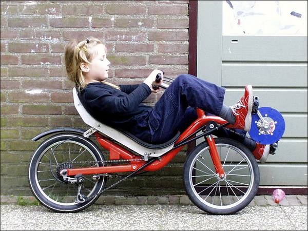

das is ja mal wieder ein echter hammer!
liegerad für zwerge - kann er das wirklich fahren?
ich wollte immer so ein teil haben, hat aber bisher nicht geklappt...
Inzwischen ja, das Bild ist fast drei Jahre alt.
Seine Schwester ...
.... dürfte mitlerweile rausgewachsen sein.
Moment, Du hast ein Bonsai-kid, daß seine Winzgröße beibehält? Schwer patentverdächtig, das! ;-) SCNR
