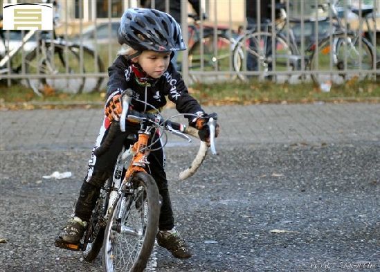

@chowi: die Griffe habe ich aus der Bucht, hatten auch irgendeine Marke, Verpackung aber leider schon entsorgt. Sie sind gut verarbeitet und unterstützen schön den Retro-Charakter. Ich übersah nur, dass der dicke Innenwulst nicht so recht mit der Bedienung einer Grip Shift kooperiert. Mal schauen, wie sich das Leder so schneiden lässt... :D Die Griffe sind sehr leicht (außen Leder, mit Moosgummi unterfüttert). Großes Problem: bei Regen und schwitzigen Händen unfahrbar; also nur zum Cruisen/Posen geeignet. Kommen somit wahrscheinlich wieder runter.

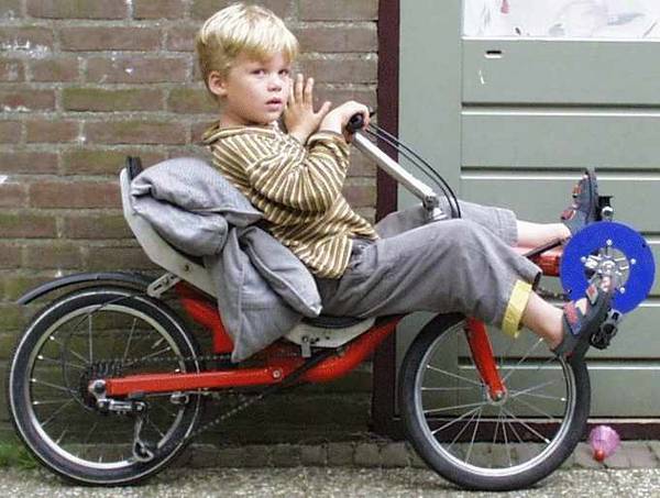

Hallo allerseits,
dies ist mein erster Versuch hier etwas zu schreiben. Angeregt durch die tollen Bilder habe ich auch ein wenig gebastelt (und Geld bei ebay versenkt). Mein Sohn ist schon ganz begeistert. Zur Zeit fährt er noch Kokua Jumper Laufrädchen. Aber bald müsste es soweit sein...

Willkommen an Bord, Papa, und Gratulation: Dein Versuch ist geglückt; die Zeilen sind lesbar ;)
Glückwünsche auch zum Rad. Du scheinst da ein paar spannede Bastellösungen angebracht zu haben. Erzähl doch etwas mehr, was es mit dem Kinderflitzer auf sich hat. Von Interesse wären Rahmentyp, Gabel, Gewicht, Kurbel, Nabe etc. Detailfotos wären natürlich das schickste :daumen:
Hallo,
für Detailfotos brauche ich besseres Wetter. Das Ding sollte nach Aussage des Ebay Verkäufers ein 16" Titanrahmen mit nitrierter Oberfläche sein. Es passte aber locker ein 18" Zoll Hinterrad rein. Da ist es halt ein 18er geworden.
Die Gabel ist eine abgesägte Trek Rennrad-Alugabel. Die Nabenachse steckt beidseitig in Bohrungen. Die vordere Spannachse ist also eher zur Beruhigung der Mutter. Ich habe ein paar alte Mavic Naben aufgetrieben und mir selber 18 Loch Felgen gebohrt und das ganze radial eingespeicht. Dazu alte XT Kurbeln (leider gekröpft) auf extra kurzem Dura Ace Innenlager. Dazu streng nach Vorbild Fisch-Pedalen aus Plastik. Bremsen Long-Cage von Shimano und zurechtgebogene Griffe. Sohnemann kommt so gerade eben mit zwei Fingern dran, aber die Bremswirkung ist enorm. Der Lenker lag hier rum und wurde abgesägt. Vorbau und Steuerlager sind Durchschnittware aus dem Rennradladen um die Ecke. Die Sattelstütze wanderte nach der ersten Sitzprobe in die Schublade und ein bleischwerer Sattelkloben wurde mittels Klemmschelle direkt auf dem Rohr befestigt. Ich glaube das waren die wichtigsten Dinge. Achso die Reifen: Primo Comet. Das Gewicht liefere ich nach. Das Ziel war, ca. 50% eines Puki Rades
Gruss Benespapa
(edith meint: so haben alle gleich was davon ;) )
