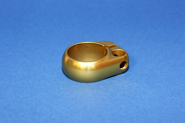

denn mal wieder eine ästhetisch versöhnende schelle, die zufällig auch noch paßt:
mit einer klitzekleinen modifikation ...
und noch einem probaten hilfsmittel ...

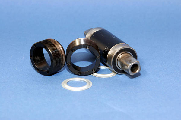

ach neee, es wär zu schon gewesen. das problem mit der rohrkrümmung gegen die schweißnaht kehrte am tretlager wieder. kein "vollsegmentiertes" lager verzieh das und "mein" rohrschweißer kapitulierte vor der aufgabe, das rohr zu richten.
also doch patrone :heul:
schließlich tat's ein 107/68 fsa ultimax cromo.

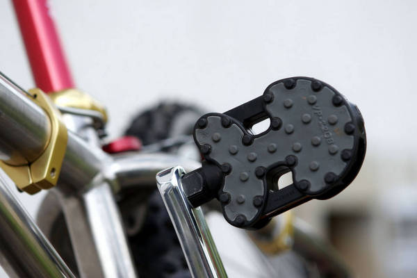

dafür wieder was kreatives:
das sind fischpedalen! das mir keiner meckert! die bleiben dran!!

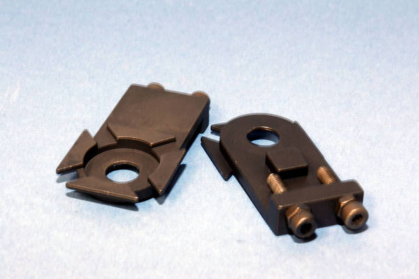

so und weil du ein kluger kopf bist hast du alle fraesteile gleich mehrfach hergestellt, wegen des zu erwartenden ansturms bei soviel laessigkeit. oder etwa nicht?

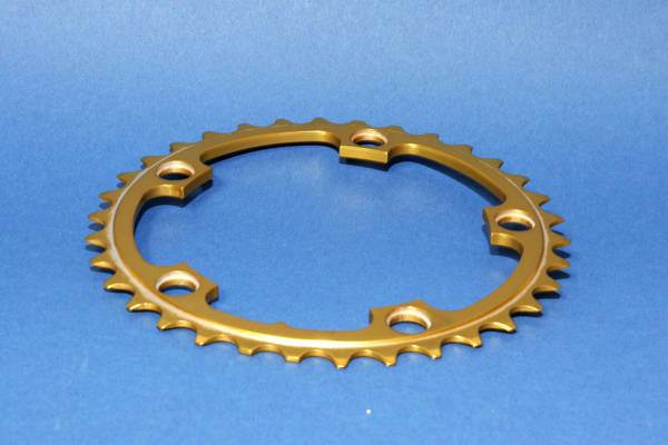

antriebstechnik:
middleburn 34t
ck 17t
rot: campa/shimano conversion kit
gold: aus shimano 7-fach, außendurchmesser abgedreht, poliert, eloxiert ...
und was man in alten schatzkästchen so findet ...

nein :(
zunächst ging es um anna. und was ihr hier seht, ist das ergebnis eines langen prozesses von irrungen und wirrungen ...
aber wenn interesse da ist, läßt sich da bestimmt was machen.

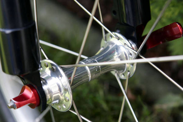

zur sache:
16“ schuermann alu-felgen 16°
16 sapim leader 2.0 speichen, irgendwas um 134 mm, einfach gekreuzt
speedtec vr nabe 24 loch.
Wie das mit den speichenlöchern geht?
sie liebt mich.
sie liebt mich nicht.
sie liebt mich.
sie liebt mich
naja, so ungefähr jedenfalls ;)
