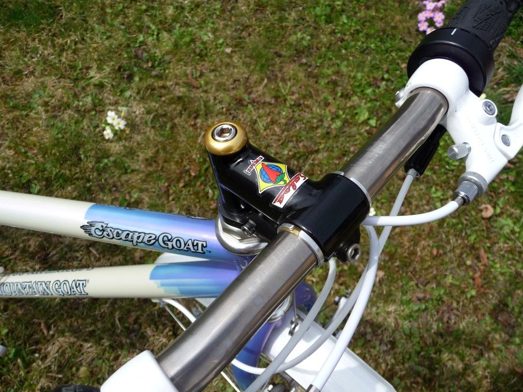

Habe heute ein "Ellen-Rad" fertiggestellt
Zu Ostern hat meine Nichte Morgana auch endlich einen neuen/alten fahrbaren Untersatz erhalten
Heavy Tools 24"
White Industries Kurbel - war die einzige die nur 170mm hatte
LX Cantis
Ritchey Logic Bremshebel
Schwalbe Table Top 2.25"
Alles in Allem kommt das kleine Schmückstück auf 10,5kg
Als guter Onkel lässt du in die Kurbeln bei etwa 140 mm neue Pedalaufnahmen bohren und Gewinde schneiden. Sonst hat sie noch vor dir ruinierte Knie ...
Gewinde sind speziell - zum Beispiel links ein Linksgewinde. Die nötigen Gewindeschneider sollte ein guter (alter) Fachhändler in der Schublade haben. Auf perfekte Ausrichtung muss geachtet werden.
