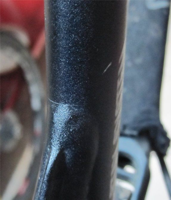

@IcaroZero
Die Sitzstrebe und auch die Kettenstrebe sind nicht verbessert worden und werden wohl auch nicht verbessert. Einzig das Hauptschwingenlager auf der linken Seite wurde beim 2010er Modell verbessert.
Wenn ich nicht irre, wurden Ketten- und Sitzstreben für 2011 überarbeitet: http://www.mtb-news.de/forum/showthread.php?p=7444462#post7444462

Habe mal auf der Homepage das Bild vom Frameset angeschaut, da erkennt man, dass die Stelle wo meins gerissen ist ein wenig massiver ausfällt als bisher.
Wenn es denn hält ist ja alles prima.
Mein Nerve AM 9.0 HS XL ist jetzt auch kaputt:(
Ins sitzstrebe sind 2 rissen, der sattelstutz kann bewegen ins sitzrohr, und der sitzstrebe haben schon mehrmahls kontakt gemacht mit das sitzrohr.
Jetzt ist das frame unterwegs nach Koblenz... Ich bin gespannt was sie da von sagen sollen...

Hallo,
da ja viele auf Canyon herumhacken, will ich mal meine Erfahrungen mit Canyon hier veröffentlichen.
Ich habe März 2009 ein Nerve XC 8 gekauft. Alles super, bis ich im Herbst 2010 feststellte, das ich einen Haarriß an der Sitzstrebe habe (genau die Stelle, die hier so oft beschrieben wurde).
Also Anruf bei Canyon! Ich war dort mit einem sehr kompetenten Mitarbeiter verbunden. Er hat mir empfohlen, dass Bike einzuschicken. Er hätte aber auch ohne Probleme nur die Sitzstrebe versendet.
Also habe ich Bike verpackt, abgesendet und innerhalb 14 Tagen hatte ich mein Bike mit neuer Sitzstrebe zurück. Alles absolut problemlos.

da ich eher CC-orientiert mit dem Bike unterwegs wegs gibt mir der Haarriss an meinem Bike schon sehr zu denken.......
Schon blöd. Da fragt man sich wie lange die Ersatzstrebe nun halten wird.
Hatte mir letztens mal ältere Nerve (XC und ES) Modelle von Kollegen angeschaut, und da ist genau die Stelle wesentlich massiver ausgelegt. Außerdem ist die aufgeschweißte Strebe dort wesentlich länger und drückt so bei Belastungen vermutlich nicht in so einem stumpfen Winkel auf das Rohr.

@IcaroZero
das ist genau der wichtigste Punkt ! es wird genau 1:1 getauscht.
Eventuelle Probleme in der Fertigung (hier ist ja die Wärmeeinleitzone betroffen) und eventueller konstruktiver Mangel (zu großer Steifigkeitssprung im auf Druck belasteten Rohr) führen dazu, dass es immer wieder zu Rissen kommen kann.

Außerdem ist mir der Riss beim Putzen erst aufgefallen. Besser so als gefahren bis zum Bruch.
