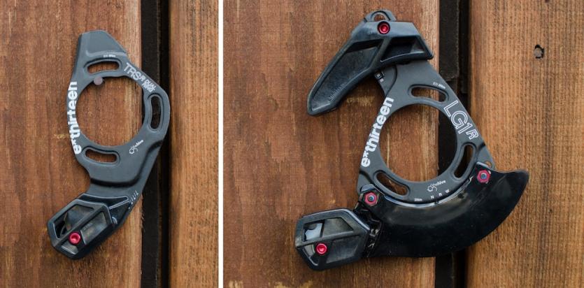

... ein ordentliches bild im winkel u. man könnte ordentlich photoshoppen...:lol:
so nur ein schneller pfusch mit der e13:
ist aber auch eine schnelle möglichkeit zu sehen wo's später klemmt!
wichtig wäre dann noch eine aufnahme von oben um zu sehen, ob die
kettenstrebe vorbei kommt.
canyon schreibt:
was ich aus dem obigen bild jetzt nicht erkennen könnte - ist aber auch
- nicht im winkel
- nur ein bild (besser eines aus- u. eines voll eingefedert)
nur mal so.....
Cool danke! :daumen:
Ja ich mach später noch welche.
angeblich wäre ja der Umwerfer im Weg.
Meiner Meinung müsste die Führung noch ein wenig gegen den Uhrzeiger gedreht werden?
Hier Bilder, falls das was bringt...
ausgefedert vorne - oben
eingefedert vorne - oben
die linke Kefü wäre meine Absicht...
