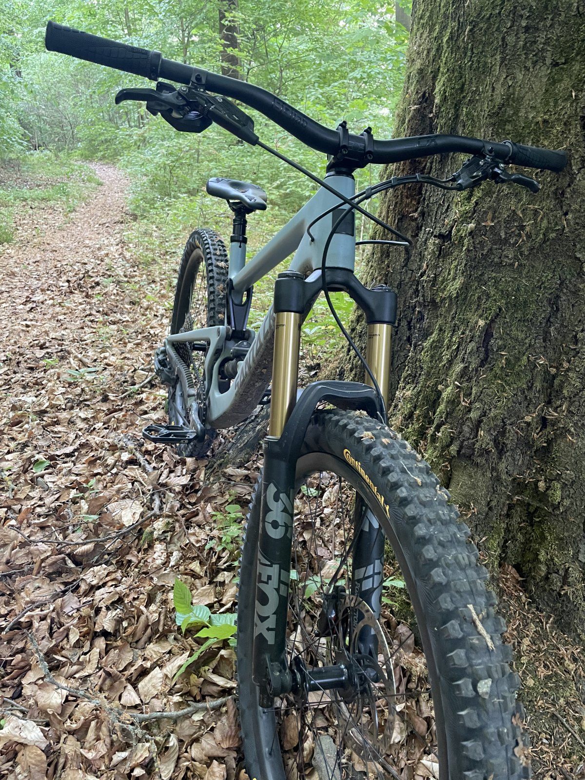

Federweg nutzt du aber nicht so optimal aus 😜
Der saubere Bereich auf den Standrohren is der Sag. Die 4cm vom Ring zur Brücke würd ich mit...
1cm weicher Boden
1cm erster Bikeparktag in diesem Jahr
1cm den Verhältnissen angemessen
1cm neue Gabel mit Grundsetup.. erklären.
Aber hast recht wir ham uns auch schon darüber amüsiert.

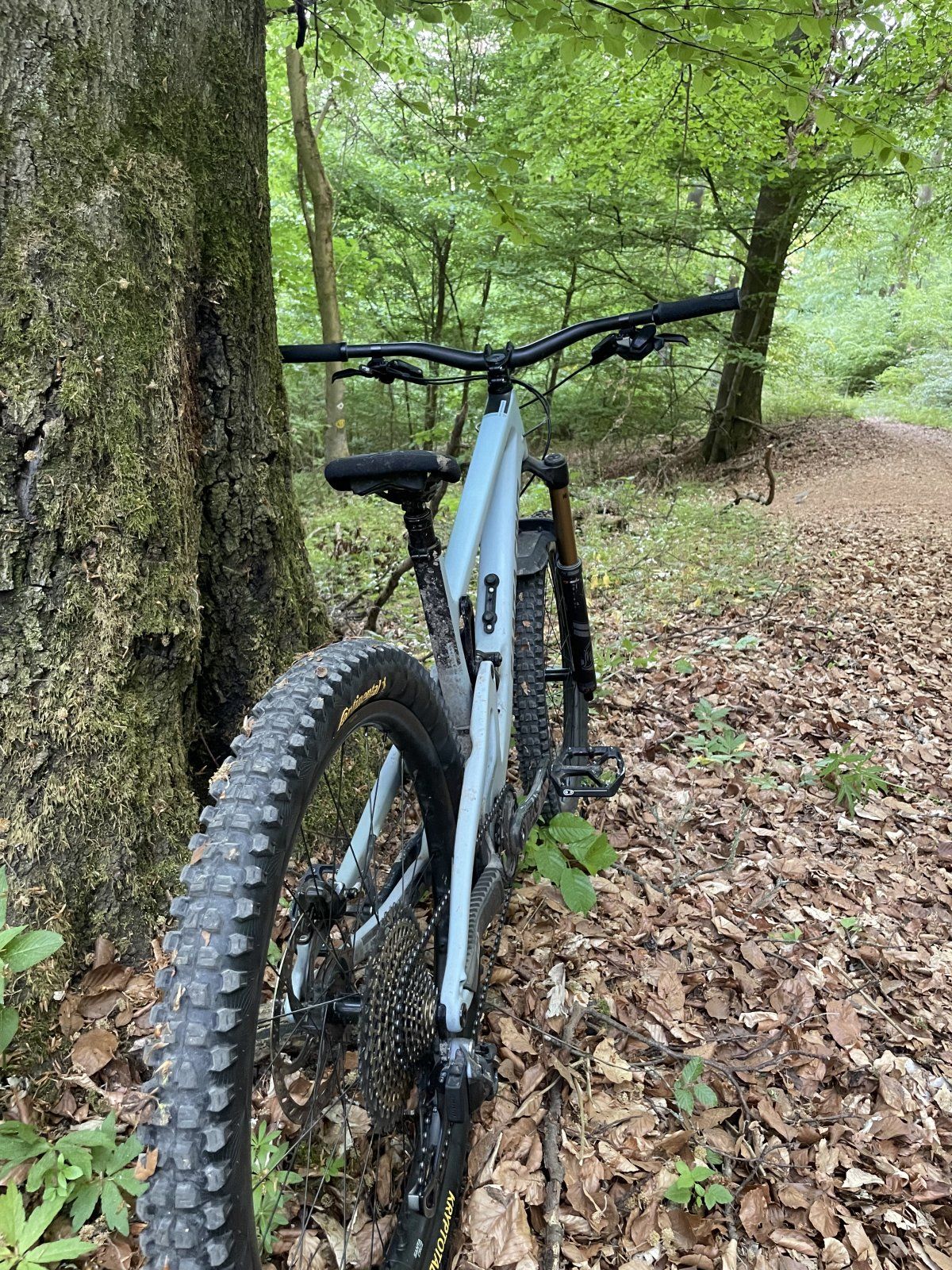

So dann will ich auch mal…
Komme von der Baron/Kaiser Kombi (beide PA) und hab nun Kryptotal Fr/Re drauf (beide Enduro Casing Soft). Was soll ich sagen? Rollt vorn besser als der Baron und hinten genauso gut wenn nicht sogar besser wie der Kaiser… Konnte ich selbst kaum glauben aber ist bei mir definitiv der Eindruck. Vermutlich ist das Geheimnis einfach die abgeschrägten Mittelstollen 🤷🏼‍♂️
Grip ist 1a, hab ich nix auszusetzen. Wenn die im Winter genauso gut gehen wird das meine neue Ganzjahreskombi.
Montage geht auch leichter als bei den alten Reifen, waren sofort dicht und null Eiern.
Soviel zu meiner ersten zarten Ausfahrt 🤣
Edit: Konnte bzw. musste sogar mit dem Druck runter gehen. Bin mit Baron/Kaiser immer 1,6/1,8 Bar gefahren, das war mir aber bei den Neuen zuviel, da konnte ich auf 1,4/1,6 runter (und das bei fast 0,1t Fahrergewicht).
Keine Ahnung was die Entwickler bei Conti da geraucht haben, aber muss echt gut gewesen sein :dope:
Klar ist das alles immer Subjetiv, aber für mich „die“ Kombo…

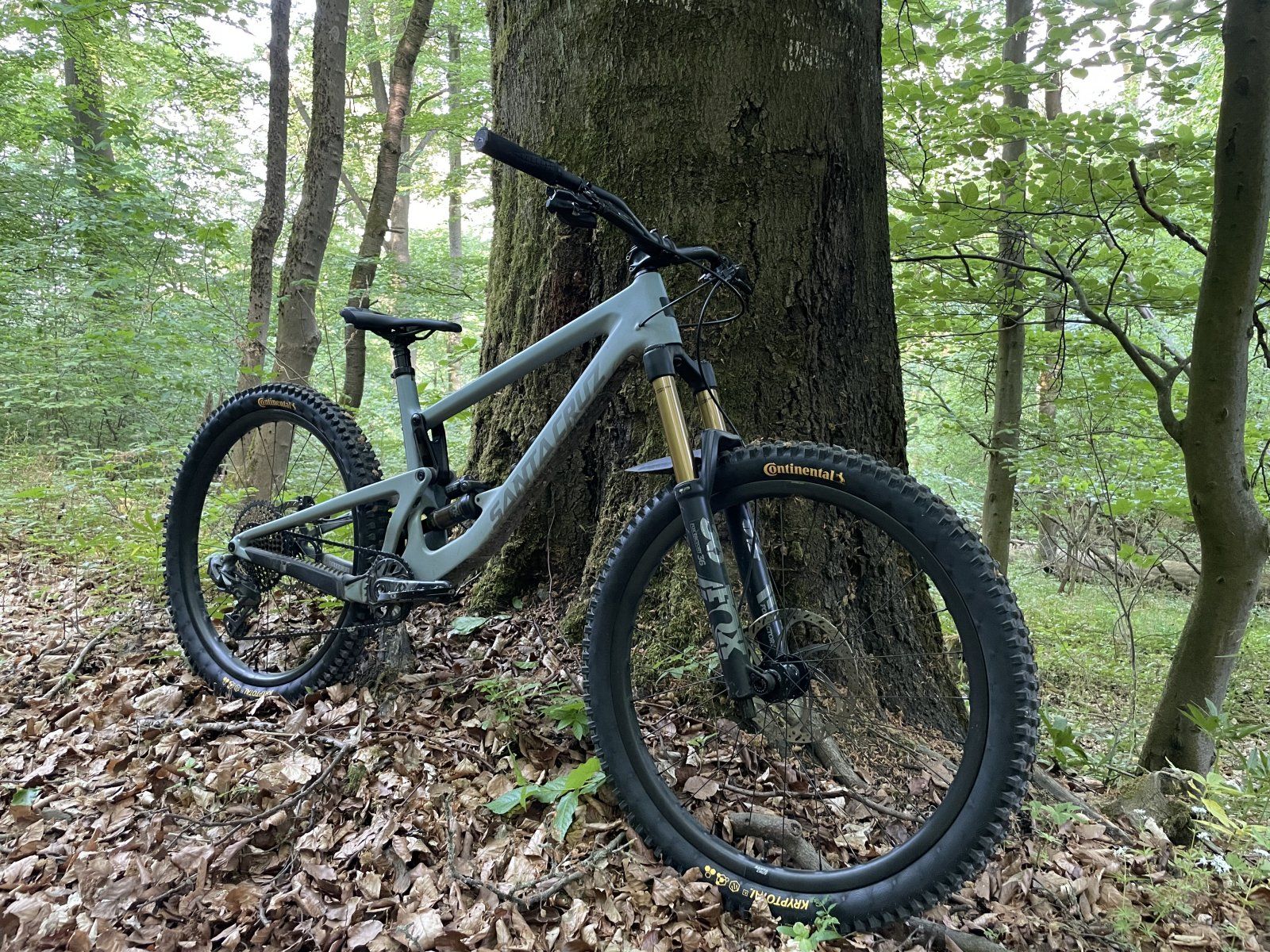

Ich habe den Krypto Re Enduro Soft in 27,5 seit letztem WE auf dem Enduro-HR drauf und bin nach der ersten Testfahrt begeistert. Kann bisher alles besser als der Eli T7 GT außer Gewicht. Er ist vertrauenserweckend stabil, rollt vor allem auf Asphalt und Steinwegen erstaunlich leichter als der Eli - quasi fast von alleine:D, im Gelände ist der Rollwiderstand dem Eli ähnlich, mit deutlich mehr Dämpfung als Eli. Ich kann wahrscheinlich noch mit dem Druck runtergehen (bisher wie bei Eli 1,6 Bar). Kurven- und Bremsgrip bei den bisher leichten Trails sehr gut. Nun muss er sich noch auf Endurostrecken beweisen.
Montage war nicht so leicht wie beim Eli, aber alles im Rahmen, brauchte zweimal pro Seite einen Reifenheber, aber nicht viel Kraft mit den ganz ultrastabilen Teilen, sondern nur ganz leicht (kein Vergleich zur Mary). Er saß dann aber auch recht stramm, so dass man mit der einfachen Standpumpe das Ploppen erzeugen konnte. Tubeless war easy und sofort dicht.
Auch wenn es hier einige bezweifeln, aber das Mehrgewicht (1051g) gegenüber dem Eli (926g) merkte ich schon, aber ist gemessen an den Vorteilen OK.
Ich denke, jetzt habe ich endlich einen tourentauglichen Enduro-HR-Reifen gefunden.
