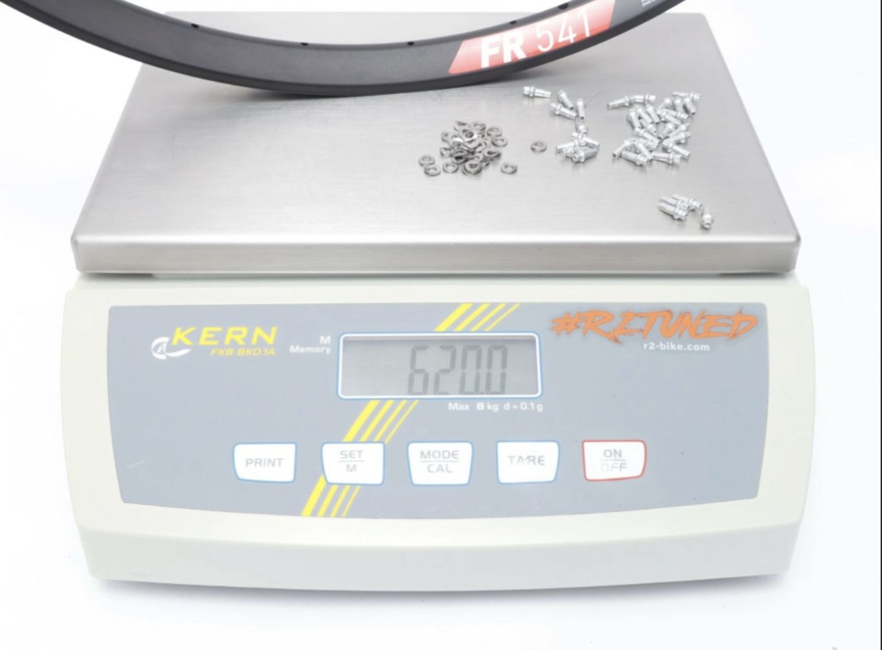

Hast du sie auch schon gewogen und vlt einen Vergleich zu ex511und ähnlichen Felgen?
Das wäre Klasse
Meine bei Insta (oben) nen post mit der 541 auf ner Waage mit 600gr gesehen zu haben - stand leider die Größe nicht dabei 🤷🏻‍♂️ 😪
edit:
wird wohl 29" gewesen sein wenn die hier mit Nippel und washern 620gr wiegt 👀
Die Felge reizt schon irgendwie. Recht günstig, (wohl) sehr stabil und noch ok vom Gewicht. Haltbare Naben und du brauchst lange Zeit kein neues Laufrad.

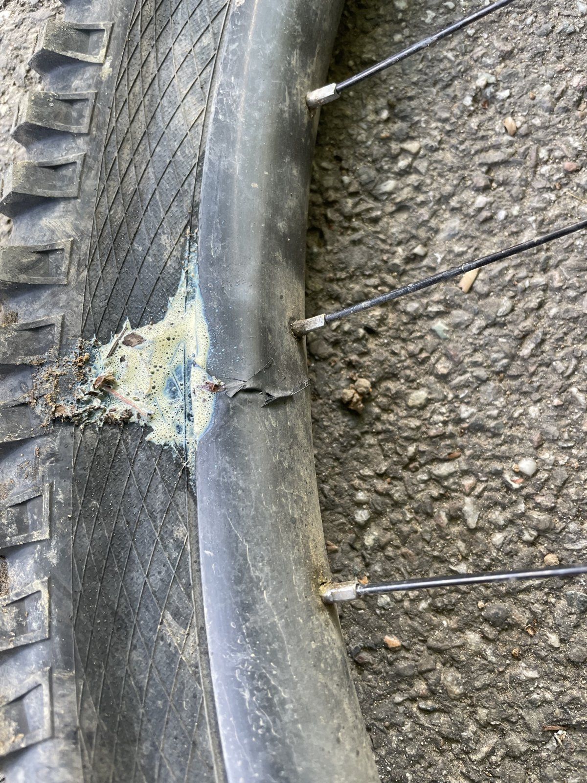

Im Grunde wird das so sein. Bestimmt eine tolle Felge. Derjenige, beim dem aber durch ruppigen Fahrstil der Felgenkasten einer EG30 eingedrückt wird, bei dem wird das mit der 541 meiner Meinung nach auch passieren. Das einzige, was hier hilft, ist mehr Wandstärke. Dann klappert halt das Gebiss vom Fahrer, wenn die Felge nicht mehr nachgibt. Leider hat sich noch niemand getraut eine 700g Felge bei 30c mit hoher Qualität auf den Markt zu bringen. Den gibt es sogar, da bin ich mir sicher!
Edit: Sowas hatte ich mit einer EG30 noch nicht. Da war das Versagen immer sehr gutmütig, bzw. der Felgenkasten nur etwas verformt, aber unbeschädigt. Hier ein Dankeschön an L...., den Vollstrecker. Die Felge rollt auf der Waage wenigstens nicht mehr weg.

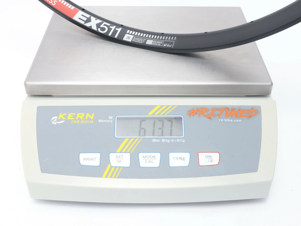

@schnellerpfeil was wiegt denn eine ex511 und eine e.g.30 auf deiner waage?
Ich hab zur ex511 nur folgendes bei R2 gefunden aber das kommt mir irgendwie zu viel vor:
Ich spare mir jetzt mal die Arbeit mit Bildern auf der Waage.
EX511 hat 603g, SL-EG30 565g. Jeweils ohne washer.
