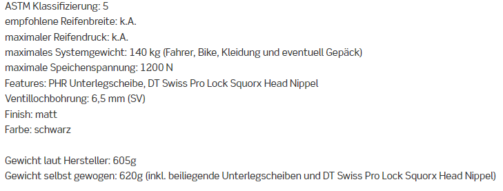

aus der Beschreibung der FR541: (selbes steht auch bei der EX511 mit dabei)
das relativiert die eh schon guten Preise von DT Swiss ja auch nochmal, allerdings in Silber. Muss man wollen... (Siehe Spoiler im EDIT unten(
Edith hat jetzt nochmal richtig gelesen:
r2 schrieb:
HINWEIS: Die Felge erfordert die Verwendung der beiliegenden PHR Unterlegscheiben. Außerdem empfiehlt DT Swiss den Einbau von Squorx Pro Head Nippeln, welche in Silber im Lieferumfang enthalten sind. Schwarze Nippel können separat in unserem Shop bestellt werden.
