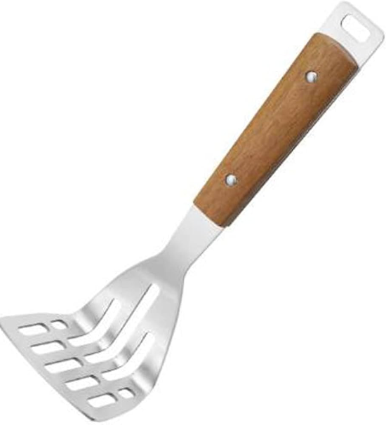

Die Idee mit dem Küchenwerkzeug ist echt Klasse, sonst macht man sich ständig Macken an Vorbau und Lenker.

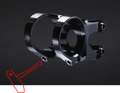

Noch keiner auf die Idee gekommen, in die bisherige Durchgangsbohrung der Klemmung ohne Gewinde ein Gewinde, ne Nummer grösser als der Klemmschraube, zu schneiden?
Dann kannst den holzspachtel weglassen und bequem montieren.
Wenn das jetzt jemand zum Patent anmelden will, bitte.

beim Bikeyoke Barkeeper klemmt man ein Plastikteil in den Schlitz und schraubt von der anderen Seite mit den Klemmschrauben dagegen und dehnt so den Spalt. Auch ein ganz gutes Prinzip, aber würde bei dem hier nicht funktionieren weil man von der anderen Seite nicht zum schrauben hin kommt

Was soll das bringen?
Ich verstehe das Prinzip nicht?
Oben Unten
