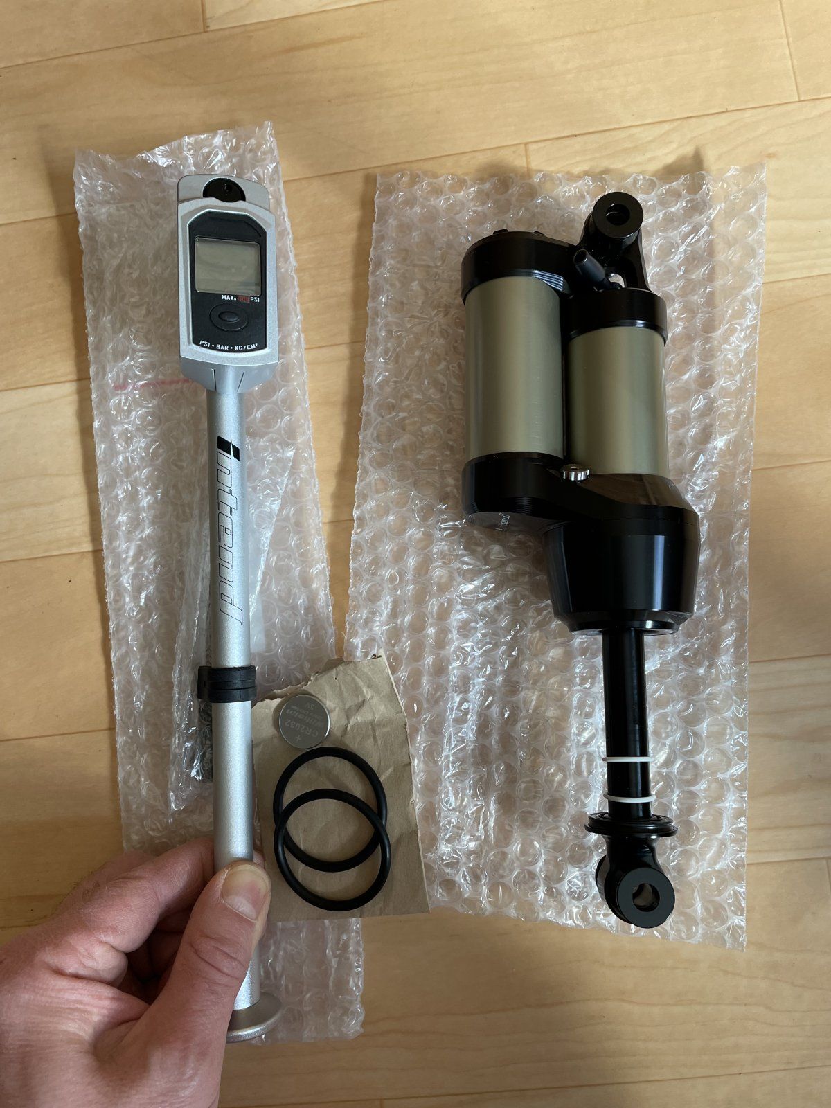

Intend hat geliefert, wunderschöner Dämpfer.
