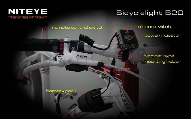

finde den Taster was groß. Der Taster der Wilma CL und Niteye B20 z.B. ist anders.
