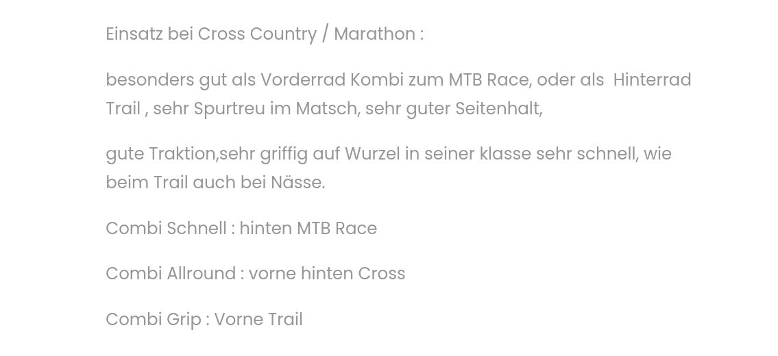

Leider funktioniert die Seite von Wolfpack zur Zeit, dort steht wie die Reifen klassifiziert sind.Wird denn der Cross als langsamer als der Race beworben?

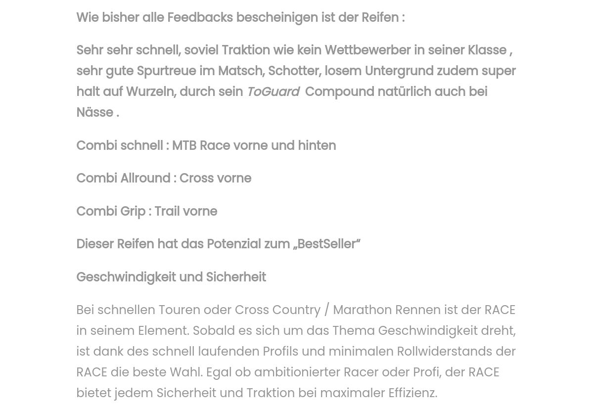

Ich denke, du machst da anscheinend eine Wissenschaft aus Werbeaussagen.Die einen meinen die haben keine Ahnung über die Reifen die sie anbieten und die anderen finden sie noch viel besser als beworben

In der Werbung wird ein Unterschied von Race zu Marathon gemacht.
Bei Marathon fährt man nach meiner Erfahrung üblicherweise überwiegend auf festen Waldwegen, mit meist nur ein paar schwierigen Schlüsselstellen.
Vielleicht ist das bei Race weniger so und man fährt da hauptsächlich schwierige Schlüsselstellen, weiss ich nicht.
