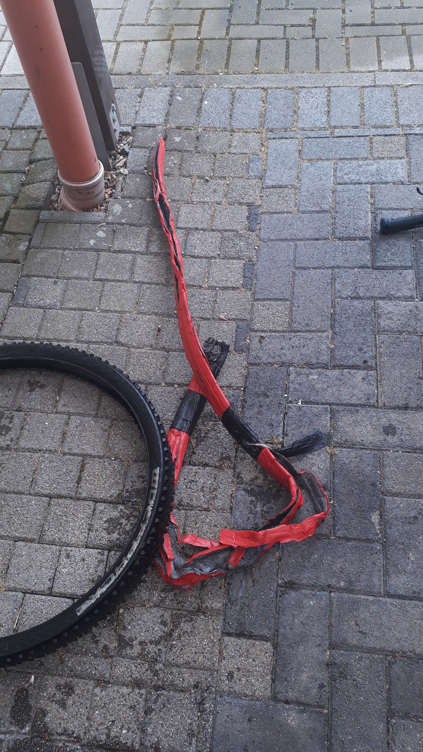

@PORTEX77 wie schafft ihr/du das bloß alle????
Nach 12 Tagen Südtirol am Trail zwei Platten hinten durch scharfe Steine (mit Salami geflickt und dann weiter) und mitgenommen sieht er auch aus.
Sonst aber nix passiert.
Das ist mir sogar 2mal passiert mit dem Cross.
Mit 5km/h in den Trail gerollt, erster Stein direkt Ende im Gelände.
Wie weiter oben schon geschrieben, mit 2 bar rollt der wie n Sack Nüsse weil null Dämpfung , bei annehmbarer Eigendämpfung (1,5) fliegt er mir um die Ohren.Kein Geballer, normal gefahren.
In der Pfalz hat er gut pannenfrei funktioniert (wobei ich da auch 2 Dellen in der neuen Felge hatte, nur ohne platt).
Hier im Schwarzwald sind die Steine halt andere....
Traktion/Grip gut, Pannenschutz und Eigendämpfung leider Nullinger
