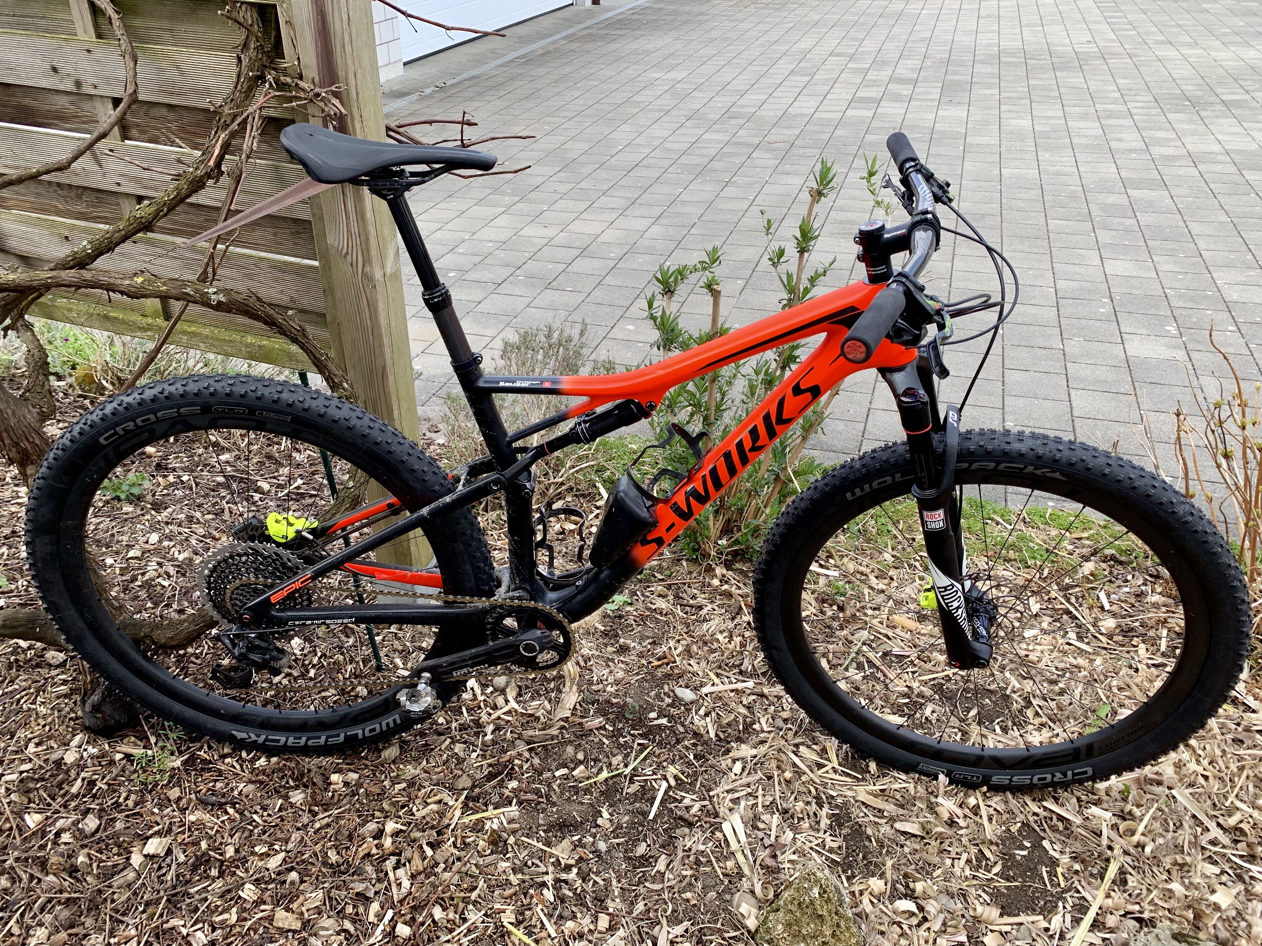

So, heute war ich dank @Alpinum also auf Testfahrt mit den Cross Reifen.
Nachdem das Aufziehen der Reifen auf die Roval Control SL Felgen recht problemlos vonstatten ging und der Reifendruck auf vorne 18PSI und hinten 20PSI eingestellt war, ging es los auf die Hometrails.
Anhang anzeigen 849327 Anhang anzeigen 849328 Anhang anzeigen 849329

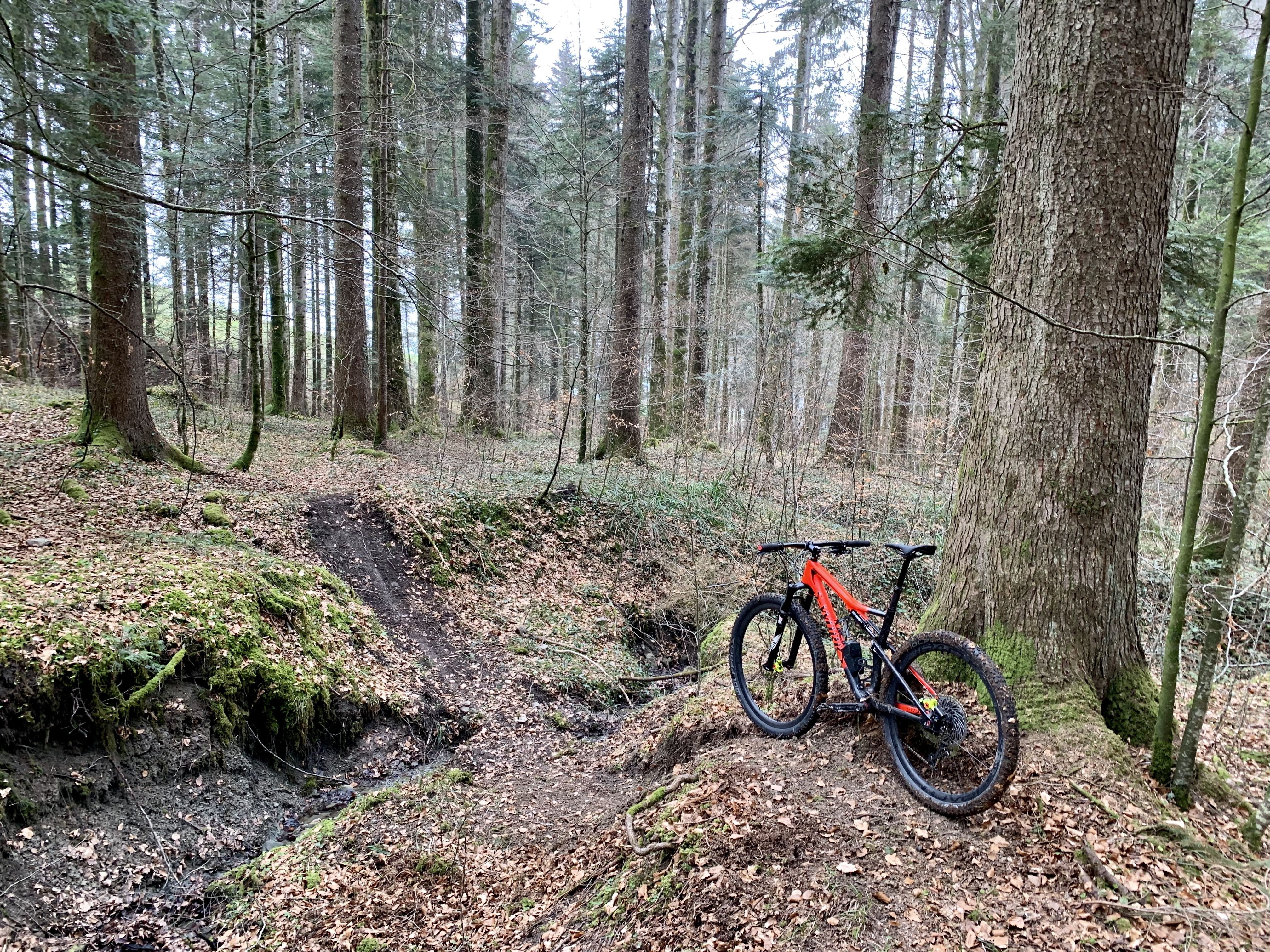

Die Runde führte über 46km und 1400hm, hauptsächlich auf Waldbodentrails (trocken und nass), Kieswege, Asphalt und einige wenige Steintrails und dauerte rund drei Stunden.

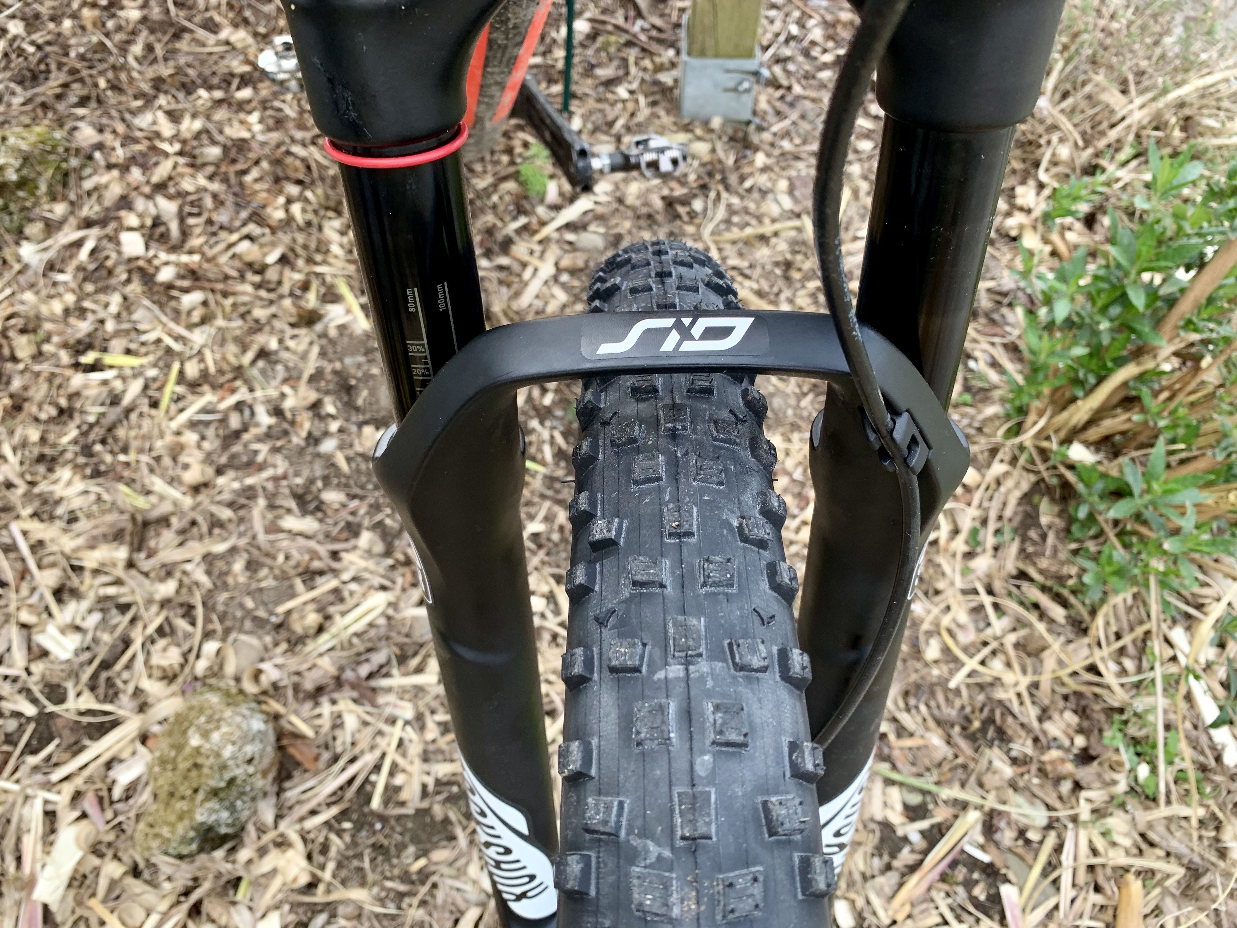

Um ganz ehrlich zu sein, hatte ich den „Reiflein“ im Vorfeld nicht all zuviel Kredit gegeben. Die Dinger sahen so schmal aus und die runde Form der Profilfläche kam mir auch etwas komisch vor. Ausserdem sieht er aus wie ein Schwalbe RRon. Den hatte ich am NAVAD1000 drauf und kann ihn daher recht gut einschätzen. Zum Empfinden der Breite muss ich allerdings sagen, dass mein Auge aktuell 2.6er Reifen gewöhnt ist. Daher bin ich da wohl nicht objektiv.

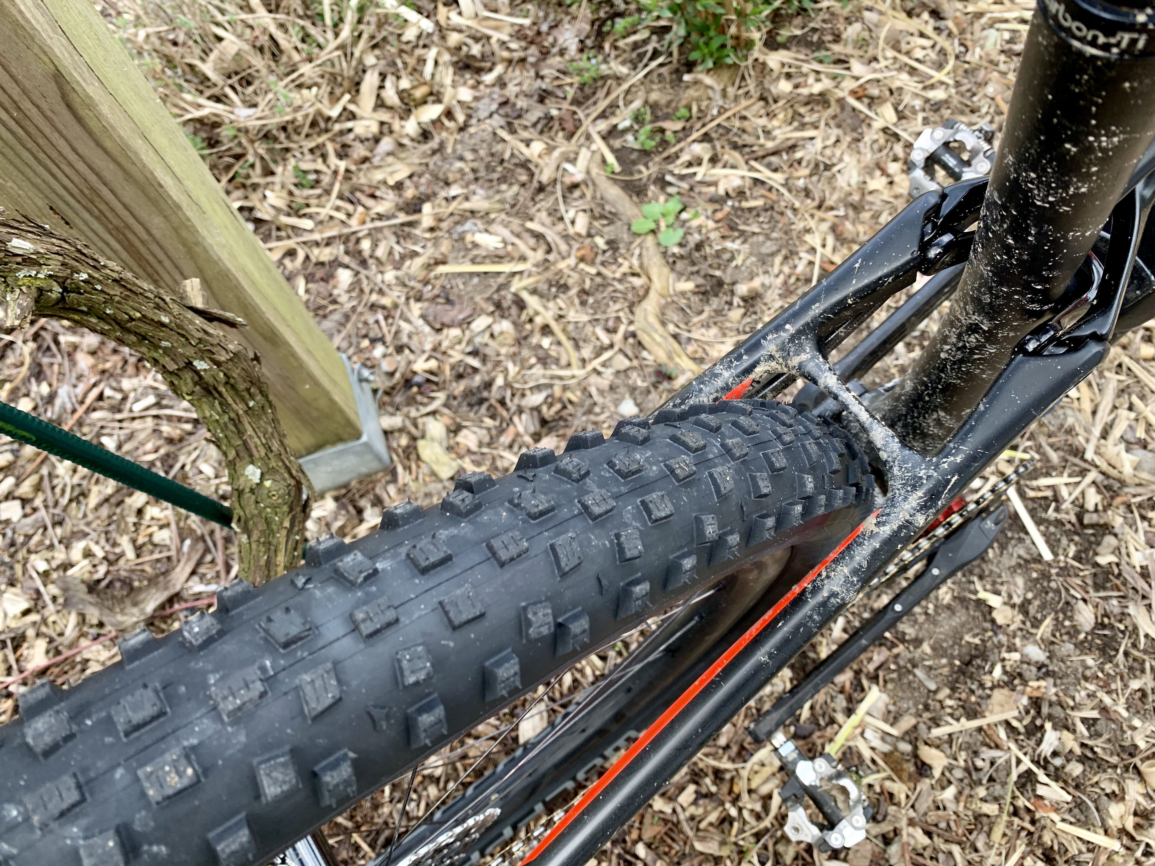

Los ging es dann auf Asphalt und schon da zeigte sich, dass der Reifen wirklich toll rollt. Gut, das tut ein RRon auch, war also im Prinzip zu erwarten, wenn sie schon gleich aussehen. Dann folgten einige schnelle Trails auf trockenem Waldboden, immer wieder unterbrochen von Kiessträsschen. Und da kam dann für mich schon etwas der AHA Effekt. Der Wolfpack Cross hat nicht nur einen sehr guten Grip, er verfügt auch über eine wirklich gute Dämpfung. Man hat etwas das Gefühl, der Reifen saugt sich auf den Trail. Er liefert auch ein sehr gutes Feedback vom Boden und erzeugte bei mir viel Vertrauen. Die Dämpfung hat mir wirklich sehr gefallen. Am Anfang hatte ich das Gefühl, dass der Reifen etwas seehr willig in Kurven einlenkt. Das ist wohl dem runden Profil geschuldet und benötigt nur eine kurze Anpassungszeit in Sachen Timing. Ich möchte dieses Verhalten keinesfalls negativ bewerten. Das Specialized Epic ist halt schon serienmässig etwas direkt in der Lenkung.
Wo der Reifen ebenfalls scheint, ist in Kurven auf Kies. Dort hat der Reifen merklich mehr Traktion. Sonst hab ich am Vorderrad eher immer ein ungutes Gefühl in schnellen Kurven auf Kies, aber der Cross ist auch da eine Bank.

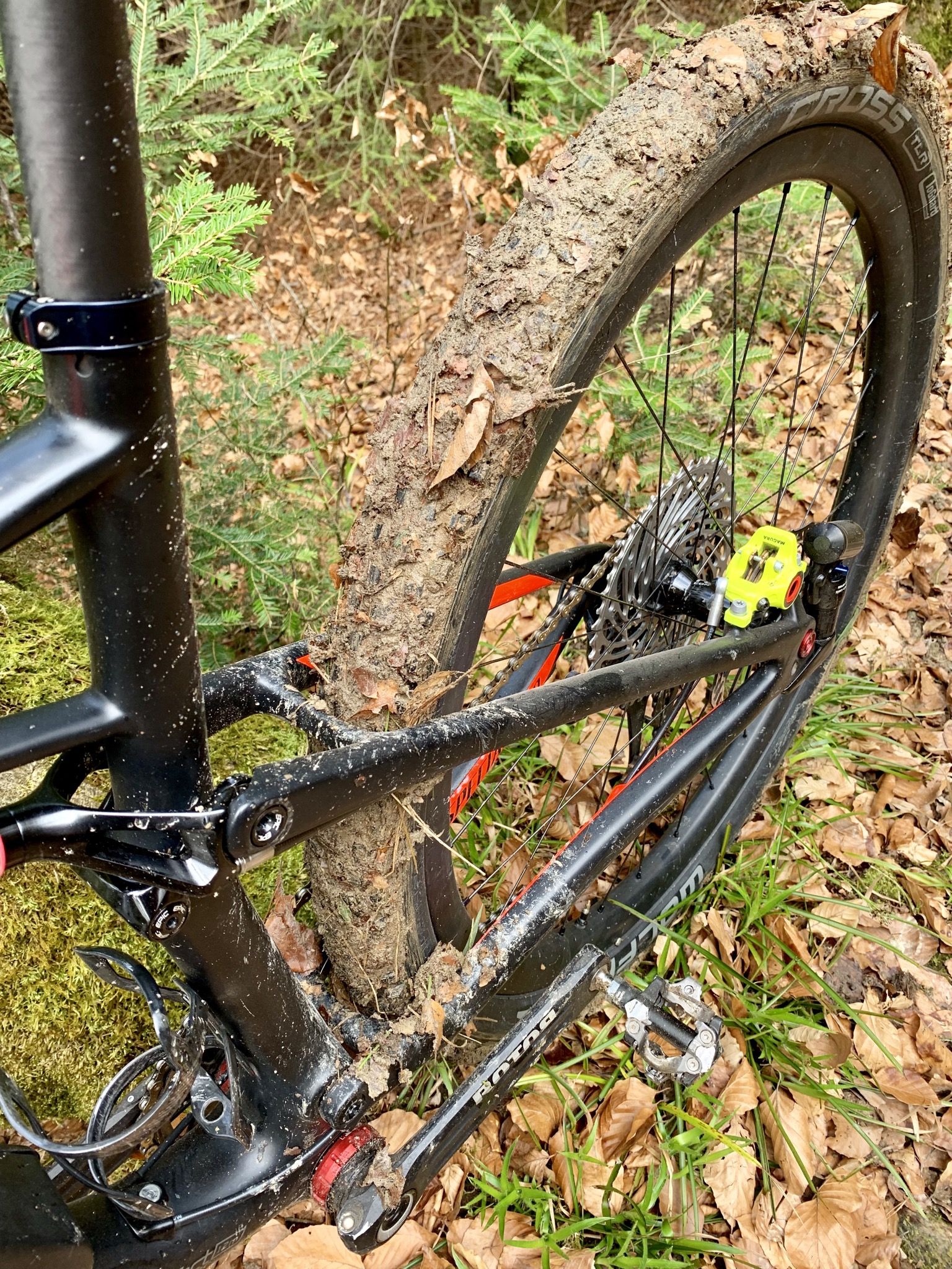

So, das war schon mal sehr gut. Nun wurde es nass. Bergauf in tiefem Boden ist auch der Wolfpack Cross kein fliegender Teppich. Er setzt sich zu wie andere Reifen auch, schlägt sich aber recht passabel. Bergab neigt er im tiefen Trailboden etwas zu schwimmen.
Preislich hab ich fast ein schlechtes Gewissen, weil ein so toller Reifen so wenig gekostet hat. Gut, der hintere Cross eiert ganz leicht, also passt es wieder.
Fazit:
Im Modus „let‘s put the hammer daaawn“, wie Cecille Uttrup Ludwig das so schön in ihrem Interview sagtemerkt man das Gewicht des Reifens schon etwas. Das würde mich in CC Rennen eventuell stören. Aber für Bikepacking-(Rennen) oder Touren ist das wirklich ein ganz toller Reifen, den ich empfehlen würde. Für‘s NAVAD1000 wär der Cross meine erste Wahl.
Sorry für den langen Text. Ich hoffe, ich konnte mein Gefühl einigermassen rüberbringen. Ist nur meine Meinung und andere mögen das anders sehen...
Gruz mat
