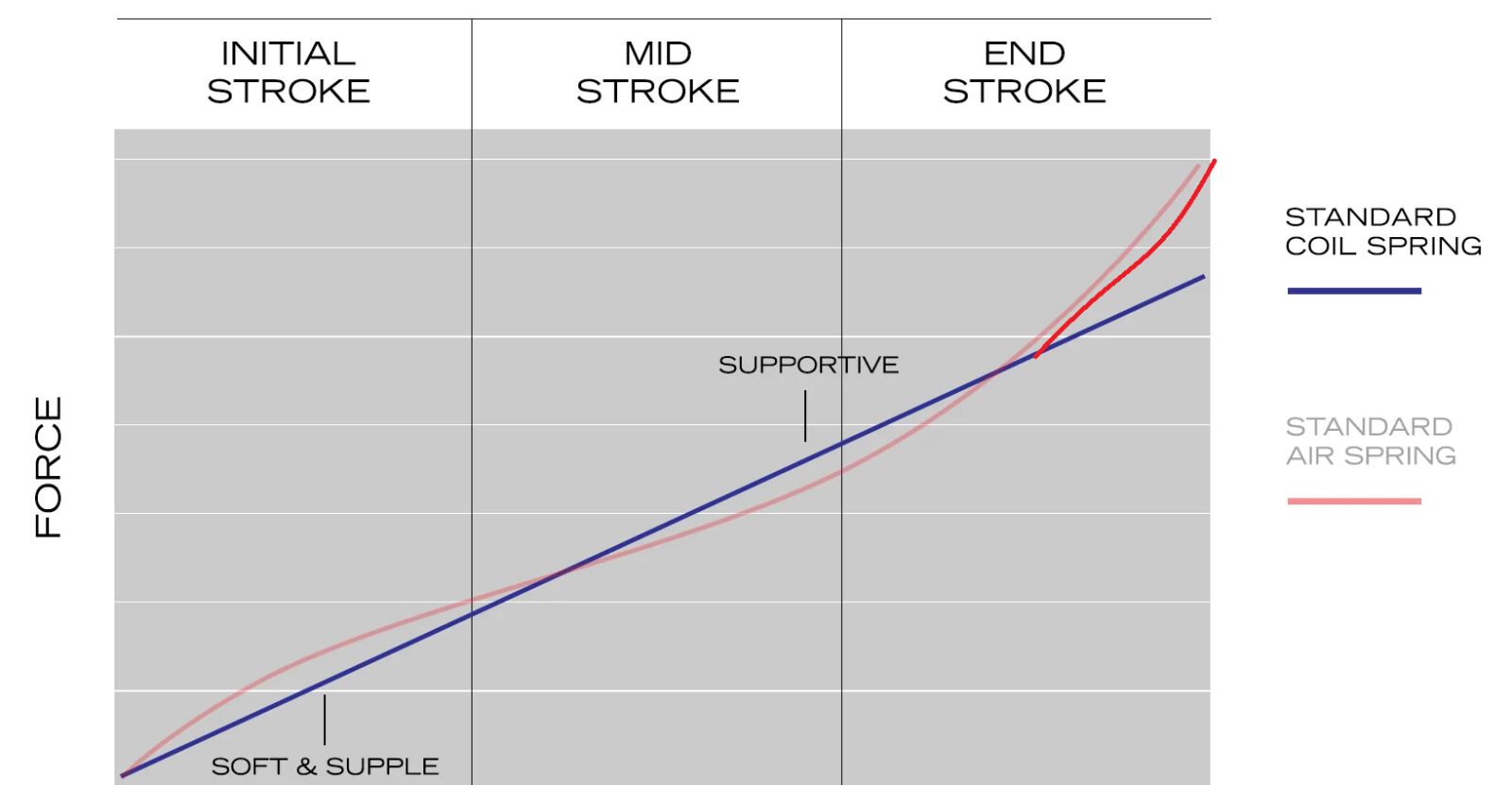

Ich versuche es mal grafisch mit meinen Paintskills
Hier zu sehen eine lineare kennlinie, eine progrssive luftfeder und mit Rot reingepaintet Linear + HBO
Die progressive feder der Airspring nimmt im Endstroke bereich mehr energie auf,, die kurve geht nach oben. Dadurch werden drucschläge verhindert. Mit dieser höheren energie federt die feder auch wieder aus. Der rebound muss also gegen diese Porgression arbeiten.
Die blaue linie ist Linear, die kraft steigt gleichmässig zum weg. Der rebound bekommt es im endstoke nicht mit einer erhöhten kraft zu tun.
Kombiniert man jetzt eine lineare feder mit einem HBO bekommt man so ca die blaue mit der roten kennlinie, allerdings nur beim einfedern. Beim ausfedern ists dann nurnoch die Blaue linie.
Der HBO vernichtet wandelt beim einfedern bereits die differenz zwischen Blauer und roter linie in wärme um.
Ich hoffe man versteht worauf ich mit meiner laienhaften beschreibung hinaus will :D

Geshimmte hsr sind geschwindigkeitsabhängig und du willst sie möglichst schnell haben. HBO ist positionsabhängig und soll am Ende des fw die Kompressionsgeschwindigkeit Bremsen.
Die verhindert nicht das Durchschlagen und die luftfeder muss es dann durch Progression erledigen, speichert diese Energie allerdings und gibt sie dann wieder frei. Hydraulischer HBO "verbrennt einen Teil dieser Energie"

Soweit ich verstanden habe geht es darum das eine stark progressiv Luftfeder als "durchschlagsschutz" einen entsprechenden HSR braucht um die Rückstellenergie aufzunehmen
vs.
ein HBO welches schon beim Einfedern die Energie aufnimmt und die HSR somit nicht stärker sein muss als nötig für den gesamten Federweg.
Zweiteres ist der elegantere Weg

aber soll der HSR nicht idealerweise ausschließlich Lageabhängig sein? So definiert, habe ich es zumindest schon mehrfach gelesen. Seine Daseinsberechtigung soll ja eben sein auf dem Rückweg vom vollständig genutzen Federweg auf den ersten mm/cm die höhere Beschleungigung auszugleichen bis der LSR übernimmt?
(Zugstufen-)Dämpfung arbeitet geschwindigkeitsabhäng und nicht kraftabhängig bzw. von der Progression. Diesen vermeintlichen Vorteil der HBO im Bezuf auf die HSR höre ich zum ersten Mal! Der Vorteil liegt einzig und allein im Durchschlagsschutz, alles andere ist Einstellungssache bzw. die vom Grundtune!
Ich weiß...hab ich doch auch nicht anders behauptet und genau das ist doch das Problem. Wenn ich eine stark ansteigende Federkraft habe und diese auch entsprechend bei einem Durchschlag nutze muss die HSR diese höhere Federkraft auch aufnehmen.
Wenn ich jetzt will das es dann bei so einem event nicht kickt muss ich die hsr entsprechend stärker auslegen, was aber vielleicht für die ersten 3/4 des Federwegs, wo entsprechend geringere Rückstellkräfte herrschen überdämpft sein kann.
Wenns kraft- oder wegabhängig wäre, hätte ich das Problem nicht und man bräuchte auch kein HBO.
Ein HBO macht im Prinzip genau das als Nebenprodukt, eine lineare Feder vorausgesetzt. Es lässt den HSR harmonischer arbeiten.

Das trifft nicht generell zu. Was halt stimmt ist, dass mit zunehmender Federwegstiefe mehr Kraft bzw. Geschwindigkeit bei Ausfedern auftreten und folglich die HSR mehr zu tun hat. Kommt halt auch auf die Zusammensetzung der HSR drauf an. Man könnte ja theoretisch den stack vorspannen um die LSR am Ende des Ausfedervorgangs stärker in Fokus zu setzen. Ob man das so will, ist ne andere Geschichte. Pauschal die HSR auf bzw. ab einem Bereich (<1/2 Hub) auszuschließen dürfte falsch sein.
Der HBO baut ja so gesehen die Ausfederkraft nicht ab! Wenn ich 65mm ohne HBO nutze und 65mm mit HBO, habe ich die gleiche Kraft beim Ausfedern (beim Einfedern habe ich natürlich mehr Energie für die 65mm aufgewendet - die Ausfederenergie hängt nur vom Hub ab) weil diese in der Feder gespeichert war.
Aber die Einfederkraft.
Ich muss ja die luftfeder nicht progressiv gestalten, habe also keine höheren Federkräfte bei 65mm Hub und somit auch keine höheren Ausfederkräfte. Die höhere Energie nimmt das HBO auf und wandelt sie in wärme um.
Alles natürlich Idealerweise
Es kommt darauf an wie du es siehst.
Du gehst jetzt von einer linearen kennlinie mit und ohne hbo am ende aus. Aber was wenn ich den selben durschlagschutz, also die selbe endkraft mit und ohne HBO haben will?
