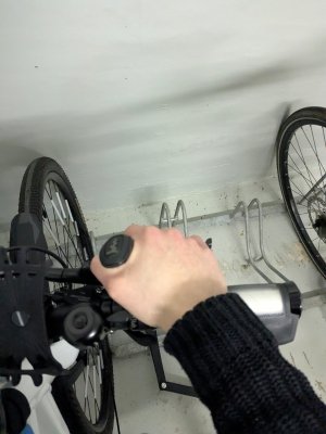

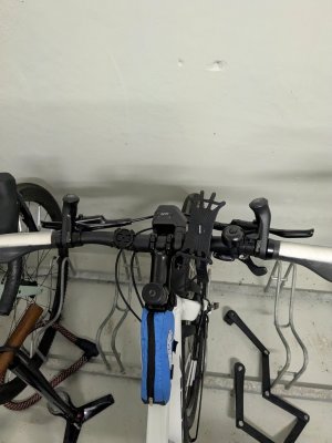

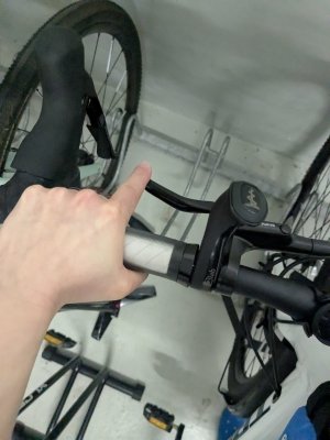

Guten Abend liebe Community,
ich fahre folgendes Rad in Größe XS:
Trek FX 3 disc gen 3
Der Lenker ist 600mm breit. Für meine Schultern für lange Wege ZU breit (36cm Schulterbreite). Kürzen wollte bisher keine der zwei Werkstätten, da angeblich zu wenig Platz und dann kommt schon die leichte Biegung innen. Zudem habe ich nicht schlecht gestaunt als ich die Griffe abmontiert habe, um die Innerbarends 410 2.0 von sqlab dran zu machen... (siehe Bilder).
Meine Frage ist also:
- Sollte ich lieber direkt zum Beispiel folgenden Lenker kaufen (und dann leider auch den passenden Vorbau):
Rose Lenker
und auch evtl. direkt kürzen lassen?
- einen der passenden Griffe von Sqlab
70X oder 711 holen, damit der Innerbarend weniger Platz benötigt?
Das Problem an denen ist nun nämlich, dass ich Brems- und Schalthebel 20mm weiter nach innen und den Innerbarend zwischen Bremse und Griff positionieren musste.
Nun komme ich schlechter an die entsprechenden Hebel, was auf Dauer sicher zu Schmerzen an der Daumensehne (Schaltung) und am Handgelenk (Bremshebel) führen wird, am aktuellen Griff. Er hat extra eine Fläche nach unten fürs Handgelenk, sodass diese im weg ist, wenn ich weiter innen greifen möchte (siehe Bilder).
Könnte ich die anderen Griffe einfach über diesen "Schaumstoff" drüber machen?

Also auf den Bildern hast du die Hand immer ganz aussen am Griff. Was dafür spricht das der Bremsgriff zu weit aussen ist.Bremsen tut man maximal mit 2 Fingern. Es sieht auch so aus, als wären die Bremsen zu weit nach oben gedreht. Kann man auf den Bildern wegen der Perspektive aber nicht so gut erkennen. Hast du wen, der deine Hände Fotografieren kann, wenn du richtig auf dem rad sitzt. Einmal von oben und einmal von der Seite.
Also auf den Bildern hast du die Hand immer ganz aussen am Griff. Was dafür spricht das der Bremsgriff zu weit aussen ist.Bremsen tut man maximal mit 2 Fingern. Es sieht auch so aus, als wären die Bremsen zu weit nach oben gedreht. Kann man auf den Bildern wegen der Perspektive aber nicht so gut erkennen. Hast du wenn der deine Hände Fotografieren kann, wenn du richtig auf dem rad sitzt. Einmal von oben und einmal von der Seite.
Ganz außen deshalb, weil eben unten dieser ausladende ergonomische Flügel für das Handgelenk ist. Greife ich weiter innen, ist das Teil im Weg. Ich kann die Bremsen kaum nach unten stellen, weil die Schaltung drunter ist und sie dann einfach nur dagegen stößt und nicht weiter runter kann.
Dann ist die Bremse ja leider noch weiter weg🙃
Besser Bremshebel als Schalthebel "zu" weit 😅

Die Schaltung kann man ja mitdrehen. Die scheint auf Bild eh zu tief zu sein. Bei meinem jüngsten sieht die perfekte Position von Bremse und Schaltung übrigens so aus.
Von deinen Fotos her würde ich schätzen, dass er kleinere Hände hat als du. Der Einsatzbereich ist natürlich etwa anders. Er bremst übrigens mit einem Finger.

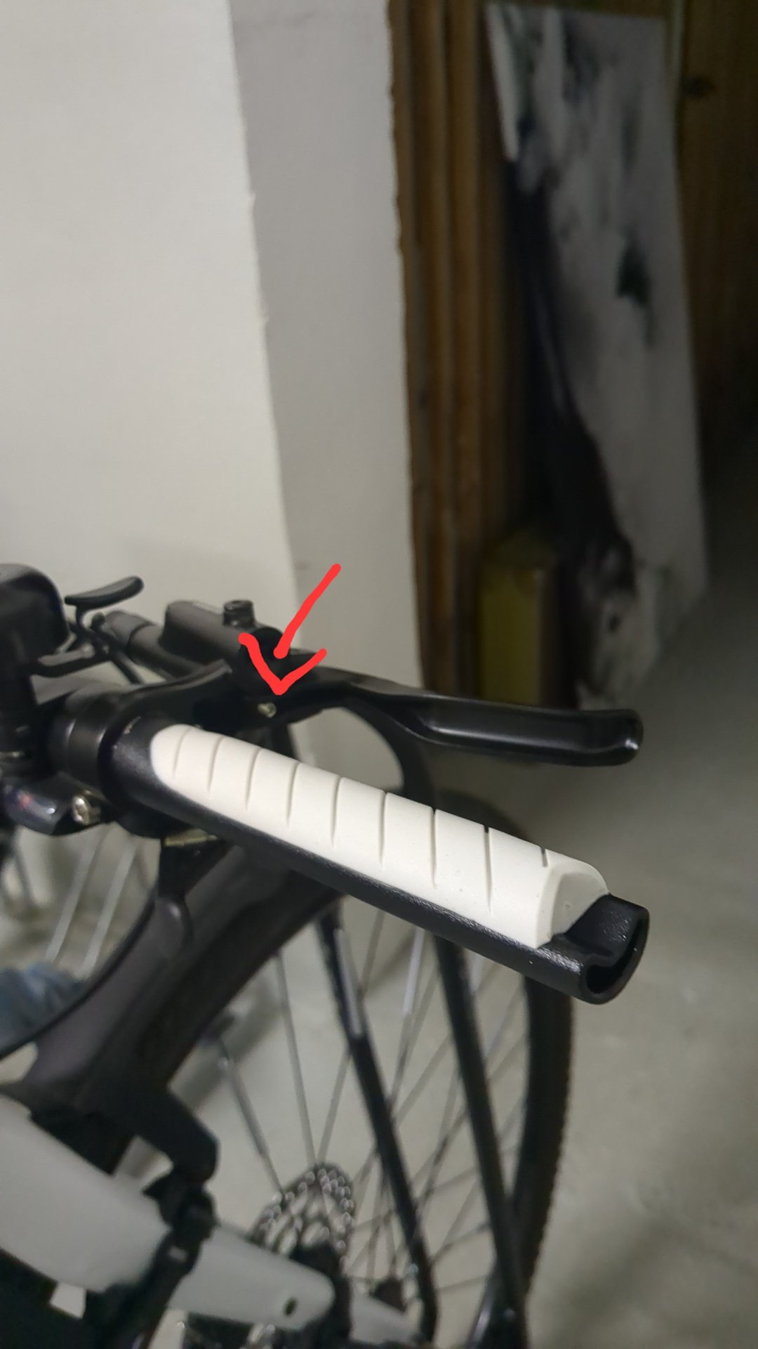

Wo ist denn der dieser ominöse Flügel, der im Weg sein soll und wegen dem du ganz außen greifen musst?
Edit: Ah, jetzt hab ich ihn auf einem Bild entdeckt. Kannst du nicht einfach den Grif f und damit auch den Flügel so (nach unten) drehen, dass der Flügel nicht im Weg ist?
Habe gerade mal nachgemessen. Hole ich den 711er Griff, wird der Innerbarend direkt an den Griff geklemmt. Somit gewinne ich einen ganzen cm. Bin somit wieder näher an der Bremse und habe keinen komischen Flügel unten. Das könnte erstmal die Lösung sein. Zwischen den barends sind dann ungefähr 36cm. Sehr angenehm 😄 Ma schauen, wie es wird.
Bremse etwas rangeholt und die neuen Griffe dran. Fühlt sich gut an, so im Stand. Neues Problem: Egal, wie eng man die barends schraubt, der Griff bewegt sich hoch und runter wenn man beherzter zugreift.
Links etwas weniger als rechts. Auch im Anleitungsvideo schiebt man den Barend nur auf die eine Seite des Griffs und schraubt die Schraube unten zu am Lenker. An der Außenseite des Griffs ist nichts zum Festschrauben.
Liegt es vielleicht an diesem dummen Schaumstoff? Hatten Carbonpaste (ja, bräuchte bei Alu eigentlich etwas anderes..) auch ausprobiert.

Wie wird den der Griff fest gemacht, mit ner Schelle oder einfach auf den Lenker gesteckt? Läuft wahrscheinlich auf nen neuen Lenker hinaus
Das Innenteil vom Griff wird abgechraubt, der Innerbarend draufgesteckt und beide Sachen mit der Schraube des Barends fixiert auf den Lenker. Mehr ist da leider nicht.
Habe SQlab mal geschrieben.
Die Brems- und Schaltgriffe würden aber dann einfach auf den neuen 25,4mm Lenker übernommen werden können, oder? (Also z.B. der oben von Rose)?
Scheint wohl so, als müsste Bremsenreiniger oder Haarspray reingesprüht werden in die Griffe, um sie korrekt zu positionieren und wenn sich das verflüchtigt hat, sitzen sie bombenfest. Und um sie abzumachen, ist einiges zu tun🥲😂 da meckern schon einige online..was für eine.. interessante Konstruktion.
