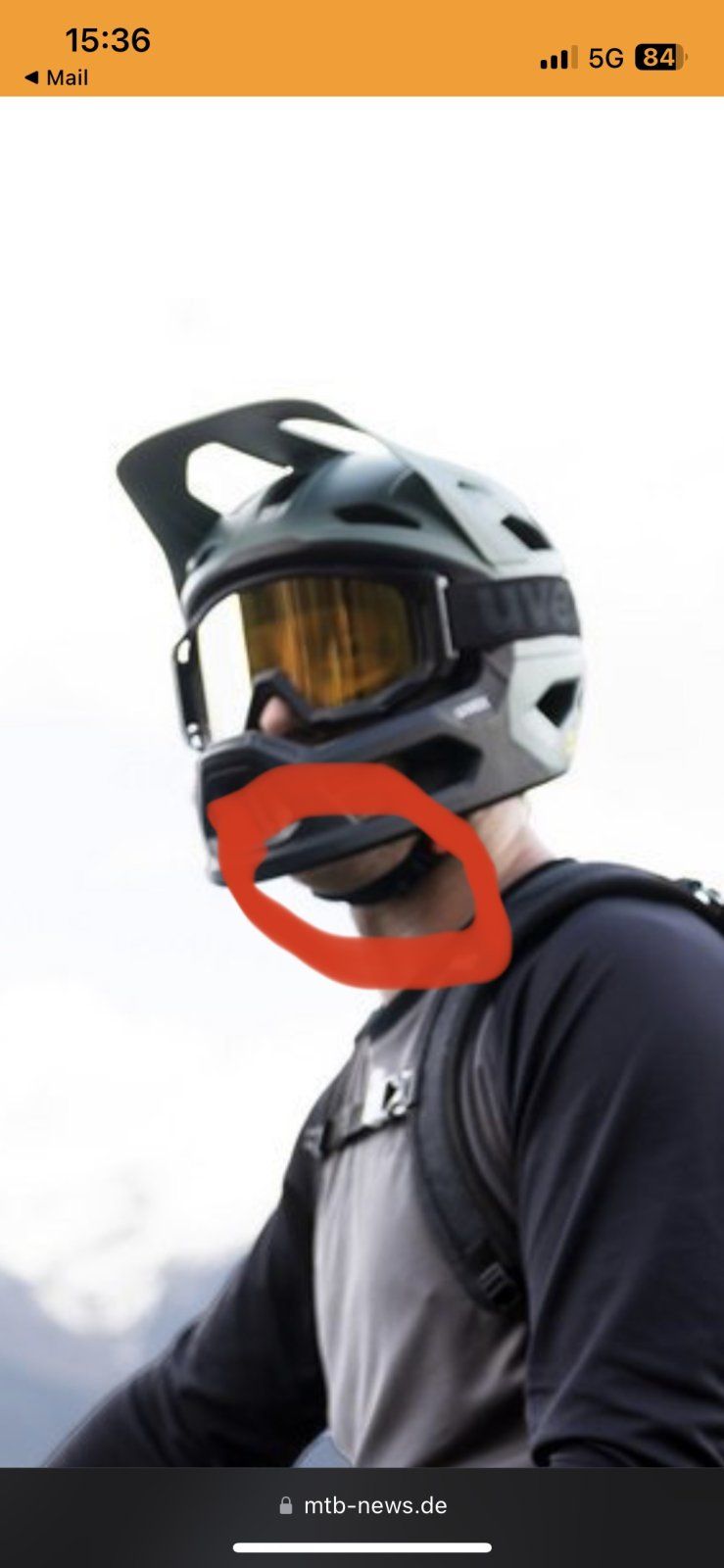

Ist das ein Design Fail oder hat der Kollege die Flasche Größe auf dem Kopp?
Muss am Foto oder an der Größe oder am Kopf liegen.
Allgemein ists nicht so, hatte den schon auf, mir hat er sehr gut gepasst, besser für meinen Kopf als der Jakyl Hde und Kinn war auch drin.
Wo ist das Problem?
Er zieht die Mütze eben nicht bis zu den Augenbrauen runter und hat einen offenen Mund.
Perspektive ist auch nicht ideal.
