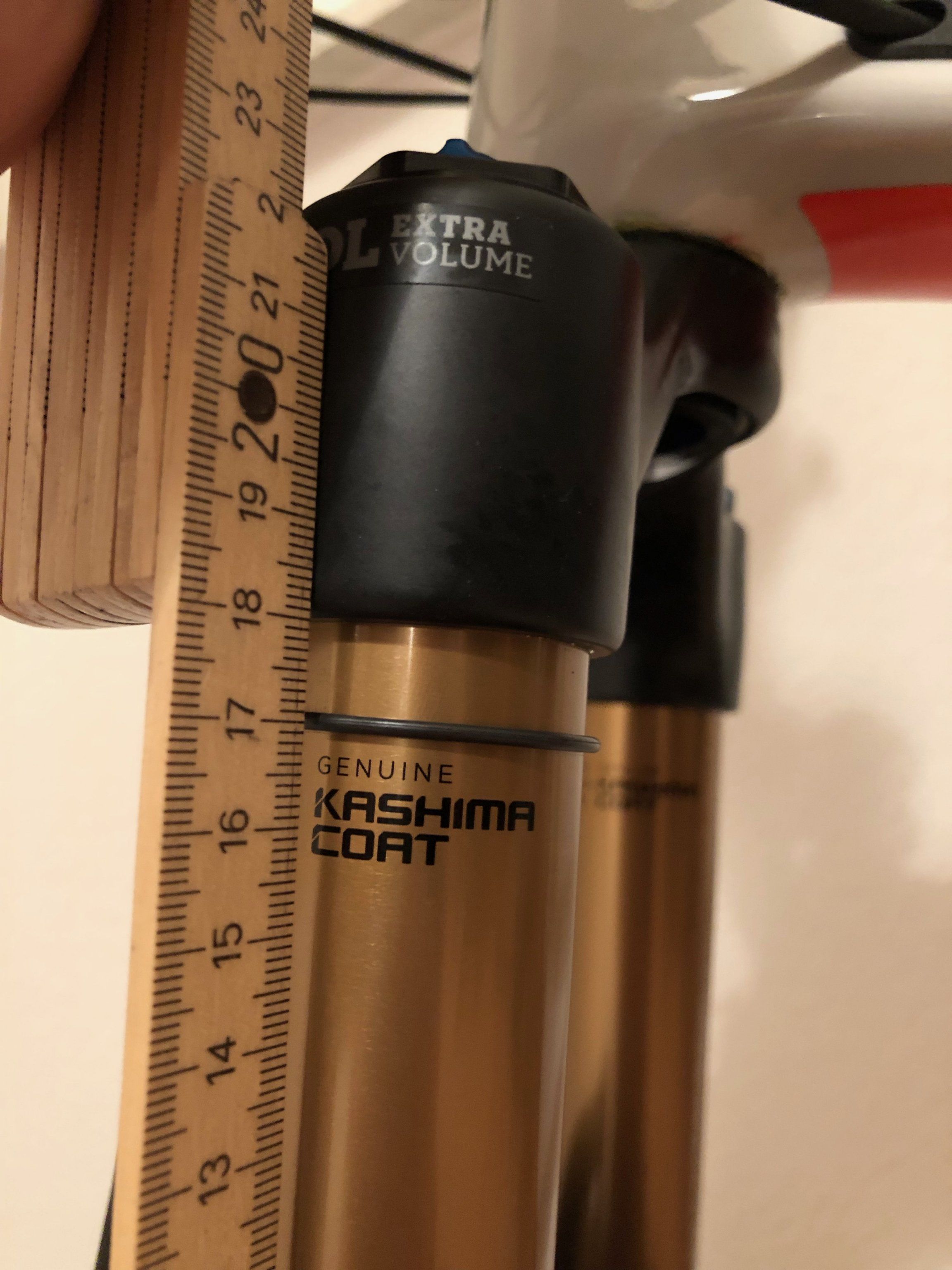

hier nochmal was zum Thema Federweg:
heute mein Tyee 2019 mit Fox 36 Factory GRIP2 bekommen.
Und ich hatte ein schlechtes Gewissen das ich meine selva auf 180mm getravelt habe.hier nochmal was zum Thema Federweg:
