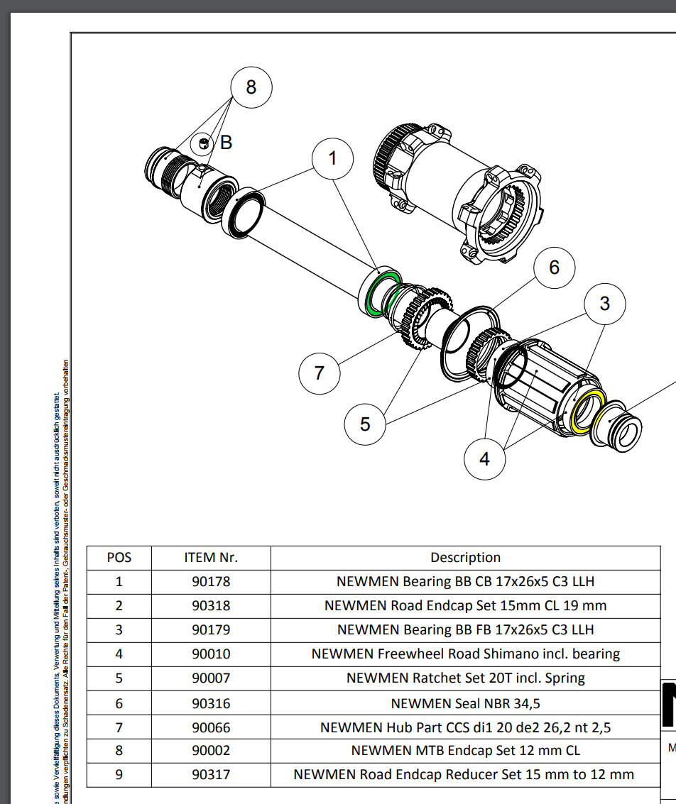

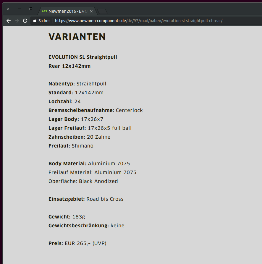

Die Angaben sind widersprüchlich, die Webseite sagt dies, die Explosionszeichnung sagt das. Wobei ich der Explosionszeichnung schon mehr Glauben schenke und die dortige Variante mehr Sinn macht.
Ich besitze die Naben (noch?) nicht, sie stehen aber auf der Liste für einen neuen Laufradsatz. Dabei habe ich mir dann die Lager angeschaut und so nahm das ganze seinen Lauf :cool:

In der PDF für die Road-Naben werden nur 6803 Lager erwähnt, auf der Unterseite für die Hinterradnabe steht dann noch etwas von 17x26x7 Lagern im Körper.
Was stimmt?
Wir könnten pro Lager auch 15,-€ (wie die Konkurrenz) verlangen.
Machen wir aber nicht weil ...
1) Lager Verschleißteile sind
2) Wir mit unseren Naben und Laufrädern unser Geld verdienen
Wir sind der Meinung dass "humane" Ersatzteilpreise mit ein Entscheidungsgrund für den ein oder anderen Kunden sind.
Zur Lagerdimension:
6803 hat die Maße 26x17x5
Wo sind widersprüchliche Angaben?
Werde sie korrigieren wenn du mir sagst wo ...

Hier steht etwas von 17x26x7 (63803) https://www.newmen-components.de/de/97/road/naben/evolution-sl-straightpull-cl-rear/
Und in der PDF steht nur etwas von 17x26x5 (61803) https://www.newmen-components.de/ap...ear_12_15x100_12x142_Straight_Pull_CL_24h.PDF
Aus dem Kommentar zu Enduro kann man hoffentlich herauslesen, dass die verbauten Lager ganz ordentlich sind :daumen:
26x17x7 ist falsch. Diese Lager gibt es nicht. Es sind 26x17x5. Wir korrigieren das gleich nächste Woche
