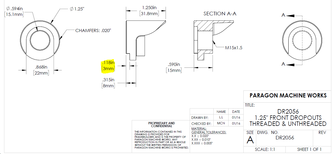

Kannst du mal bitte die Spezifikation dazu posten oder den Link zu dieser, konnte dazu bisher leider nichts finden. Danke.
Dazu gibt es keine Spezifikationen oder Unterlagen.
Das sind Maße die eine Historie haben und sich quasi eingebürgert haben.
Die ersten Gabeln mit Einfädelhilfe und Steckachse hatten 1,5mm breite Schultern und die darauffolgenden Gabeln mit Einfädelhilfe und Steckachse hatten das auch. Das ging so über viele Jahre und hat sich so eingebürgert.
Das ist zwar dann noch lange kein Standard, aber es sind Maße die sich wie gesagt eingebürgert haben weil sie funktionieren. Als Hersteller hält man sich wenn möglich an solche Maße. Wenn nicht, sollte man darauf hinweisen denn es kann zu Problemen führen … wie eben in diesem Fall.
Die Schulterbreite an den Gabeln und Ausfallenden sind übrigens nicht die einzigen Maße die sich so eingebürgert haben. Das fängt an bei der Außenkontur und den gesamten Dimensionen der Shimano Freilaufbodys an und endet beim Sattelgestell.
Nur weil eine Gabel im Vergleich zu einer Nabe wesentlich teurer ist, muss nicht zwangsläufig der Nabenhersteller nachbessern.
Nachbessern sollte derjenige der nicht alle Einbaumaße und Möglichkeiten berücksichtigt hat.
Wenn wie in diesem Fall FOX -aus welchen Gründen auch immer- die Einfädelhilfe plötzlich 2mm anstatt 1,5mm breit macht, dann ist das in meinen Augen ganz klar das Problem von FOX.
Interessanter Weise gibt es ja ein und dieselbe Gabel mit 1,5mm breiten Schultern und mit breiteren Schultern. Auch hier kann man sehen dass da was ein bisschen „komisch“ abgelaufen ist.
Wir haben reagiert und versenden an betroffene Kunden angepasste Endkappen.

Da es keinen Standard gibt kommuniziert Fox die Tiefe der Einfädelhilfe im OEM Bereich je Gabel.
Und die hat sich auch nicht auf einmal von 1,5mm auf 2mm geändert sondern die variert seit Jahren.
Eine Fox 34 vom Zeitpunkt der Vorstellung der Newmennaben z.B. hat eine angegebene Einfädelhilfe von 2,29mm, aber auch selbst ganz alte Gabeln aus den Anfängen des Fox/Shimano 15QR Standards haben z.B. 1,68mm.
Allerdings versteh ich die Aufregung nicht. Newmen hat ja unkompliziert und schnell nachgebessert.

Fox kommuniziert die Tiefe der Einfädelhilfe im OEM Bereich je Gabel.
Das ist mir neu. Mir ist außer den 1,5mm nichts gegenteiliges bekannt.
Von FOX direkt haben wir bisher keinerlei Info bekommen.
Bei manchen Herstellern ist es z. B. auch so, dass man keinerlei Unterlagen bekommt wenn man keine Kompletträder anbietet ... :ka:
Zu den von dir genannten 1,5 mm kenne ich auch keine Spezifikation, daher hab ich da nochmal nach gehackt. :D
Ich kenne jedoch die Requirements von Shimano und daran hat sich Cube vermutlich bei ihren Road-/Crossgabeln orientiert.
Cube dann dafür verantwortlich zu machen, dass eure Naben nicht passen, finde ich unfair. ;)
Dann kenne ich noch die Abmessungen von den Paragon Teilen, bei den 15 mm Front Ausfallenden haben diese eine 3 mm tiefe Einfädelhilfe.
