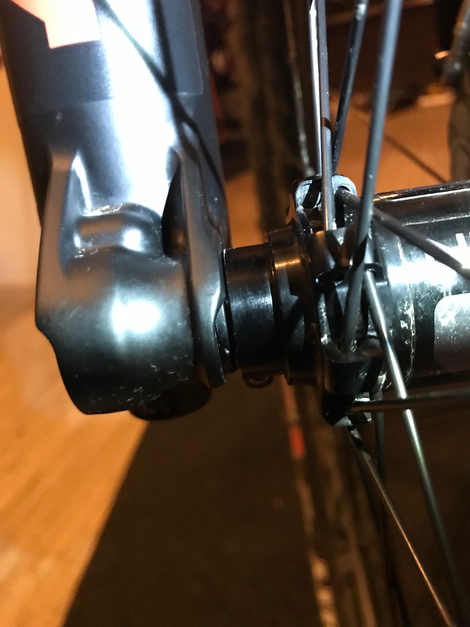

Die Einfädelhilfe ist bei mir ca. 2,8mm tief. Wenn ich die Achse nur leicht spanne, kann ich das Spiel noch spüren und den Ring drehen. Sobald ich aber den Hebel komplett schließe, wird er wohl gegen die Einfädelhilfe gedrückt.
Zu den von dir genannten 1,5 mm kenne ich auch keine Spezifikation, daher hab ich da nochmal nach gehackt. :D

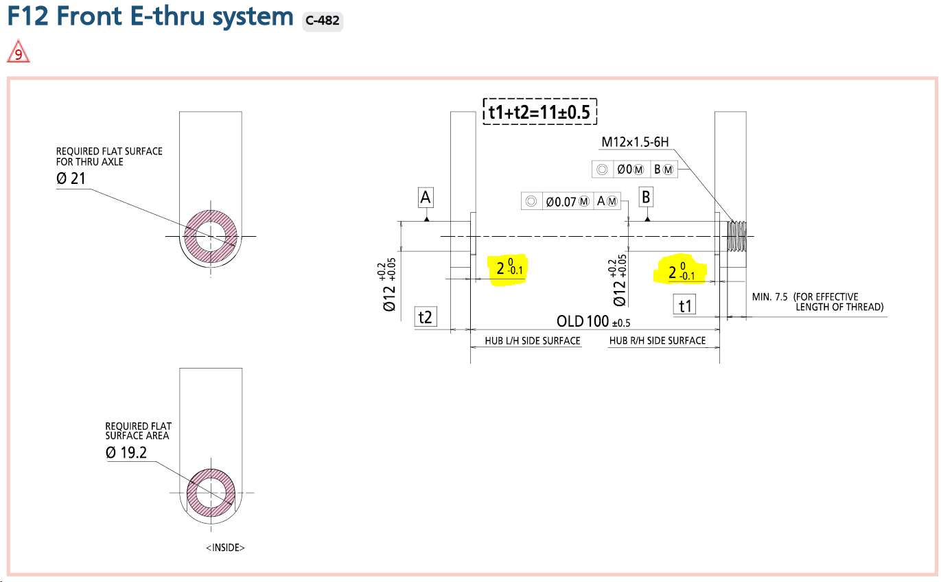

Ich kenne jedoch die Requirements von Shimano und daran hat sich Cube vermutlich bei ihren Road-/Crossgabeln orientiert.
Cube dann dafür verantwortlich zu machen, dass eure Naben nicht passen, finde ich unfair. ;)

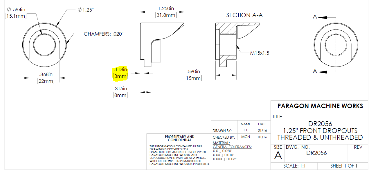

Dann kenne ich noch die Abmessungen von den Paragon Teilen, bei den 15 mm Front Ausfallenden haben diese eine 3 mm tiefe Einfädelhilfe.
Das was ich hier sehe sind Einbaumaße / Vorgaben von Shimano und Paragon Machine Works.
Wusste gar nicht dass Shimano MTB Federgabeln Herstellt. Kenne auch keinen der ne Shimano Federgabel in seinem MTB fährt. Kann mir momentan auch nicht vorstellen dass Shimano ne Federgabel mit Steckachse und Einfädelhilfe vor RS und FOX hatte.
Paragon Machine Works kannte ich bis eben gar nicht. Glaube auch hier nicht dass die Jungs schon 15mm Ausfallenden für 15 mm Steckachse incl. Einfädelhilfe vor den besagten hatten. Zumal es sich um Ausfallenden für Starrgabeln handelt ... o_O
Auch in diesen Fällen bin ich der Meinung dass sie sich an die 1,5mm hätten halten sollen.
Bei der Shimano E-thrue Zeichnung bin ich mir nicht ganz sicher ob das überhaupt eine Vorgabe der Gabel ist … ich glaube viel eher das ist eine Vorgabe für deren Achse und Naben und soll heißen: Die Einfädelhilfe der verwendeten Gabel darf dieses Maß (2,0mm /-0,1mm) nicht überschreiten.
