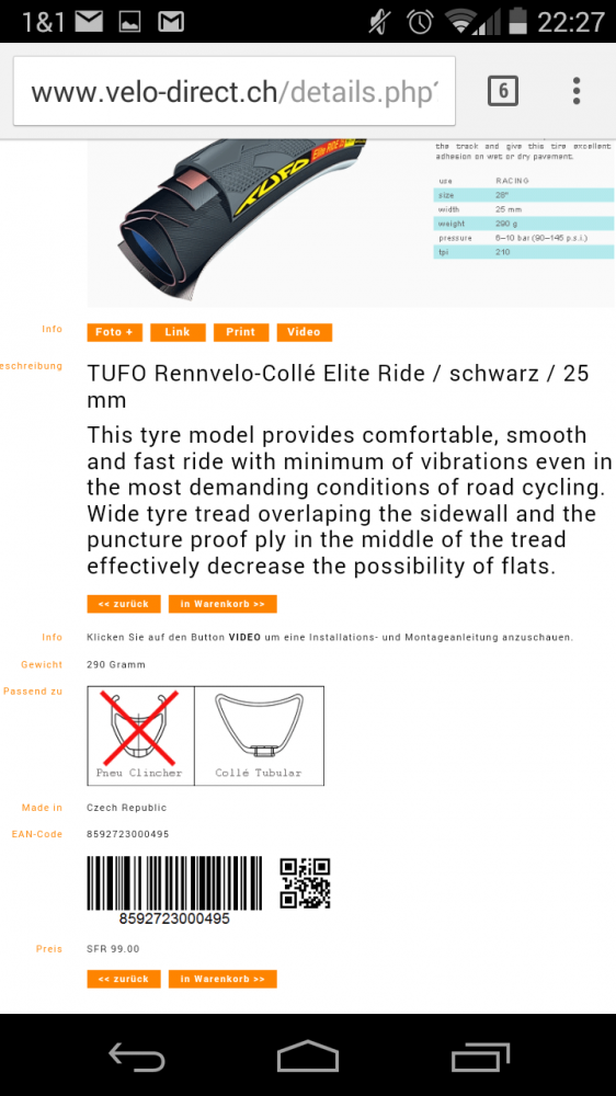

Auf der tufo Seite steht aber ganz klar:
Nicht für Felgen mit felgenhorn!!!
8-)

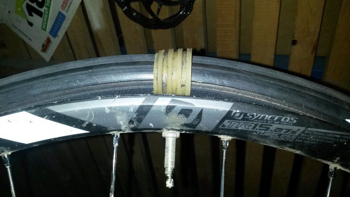

Spaß beiseite, ich rate von den starlock ab, da man die nur mit Gewalt ab bekommt, und wechselte jetzt gleich zu den Sicherungsringen mit der Schraube quer.
Mir hats im Urlaub gleich einen nippel geschrottet, dabei hats die Speiche durch das tape gedrückt -Platten.
War einfach nur Pech, obs an eurer Theorie mit dem speichenzug lag, weiß ich nicht, jedenfalls wäre ich mit dem ring, den man einfach entfernen kann, besser dran gewesen.

Ich hatte da ein paar Tests gemacht, die Starlockscheibe kann man mit etwas Gefummel dann doch recht einfach teilweise aufbiegen und vom Ventil ziehen. Der Sicherungsring ist natürlich besser, für den braucht man dann allerdings unter Umständen einen extra Inbus-Schlüssel, weil ein so kleiner am Multitool in der Regel nicht vorhanden ist.
