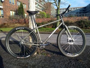

Die Restekiste geplündert und fertig eingespeicht konnte ich heute morgen Probefahrt anlegen.
Das Zitat aus der Produktbeschreibung "... a bike for zipping around ..." trifft es einfach. Es ist zwar ungewohnt mal wieder starr unterwegs zu sein, tut dem Spaß aber nicht weh. Im Gegenteil, einfach rumrollen, die Sonne geniessen, prima so :)

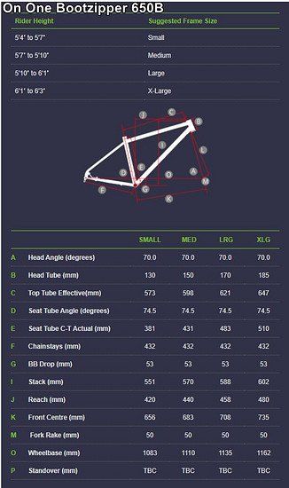

Hier die Geo Tabellen für beide Rahmen

ist das Bootzipper jetzt lackiert oder nur phosphatiert? In der Geometrietabelle ist das Sitzrohr mit C-T bezeichnet. Kann jemand bestätigen, dass damit Mitte Tretlager bis Ende Sitzrohr gemeint ist und dass das mit den angegebenen Maßen übereinstimmt?
Danke.

Welche Rahmengröße fährst du bei welcher Körpergröße?
Ich interessiere mich für das 29" Monster Cross Komplettbike. Bin mir aber super unsicher wegen der Rahmengröße. Größe M sagt mir im Bezug auf die TT Länge zu, das Sitzrohr dürfte aber zu kurz sein. Größe L ist dann wieder super lang... ich möchte auf jeden Fall einen drop bar fahren, aber trotzdem nicht zu gestreckt sitzen. Zur Info: ich bin 1,80 m groß mit recht langen Armen.

Naja, ein Bootzipper 29" in L hat eine Top Tube Effective von 630 mm, kommt noch eine Dropbar mit einem Reach von 70 - 90 mm dazu und noch ein Vorbau, das finde ich schon arg lang für ein Cyclocross-/Gravelbike. Ein Salsa Fargo, welches für eine Dropbar ausgelegt ist, ist in allen Größen gute 40 mm kürzer vom Oberrohr her und dies wird auch nur, mit Vorbauten unter 40 mm Länge gefahren.

Passt die Größe Large (vom 650b) noch für 189cm und 89cm Schrittlänge? Ich mag es nicht so gestreckt, habe aber Bammel vor einer
Mords-Überhöhung.

@fletschertwo Ich habe ein Bootzipper in der Größe L 650b, ich bin 1,83m groß und habe eine Schrittlänge von 83 cm. Ich habe bei mir einen 50 mm Vorbau montiert und einen Lenker mit 30 mm Rise und 16 Grad Backsweep, für mich passt es jetzt perfekt, ich könnte sogar noch eine Dropperpost einbauen. Ich bin jedoch der Meinung, das es bei deiner Größe, etwas zu klein ist, anpassen könntest du es, ich habe es als erstes mit einem 90 mm Vorbau gefahren, aber dadurch ändert sich das Fahrverhalten eher zum negativen, mit dem kurzen Vorbau ist es wendiger und der Geradeauslauf ist stabil, vielleicht wäre das 29" Bootzipper für dich besser geeignet, 27,5 Felgen/Reifen kann du trotzdem einbauen. Ohne den Riserlenker hätte ich eine Sattelüberhöhung von ca 3 - 4 cm. Ich hätte das Bootzipper 650 b auch in XL genommen, jedoch ist dies nicht als Rahmenset erhältlich und auf Nachfrage konnte mir auch niemand bei PlanetX sagen, ob es überhaupt mal irgendwann lieferbar ist. Zum Offset der Gabel, konnte mir dort auch niemand eine Auskunft geben. Bin sehr zufrieden mit dem Rahmen, alle Gewinde sind sauber und gerade geschnitten.

Danke für die ausführlichen Antworten. Leider ist die XL nicht bestellbar bzw. beim 650b nicht mal in der Auswahl verfügbar. Schade, wollte die 20% Aktion mitnehmen.
