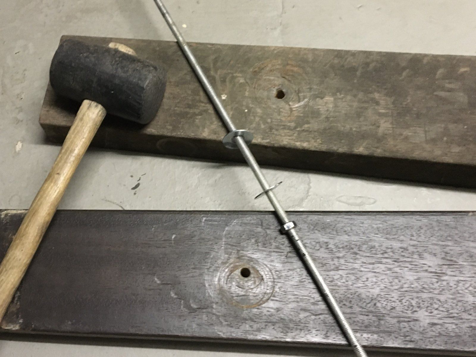

Danke! Bei mir verkanntet sich das ganze mit Einpresswerkzeug sofort und massive Gewalt wollte ich nicht ausüben.
Deswegen arbeite ich beim Steuersatz nur mit selbst angefertigtem ˋWerkzeugˋ. Hat bisher immer gut funktioniert ( bei Stahlrahmen )...
Mit dem Gummihammer und einem Holzklotz kann man da schon gut arbeiten. Auch wenn man es erst gar nicht glauben kann. Mache ich schon seit vielen Jahren so.
Ich hab ein Cyclus Tool - nur für 1 1/8" - also habe ich auch mit Holz gearbeitet. Keine Chance. Da war der 45€ Rahmen von Ridewill maßhaltiger.
Und den versch***enen Gummihammer finde ich herade nicht.
ich hab den Steuersatz bei mir im Laden mit einer Parktool-Presse eingebaut und hatte keine Probleme. Ging ohne übermäßigen Kraftaufwand sauber rein.
Wenn du eine alte ZS44-Schale zwischenlegst und das Lager aus dem EC44 rausnimmst, müsste es auch mit deinem Werkzeug klappen.
Du kennst mich nicht, eindeutig :lol: Ich hatte bis vor einer Woche noch nie einen Steuer größer EC34 in der Hand.
Aber die Idee müsste ja auch mit ner EC34 Schale gehen. Die Lager sind eh draußen beim Einpressen (hab ich nie anders gemacht).

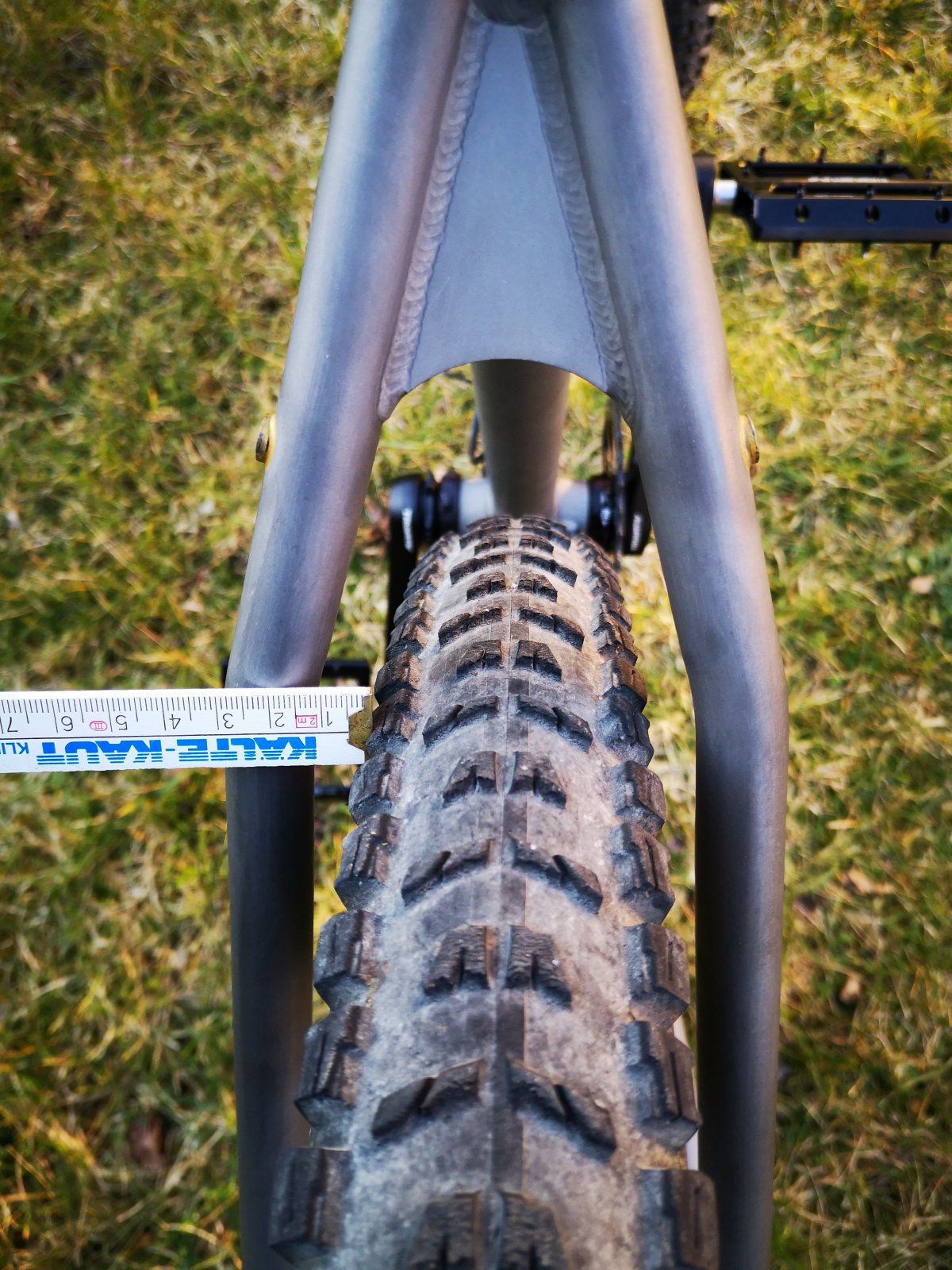

Sorry, meinte eher bei 650b Bereifung mit maximaler Reifenbreite! Auf der Seite von planet x steht 650x2,3 or maybe a bit bigger. Hat Mal jemand gemessen/probiert was rein geht?

Ja, 2.6" finde ich schon sehr gewagt - auch eher wegen dem steigenden Laufraddurchmesser und den dort enger werdenenden Streben. Der gezeigte Reifen ist ja auch recht moderat bestollt.
2.4" auf gescheit breiter Felge sicherlich. Wenn nicht jede aufgelesene Kieselstein in den Streben einschlagen soll (been there) dann auf keinen Fall mehr.
