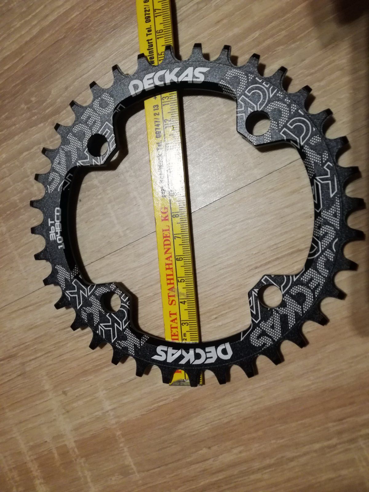

Irgendjemand mal versucht eine 36‘er Kurbel zu verbauen ?
Ich messe an einem Standard-Blatt genau 15cm Durchmesser. Bei Narrow/Wide dürften vielleicht noch drei vier Millimeter drauf kommen - die haben ja manchmal längere Zähne. N/W habe ich nur ovale hier.
Habs grade gelesen. Hatte mir ein 36er China Narrow Wide auf Verdacht zum experimentieren mitbestellt, als ich das große Blatt fürs Gravel bestellt habe.
Bestätigt die Aussage. Ist ein rundes 36er mit 15,4cm.
Oh Mann. Ich kriege langsam das Gefühl, dass ich auch eins brauche.
