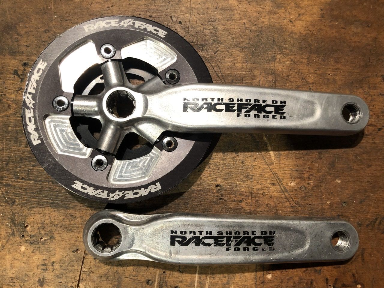

Es kann jede MTB Kurbel in dem Rahmen gefahren werden, da kann man sich die Blätter nach belieben aussuchen.
Beim Kollegen ist z.b. eine SRAM SX Kurbel verbaut.

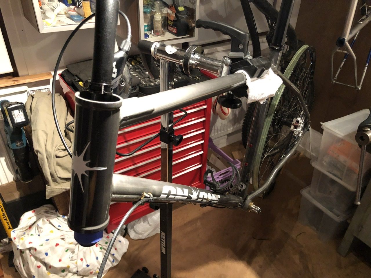

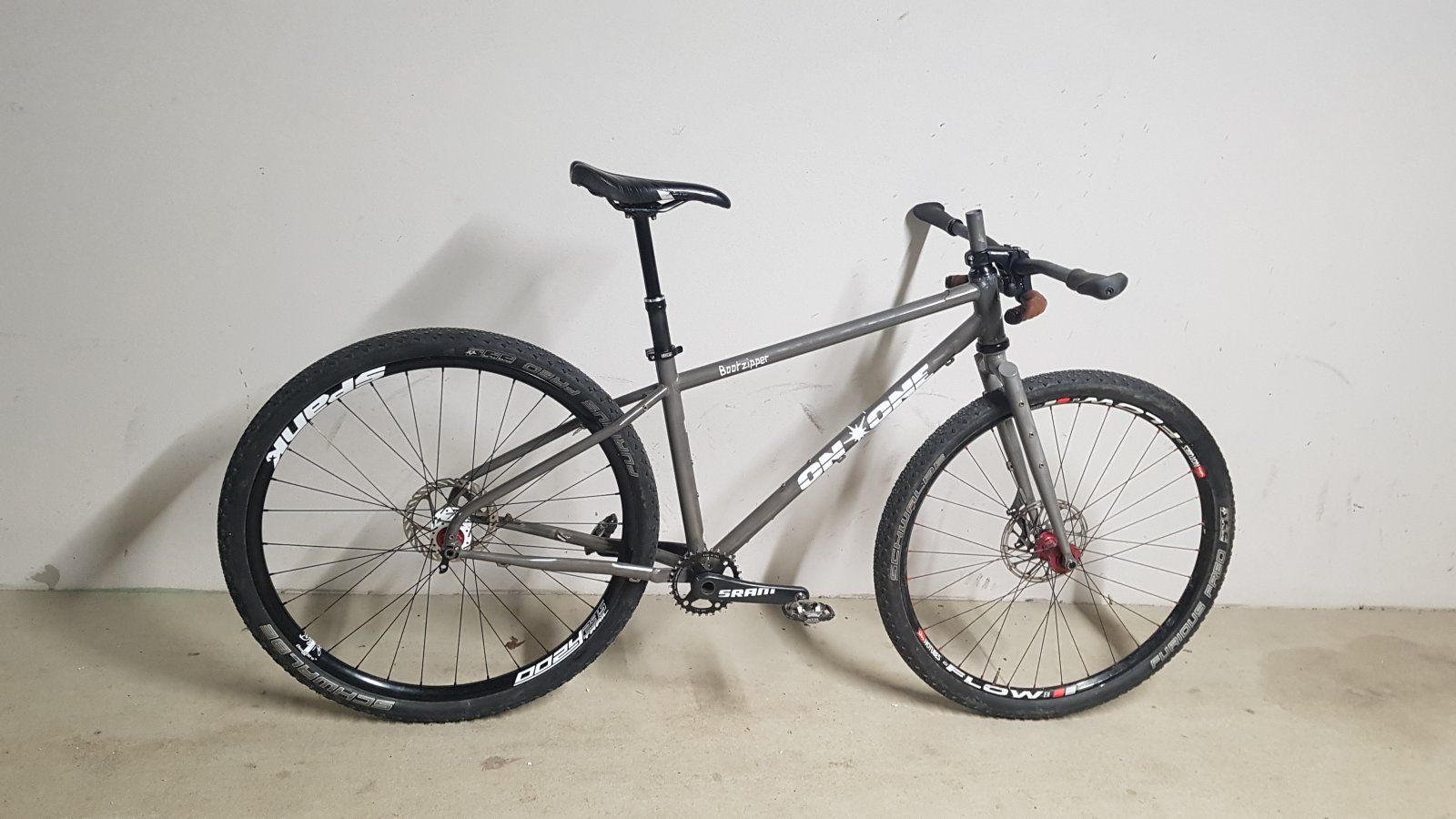

Neu gekommen und nun gerade mitten im Aufbau...alte Teile Kiste aufbrauchen. Schaltung und Bremsen kommen demnächst.
Zweck: Langstrecke, Bikepacking, Meter fressen und Trails sollten damit spaßiger zu fahren sein als mit Dropbars (Aero tucking geht mit dem Lenker Aufsatz wunderbar).
Die Lenkerkonstruktion ist faszinierend. Kannste da mal noch deutlichere Fotos liefern bei Gelegenheit?
