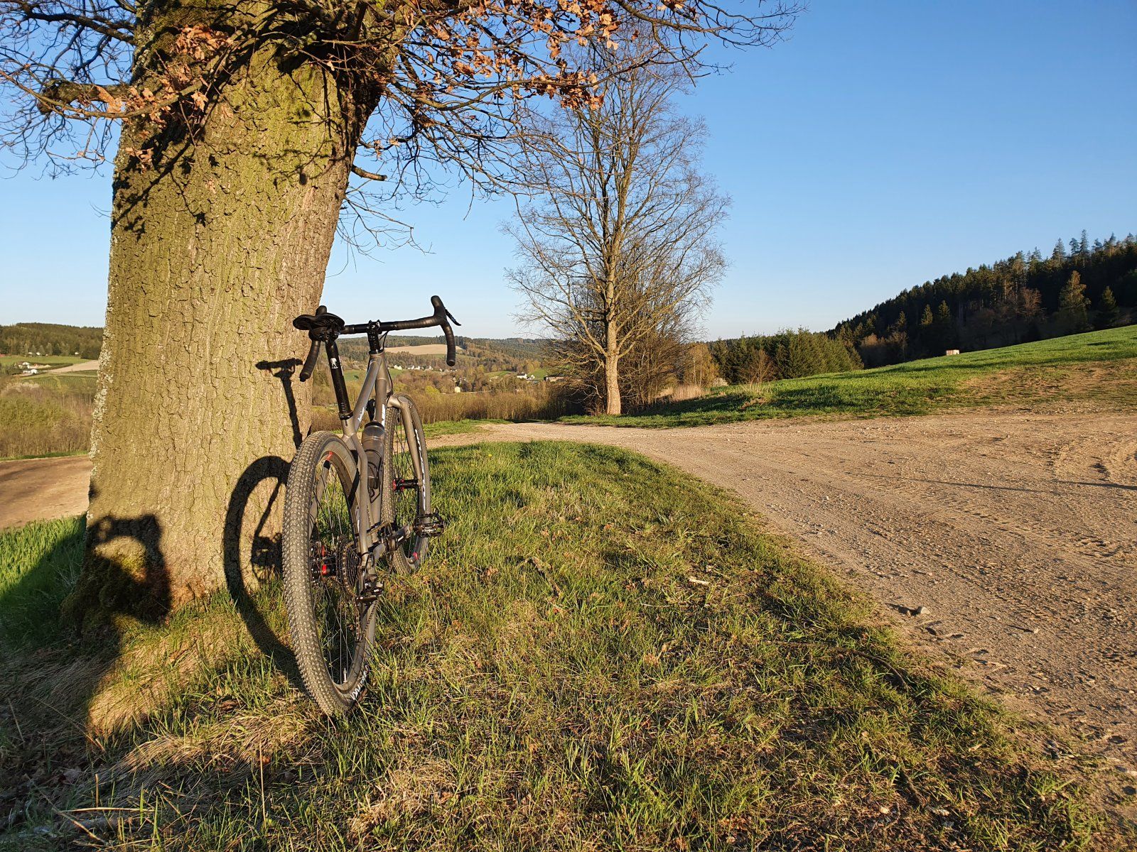

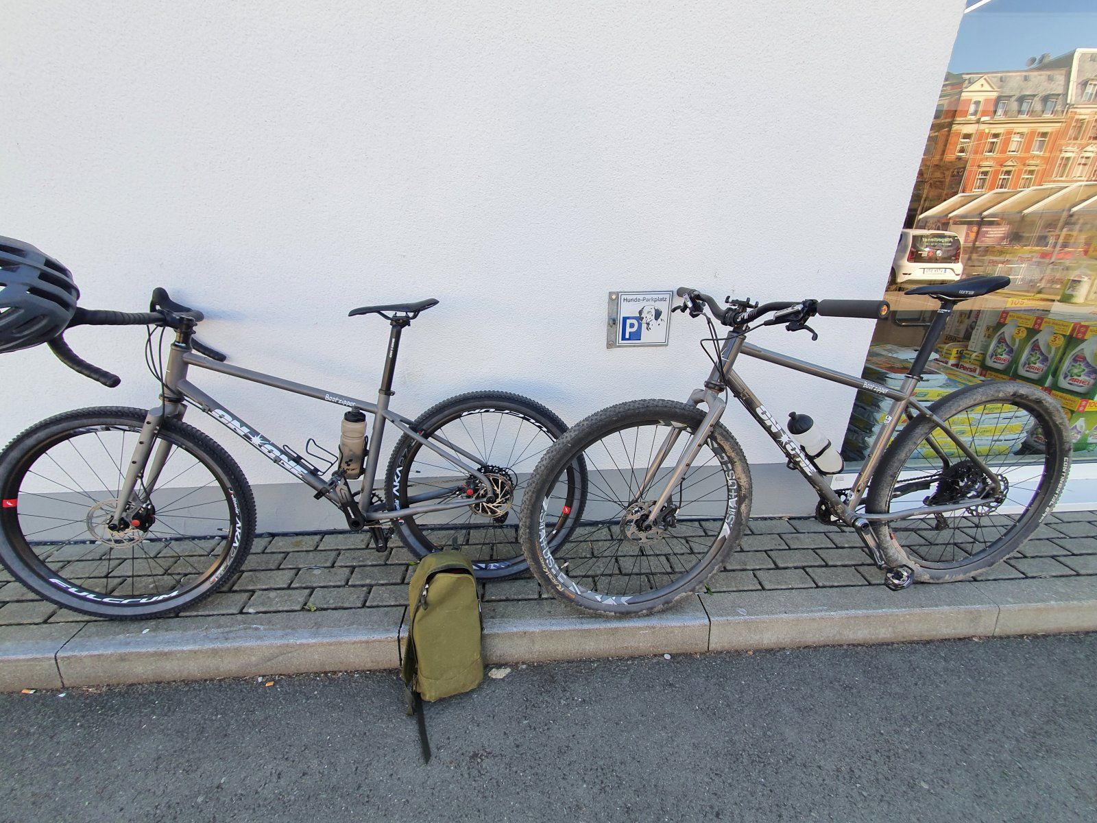

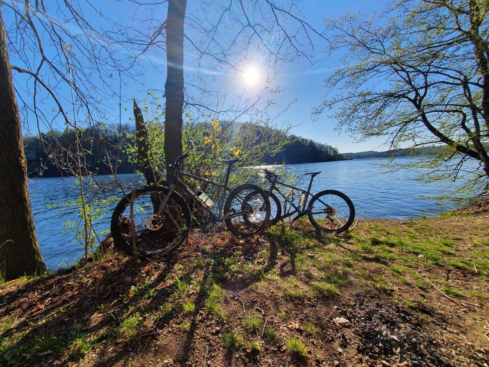

Zwei Bootzipper unterwegs, Ziel war die Talsperre Pirk bei Oelsnitz im Vogtland.
20200421_171603.jpg20200421_174108.jpg20200421_174435.jpg20200421_174914.jpg20200421_180435.jpg20200421_180503.jpg20200421_191043.jpg20200421_191136.jpg
Mein Kollege ist soweit zufrieden, der Vorbau etwas kürzer dann passt das.
Die Vorderradfelge hat aber Probleme gemacht. Sie hat angefangen zu knacken, immer an der selben Stelle bei Last auf dem Rad.
Ich bin mit nicht sicher ob es dir Felge oder die Nabe ist....

Das Gravelzipper vom Kollegen ist Größe M und hat mir (180cm, 84cm SL) gut gepasst, zumindest mit dem Dropbar.
