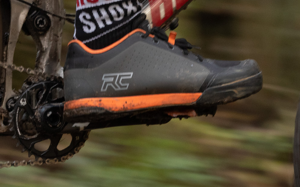

Das kann ich definitiv nicht bestätigen. Für mich tatsächlich das angenehmste Pedal, was das Standgefühl angeht. Zusammen mit hervorragendem Grip überragt das Pedal in Summe NC17, Shimano Saint, Syntace und DMR Vault- die ich alle vorher gefahren bin.
das ist zwar schön das du gefühllos genug bist, aber es ist nunmal so
sieht man ja sogar auf dem bild aus dem sogenannten test hier
aHR0cHM6Ly9mc3RhdGljMS5tdGItbmV3cy5kZS92My8yNC8yNDU4LzI0NTg4MTItNWM1eTQ5aXZ2c3QxLW9uZXVwY29tcHBlZGFsXzEwLW9yaWdpbmFsLmpwZw.jpg

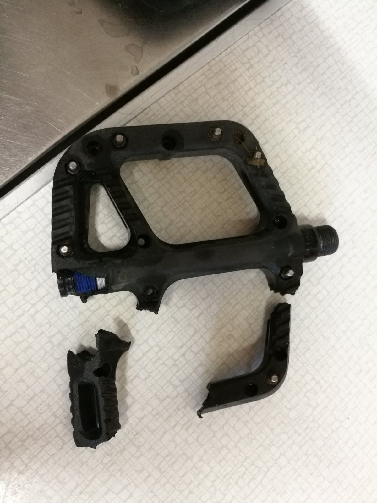

Ich bin die OneUp auch knapp neun Monate gefahren, dann an einem kleinen Baumstumpf hängengeblieben, dabei ist der Pedalkörper regelrecht explodiert, hab nichtmal alle Teile gefunden :D
Zum Glück nicht gestürzt, die Pedale wurden von BC anstandslos ersetzt.
Ich finde das Versagen trotzdem etwas plötzlich, aber ich denke damit muss man bei Kunststoff einfach rechnen.
Grip war dafür immer top und Lagerspiel gab es in der Zeit überhaupt nicht :daumen:
