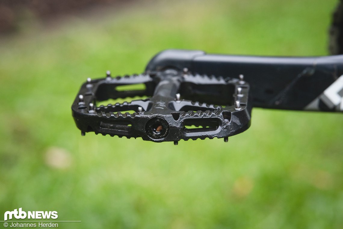

Der matte Farbton in Kombination zu den etwas abgerundeten Kanten verrät schon auf den ersten Blick, dass wir hier kein Aluminium-Pedal vor uns haben. Dies merkt man auch beim Wiegen der Pedale: Rund 360 Gramm für das Paar wären ohne große Ausfräsungen und mit Stahlachse bei einer Alu-Variante schon ein durchaus leichter Wert. Abgesehen davon bietet das OneUp Components Comp-Pedal alle Annehmlichkeiten eines regulären Alu-Pedals: 10 lange, von unten einschraubbare Pins pro Seite, DU- und Industrielager und die gleiche Rillenkontur wie die Alu-Variante aus gleichem Hause. Dieses ist aus Materialgründen allerdings in den Ausformungen etwas schlanker; das Nylon-Pedal ist etwas massiver gebaut.
Für einen besseren Sitz der Schuhsohle ist das Pedal leicht konvex geformt. Mit 15 mm verfügt das OneUp Comp Pedal über eine akzeptable Höhe, kann aber nicht mit richtig flachen Alu-Pedalen mithalten. Die Pins sind lang und etwas dünner als reguläre Madenschrauben, können über eine eine Innensechskantaufnahme von der Rückseite aus ausgetauscht werden und verfügen über eine zünftige Schärfe.
Mit 15 mm Höhe in der Mitte ist das OneUp Comp-Pedal vier Millimeter dicker als das Alu-Pendant – das Pedal ist minimal konvex geformt, um laut OneUp die natürliche Fußform zu unterstützen
# Mit 15 mm Höhe in der Mitte ist das OneUp Comp-Pedal vier Millimeter dicker als das Alu-Pendant – das Pedal ist minimal konvex geformt, um laut OneUp die natürliche Fußform zu unterstützen
Reißzähne – die Pins sind lang und dünn und bieten in Kombination mit der sinnvollen Anordnung viel Grip
# Reißzähne – die Pins sind lang und dünn und bieten in Kombination mit der sinnvollen Anordnung viel Grip
Verschraubt werden die Pins von der Rückseite via Inbusschlüssel
# Verschraubt werden die Pins von der Rückseite via Inbusschlüssel
Höhe und Stärke der Streben ist unterschiedlich, die Form ist jedoch identisch zum Alu-Pedal – Satte 115 mm x 105 mm sorgen dafür, dass sich auch Biker mit Schuhgrößen jenseits der 45 wohl fühlen
# Höhe und Stärke der Streben ist unterschiedlich, die Form ist jedoch identisch zum Alu-Pedal – Satte 115 mm x 105 mm sorgen dafür, dass sich auch Biker mit Schuhgrößen jenseits der 45 wohl fühlen

Die 46er-Quadratlatschen werden festgeschnürt, die Pedale montiert und ab geht es auf den Trail. Der erste Eindruck in der Hand hat nicht getrügt: Die Pins graben sich wirklich tief in den Schuh ein. Der Grip ist enorm und die Standfläche passt mit großen Füßen sehr gut. Die minimal konvexe Form lässt die Schuhsohle angenehm auf dem Pedal stehen. Wer bei Nylon-Pedalen an biegsames Plastik denkt, der irrt: Die Pedale sind absolut steif und fühlen sich am Fuß kaum anders an als eine Variante aus Aluminium – bis auf den Fakt, dass man durch die etwas dickere Pedalkonstruktion etwas weiter von der Achse entfernt steht, was sich in der Praxis aber kaum bemerkbar macht.
Das OneUp Comp bietet einen guten Stand und richtig viel Grip
# Das OneUp Comp bietet einen guten Stand und richtig viel Grip
Auch mit der Haltbarkeit haben wir bislang keine Probleme gehabt: Zwar sind die meisten Trails während unserer Testzeit nicht dauerhaft mit Felsen gespickt, aber die wenigen Felskontakte überstand der Pedalkörper bis auf ein paar Kratzer schadlos – Pin-Ausfälle hatten wir nicht zu beklagen. Durch das recht massive Design und das Fehlen von Ausfräsungen lässt sich das Pedal zudem leicht reinigen: Matsch hat es eher schwer, sich hier festzusetzen.

Minimalste Kratzer – als besonders anfällig haben sich die robusten Pedale nicht erwiesen
# Minimalste Kratzer – als besonders anfällig haben sich die robusten Pedale nicht erwiesen

  • Haltbarkeit der Lager Auch nach einer kompletten Saison haben wir keine Probleme mit den Lagern zu beklagen – das Pedal läuft und läuft und läuft. Trotzdem gut: Sollten die Lager mal durch sein, kann man diese selbst wechseln. Für rund 13 € ist ein sogenanntes Rebuild-Kit verfügbar.
  • Da ist Schärfe drin Für den einen oder anderen Flatpedal-Piloten ist der Grip angesichts der langen und scharfen Pins gegebenenfalls sogar zu viel. In jedem Fall sollte man sich bewusst sein, dass sich der Grip der scharfen Pins je nach Weichheit der Schuhsohle merklich auf den Verschleiß auswirken kann.
Bislang hatten wir keine Probleme mit verschlissenen Lagern – aber wenn, kostet das "Rebuild-Set" nur rund 13 €
# Bislang hatten wir keine Probleme mit verschlissenen Lagern – aber wenn, kostet das "Rebuild-Set" nur rund 13 €
Aufgepasst, Schienbeine – sollte das Pedal wider Erwarten doch mal Grip verlieren und sich im Bein versenken, sollte man schonmal Nadel und Faden bereitlegen
# Aufgepasst, Schienbeine – sollte das Pedal wider Erwarten doch mal Grip verlieren und sich im Bein versenken, sollte man schonmal Nadel und Faden bereitlegen
Fazit – OneUp Components Comp Pedale
Satter Stand, unauffällige Optik und scharfe Pins für enorm viel Grip: Die OneUp Components Comp Pedale machen der Bezeichnung „Bärentatzen“ alle Ehre und geben jedem Flatpedal-Schuh auch in grobem Gelände viel Halt. Auch bei der Haltbarkeit leisten sich die Pedale keine Schwächen: Die Lager laufen auch nach einer Saison voller Matsch und Staub noch rund, leichter Steinkontakt konnte den Comp-Pedalen nichts anhaben.
