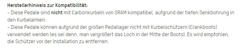

Da es keinen extra Thread für die Alupedale gibt, und ich sonst nix gefunden habe:
Fährt jemand die Kombi Oneup ALU mit Sram Carbonkurbel dauerhaft problemlos (trotz Inkompatibilitätshinweis des Herstellers)?
Ich!
XO1 Carbonkurbel von 2018er Liteville 301MK14.
Im Winter die OneUp Comp Pedale, im Sommer die Alu Pedale.
Mit dem Alupedal: beim Crank-Boot mit Skalpell die nach außen zeigende Öffnung erweitert, Unterlegscheibe zwischen Pedal und Kurbel - läuft!
Fahre die Pedale auch auf einer X01 und auf einer descendent Carbon seit Jahren ohne Probleme. Mit Washer und die Crank Boots muss man etwas bearbeiten.
