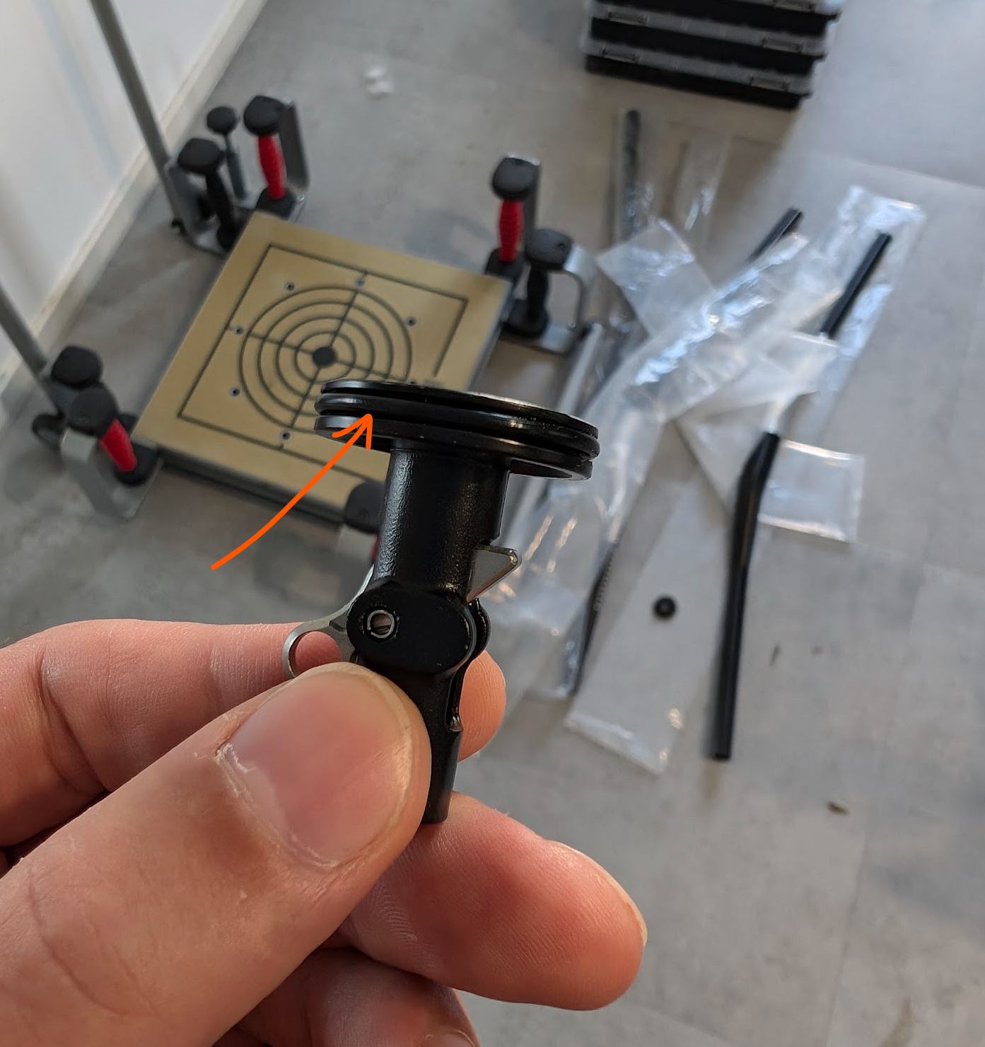

Das ist wirklich seltsam mit dem sich leicht drehenden Auslöser. Am Fuß ist normalerweise ein O-Ring montiert, der soviel Reibung erzugt, dass sich der eben nicht leicht drehen lässt. Mit mehr oder weniger viel Fingerkraft ja (je nach Toleranz und wie vie Fett dran ist), aber ganz sicher nicht von alleine. Manchmal ist sogar ein Maulschlüssel notwendig, weil die Fingerkraft nicht bei jedem ausreicht. Kannst du mal schauen, obe dieser O-ring bei dir dran ist?
