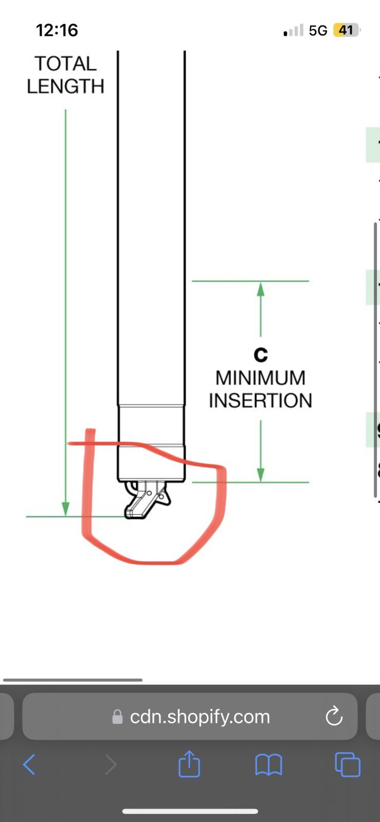

Könnte mir bitte jemand das mass sagen wie weit der Anschluss unten raus schaut

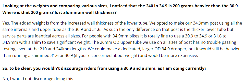

Aber schade das die 34,9er Stützen immer noch im Vergleich zu den anderen Durchmessern überproportional schwerer sind.
OneUp empfiehlt selbst die 30,9er mit einer Shim zu verbauen. Weil die 34,9er bis zu 200g schwerer ist weil mehr Material.
Wie halt bei Vecnum, da fährt man auch mit Shim.
Hab ich seit 3 Jahren so, OneUp mit der Vecnum Shim, perfekt.
Danke, gute Info.
Hatte mir jetzt ohnehin im Sale eine V2 31,6 mit 180mm geordert um diese mit Shim in meinem Slash mit 34,9 zu verbauen weil die orig. Bontrager nur 150mm hat und die meisten 180er zu lange Bauen. Dazu recht schwer sind (die V2 in 31,6 inkl. Hülse wäre kaum schwerer als die orig. Bontrager mit 150mm).
Die neue V3 wäre halt noch leichter).
Aber wenn ich gewusst hätte das ohnehin der obere Teil und die internals bei der 30,9er und 31,6er gleich sind, hätte ich aber auch zur 30,9er greifen können. :rolleyes:

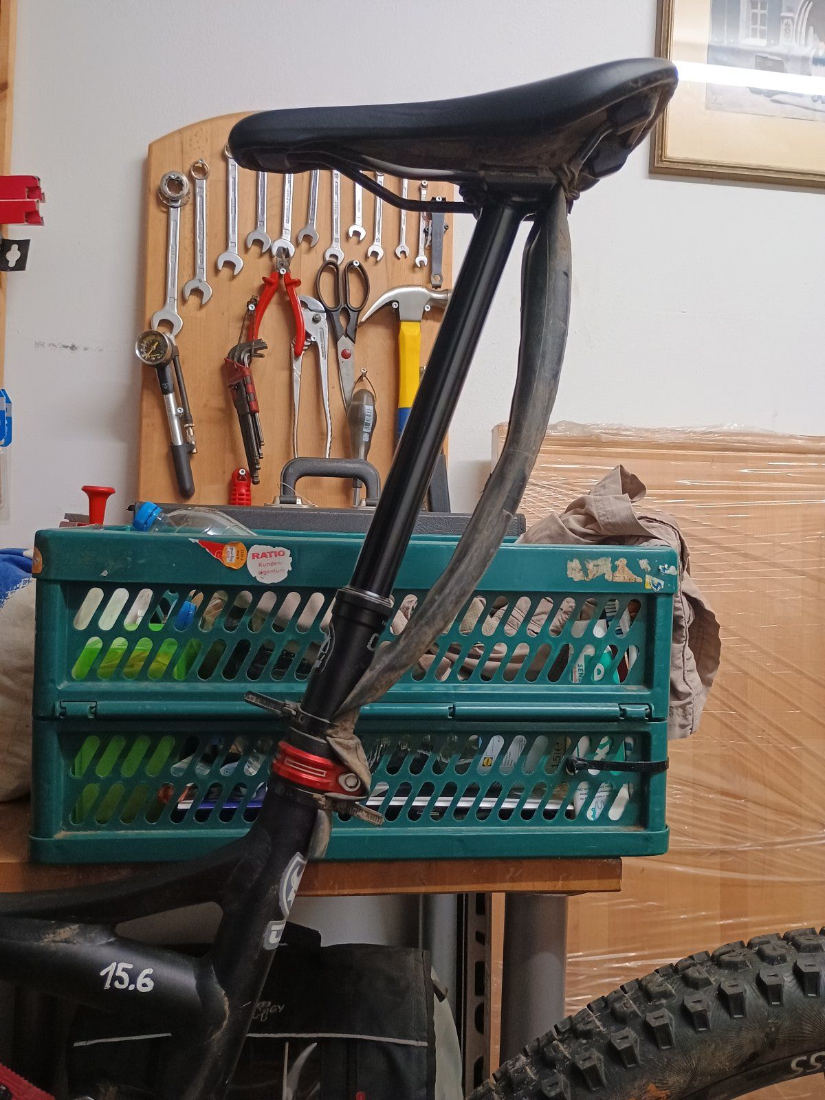

Wär es nicht sinnvoller den Schlauch über die Sattelstütze ganz drüber zu ziehen? So kann er sich doch im eingefahrenen Zustand im Laufrad verfangen und stört gewaltig beim Fahren.
