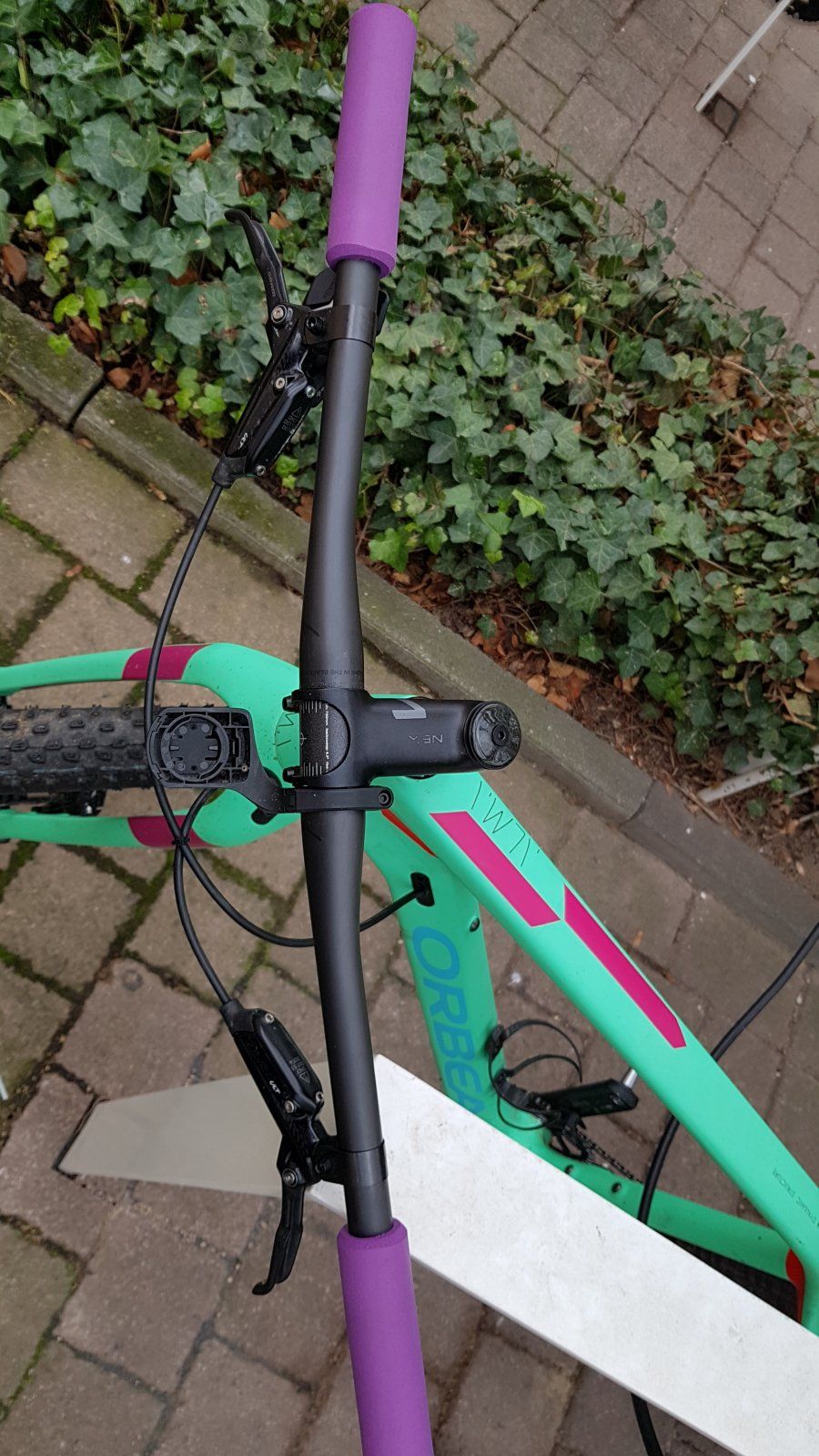

Ja die Kettenführung fliegt runter, habe ich beim OIZ auch entfernt. Vorbau ist ein PRC, da wird noch getestet wegen der Länge, wobei der 80er passen sollte.
Was für einen Vorbau fährst Du?
Newmen mit 2 Schraubenklemmung
Muss aber noch mit Aceton dran, mit Verdünnung habe ich nicht mehr von der Beschriftung abbekommen :-(

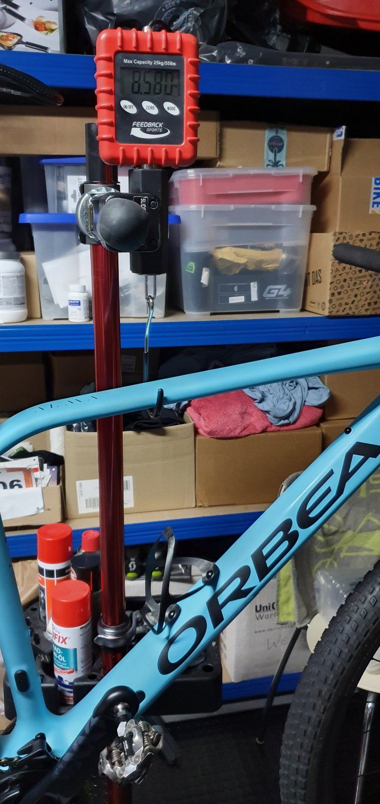

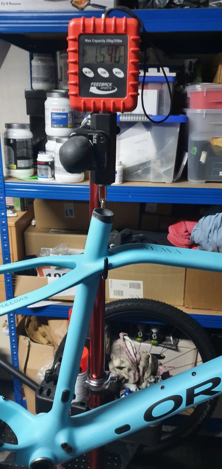

So habe jetzt das Alma nochmal zerlegt (fast komplett), hintere Bremse und Innenlager habe ich gelassen.
Also ein Leichtgewicht ist das Alma wirklich nicht, habe doch auf etwas weniger Gewicht gehofft.
Also mit Kettenstrebenschutz (ca. 26g) und Schaltauge hat der Rahmen 1.219g in Größe L mit mattem Lack.
1219g ist nicht gerade super leicht - hätte auch gehofft dass der Rahmen leichter ist. Kettenstrebenschutz mit 26g ist auch kein direkter Leichtbau - werde mal googeln ob es etwas vergleichbares in "leicht" gibt. Fährst Du die Wolfpack Reifen schon - wie sind Deine Erfahrungen? Ich fahre die Conti Race King / X-King und bin eigentlich sehr zufrieden damit - kenne aber die Wolfpack RR Reifen, die geben ein extrem gutes Gefühl Bergab.
Ich bin die Wolfpack erst 2 mal gefahren. Einmal bei einem privaten Crossrennen. Allerdings nur hinten vorne wechsle ich aber auch auf den Speed. Sie sind relativ schmal, haben aber ein super Grip und rollen ganz gut.

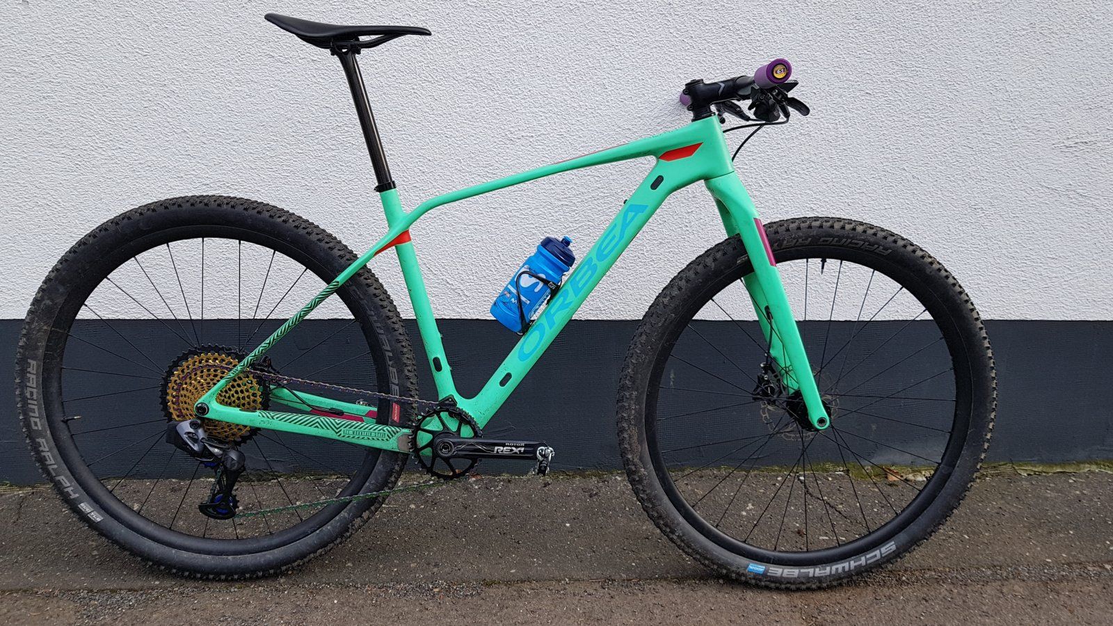

Neue Gabel Decals sind heute auch gekommen. Wenn mal die Sonne scheint gibts noch ein paar gescheite Bilder.

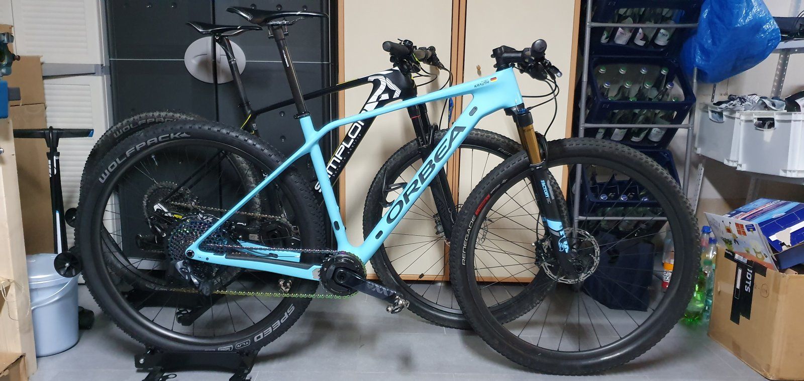

So jetzt mal finales Gewicht. Und ein Foto vom gamzen Rad mit passenden Decals.
Schönes Rad das Alma, allerdings ist der Rahmen etwa 200-300g zu fett, da muss wohl der Fahrer den Gürtel enger schnallen ;).
Vorne kommt dann auch noch ein Wolfpack Speed drauf.
Eine andere Sattelklemme kommt noch und dann wars das.
Gewicht ist auch keines mehr einzusparen, ohne Einschränkungen für mich.
Ist ein Simplon Razorblade SL. Liegt bei 8,9kg mit Alu LRS und Reba. Der Rahmen hat etwa 960g in L, also deutlich leichter wie das Alma.
Interessant wäre wie sich das ALMA im Vergleich zum Razorblade SL fährt - Du kannst ja mal berichten.
Am Simplon hast Du deutlich leichtere Bremsscheiben - da ging beim Alma noch was.
Das Alma hat ein etwas längeres Oberrohr dafür fahre ich einen dementsprechend kürzeren Vorbau. Die Front des Alma ist etwa 2cm tiefer, da dass Steuerrohr etwas kürzer ist und das Simplon einen recht hoch bauenden Acros Block Lock Steuersatz hat.
Daher ist die Überhöhung beim Alma etwas mehr, so wie beim OIZ das lag mir letzte Saison sehr gut.
Das Simplon ist ein super Rad, da Orbea unser Teamsponsor ist, ist das Alma aber gesetzt. Ich denke aber, dass es sich genauso gut fährt. das OIZ letzte Saison war auf jeden Fall genial.
Ich werde aber berichten.
P.S. Die Bremsscheiben beim Alma wiegen gleich viel wie die vom Simplon. Die MT8 vom Simplon ist aber die bessere Bremse gegenüber der Sram Level Ultimate. Wenn auch der Unterschied nicht riesig ist.
