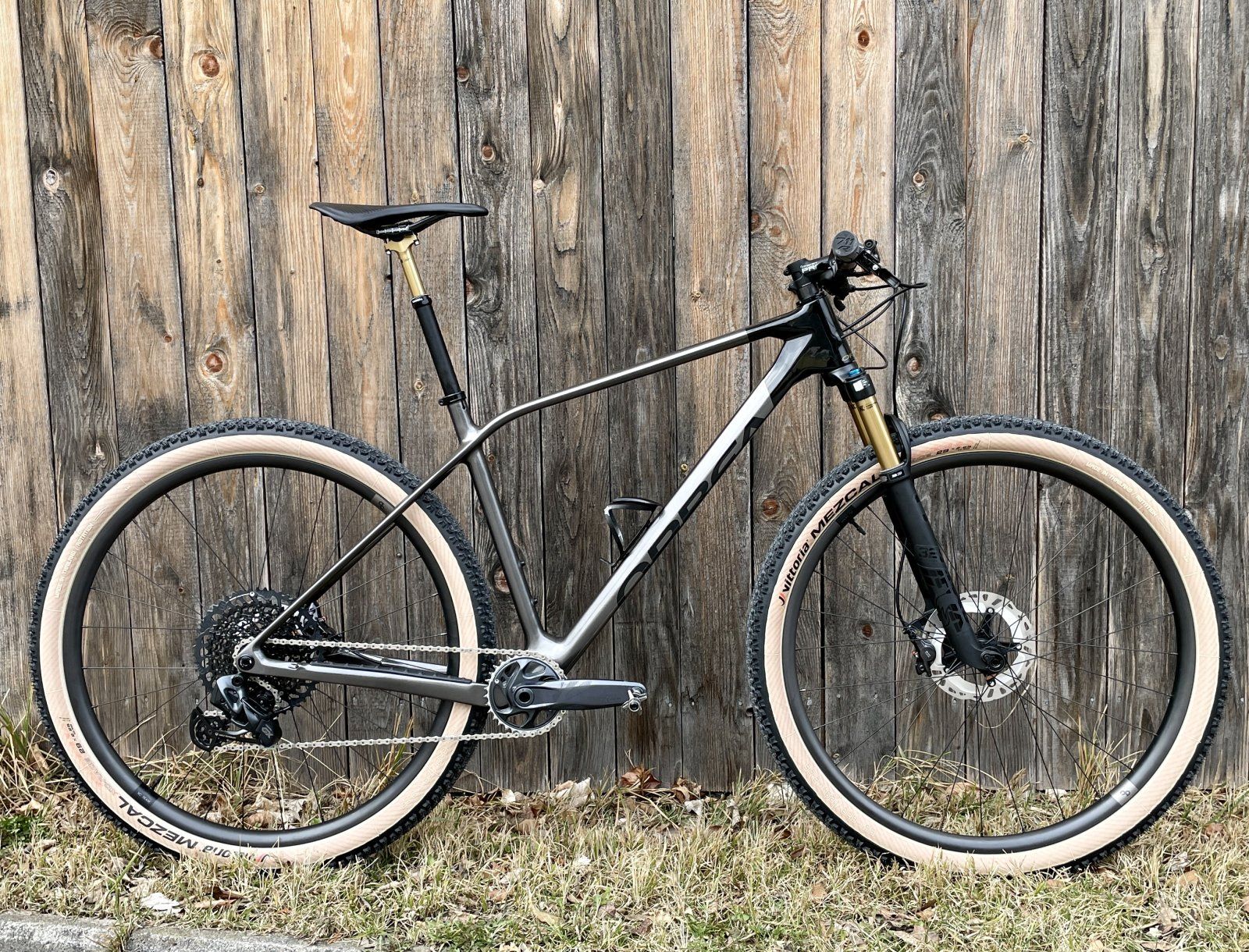

So, hier nun meine Interpretation eines Alma M11. Ich habe mich für das M11 hauptsächlich wegen den Laufrädern und der AXS Schaltung entschieden und genau diese Komponenten sowie der Rahmen sind eigentlich die einzigen Sachen, die noch übrig geblieben sind von einem Original M11 :D
Gewichtstechnisch wollte ich unter 10kg bleiben und bin mit Pedalen genau bei 10kg gelandet. Von daher Ziel um ein paar Gramm verfehlt, aber das ist nicht weiter schlimm.

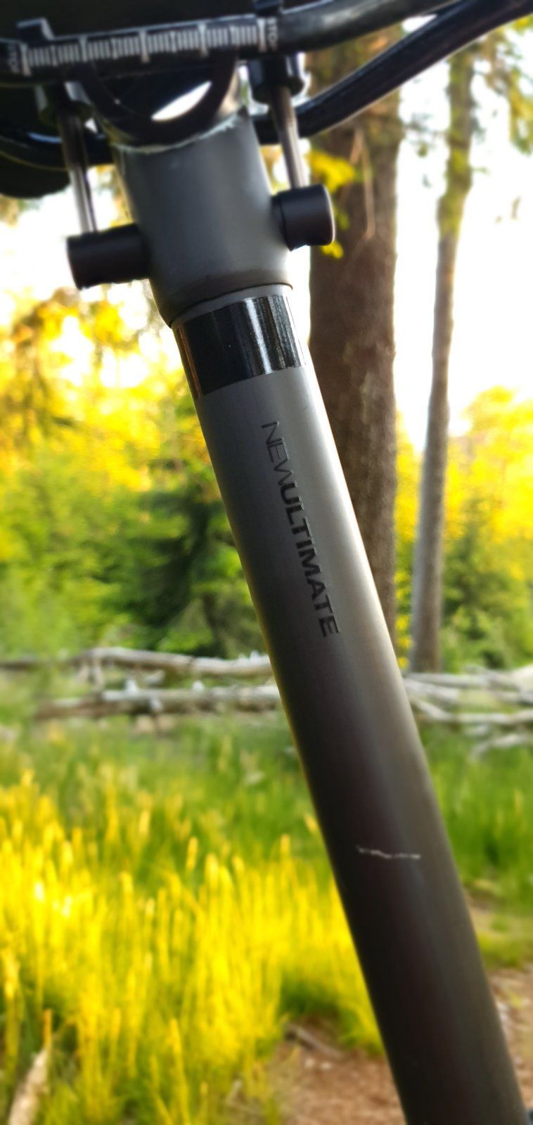

Wenn´s ne Spur günstiger sein soll, dann wäre mein Preis-Leistungs-Tipp New Ultimate. Die EVO Serie. Leicht und top. Fahre ich selbst am Alma.
Lenker und Stütze sollten mMn immer vom gleichen Hersteller, bzw. der gleichen Serie sein.
- Man(n) fährt ja auf dem Auto auch keine Kombi aus Alufelge vorne und Stahlfelgen auf der Hinterachse. ;)
Sonst sieht das ruckzuck nach Kirmesbude aus.

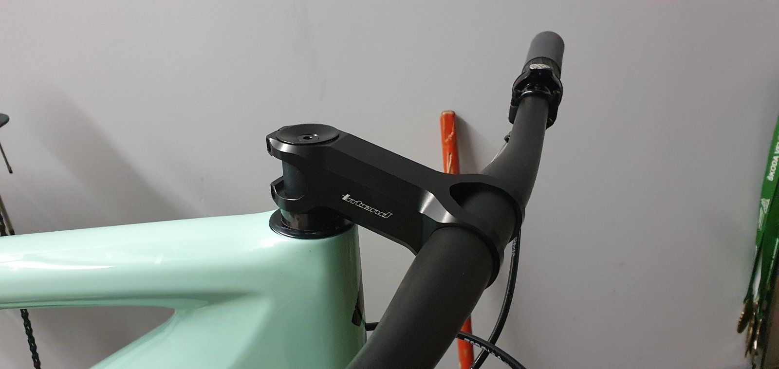

Vorbautechnisch fahre ich aktuell Extralite oder Newmen (den muss man entlabeln, sonst sieht der nix aus). Von Intend bin ich weg.
Am Alma ist ein FSA verbaut mit -12Grad. Aber der bleibt nicht. Lasergravur und zu schwer. :rolleyes:
Preis-Leistung ist sehr gut, sehr leicht und keine auffällige Optik. Wie ist Qualität vom Lenker? Hält dieser auch gröberes Gelände aus, da doch sehr leicht und im Vergleich zu Tune ect. günstig.

Ich habe eine ganze Weile die New Ultimate Teile unter den Rädern der Kumpels verbaut. 2 Räder fahre ich selbst noch damit. Absolut unauffällig, auch bei ruppigem Einsatz.

Ich muss sagen, die Teile schauen sehr schick und Hochwertig aus, ganz anders als die Klassischen Hersteller. Ich denke es wird eine New Ultimate Ausstattung, ich muss sagen dein Vorbau gefällt mir sehr gute, noch nie so einen schicken Vorbau gesehen in Kombination mit dem New Ultimate Lenker -Top-.

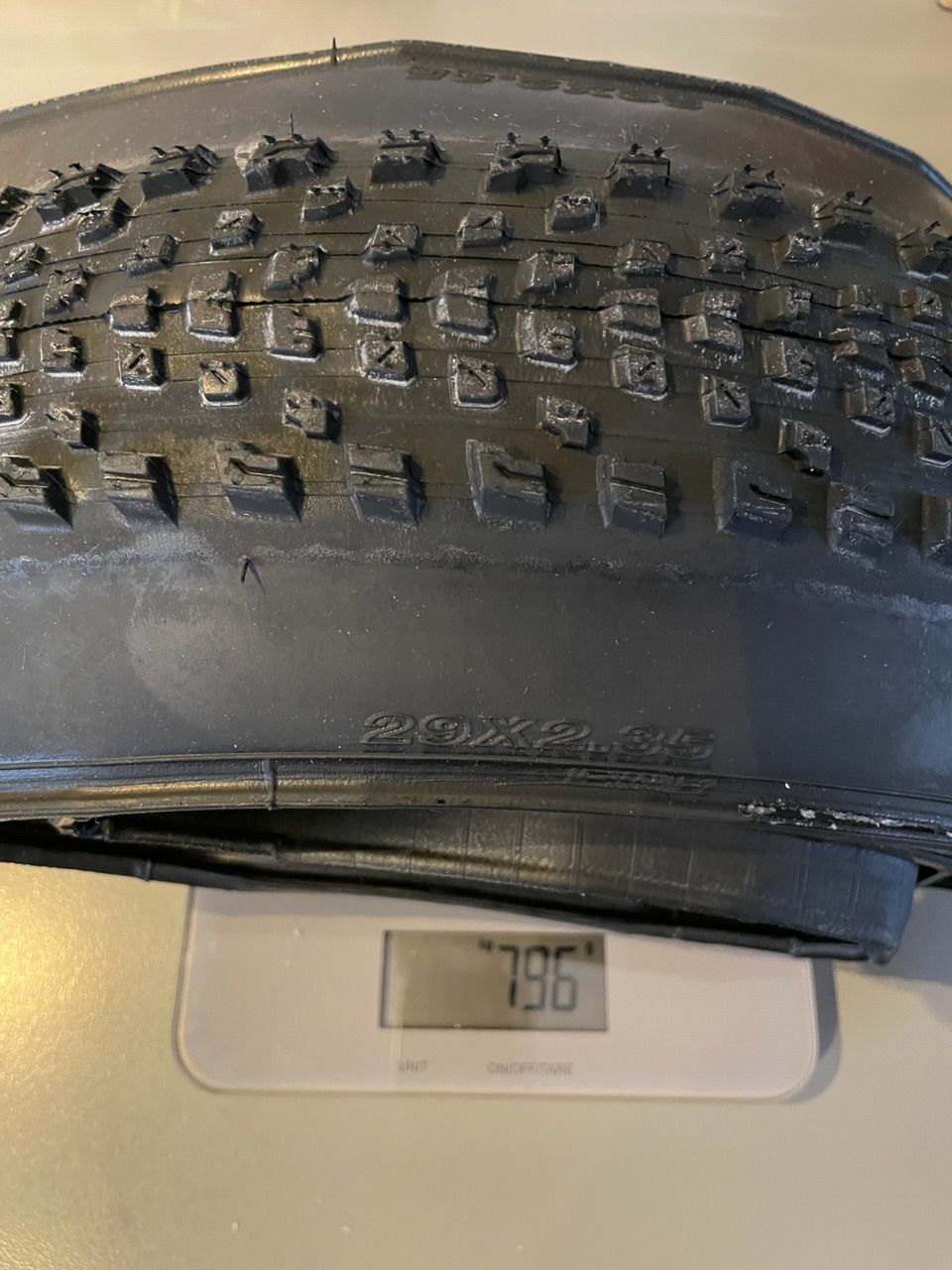

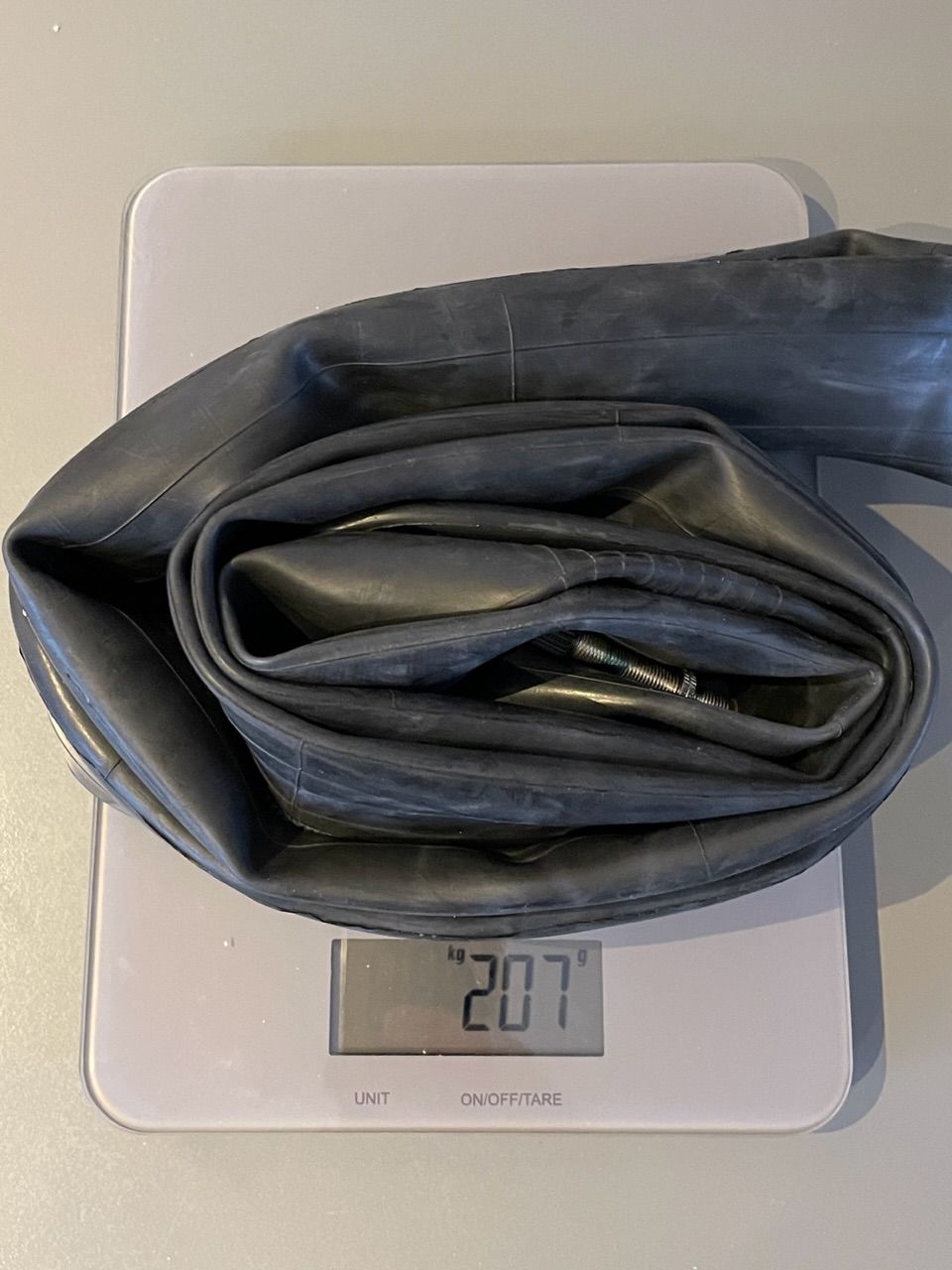

so, habe gerade mal den freien Vormittag genutzt und Reifen+Schläuche gewogen:
Maxxis Rekon Race 29x2.35 = 796g
Maxxis Schlauch = 207g
Ist noch wer beim Maxxis Rekon Race geblieben? Oder habt ihr tatsächlich allesamt umgerüstet?
Habe hier noch nagelneue Maxxis Ikon Dual liegen, in 2.2… die wiegen 630g. Das wäre eine spontane Alternative. Bin mir nur nicht sicher, ob die dauerhaft tubeless bleiben.
