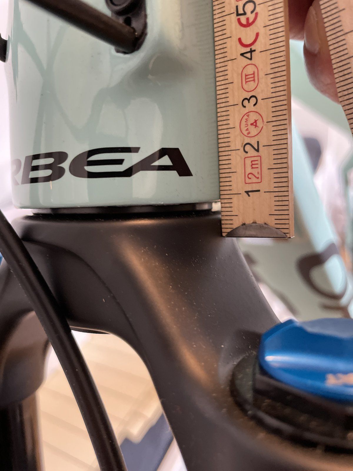

Kurze Frage kurze Antwort: Ist der Abstand zwischen Gabelkrone und Steuerrohr normal?! Oder muss die weiter rein? Kam so ab Werk.
Danke!

Sowas ist immer Steuersatz abhängig.
Wenn kein Spiel vorhanden ist, passt das in der Regel.

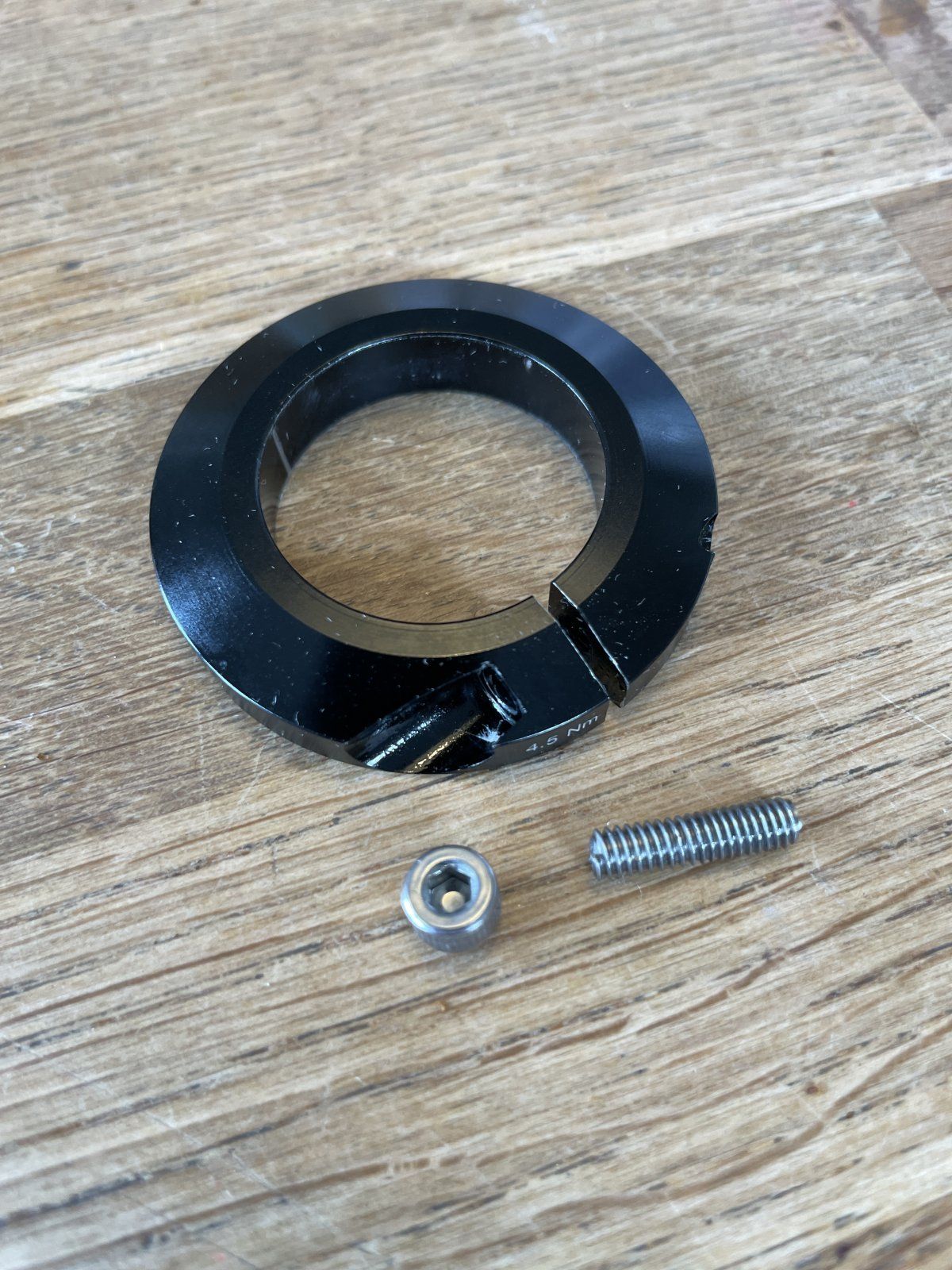

Stimmt. Habe die Gabel gerade zerlegt: Konus sitzt fest im unteren Lager, in diesem Spalt ist dann nur die Acros-Gummidichtung.
Aber Achtung: Die Verstellschraube des Acros „Block lock“ ist von billigster Qualität! 4,5nm steht drauf, mir ist gerade aber der Kopf bei 3nm abgerissen. Was ein Scheiss. Direkt mal gegen v4a tauschen.

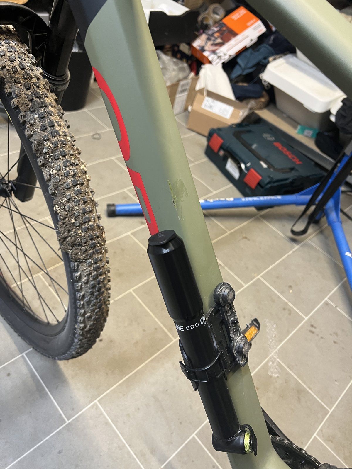

Mein Alma is heute auch angekommen. Aber die erste Fahrt muss noch warten. Grund ich bin grad mal wieder mit ner Kindergarenseuche angeschlagen, und das Rad war net optimal verpackt, dass es jetzt massive Macken in Rahmen hat. 😢
Das muss jetzt natürlich erstmal geklärt werden.

Wegs dem Lackschaden hat mein Händler n gut Deal klar gemacht. Ich kann damit leben, und das Rad wird nochmal n gutes Stück günstiger. Und wenn ich ehrlich bin, wirds vermutlich net der letzte Kratzer sein ;-)

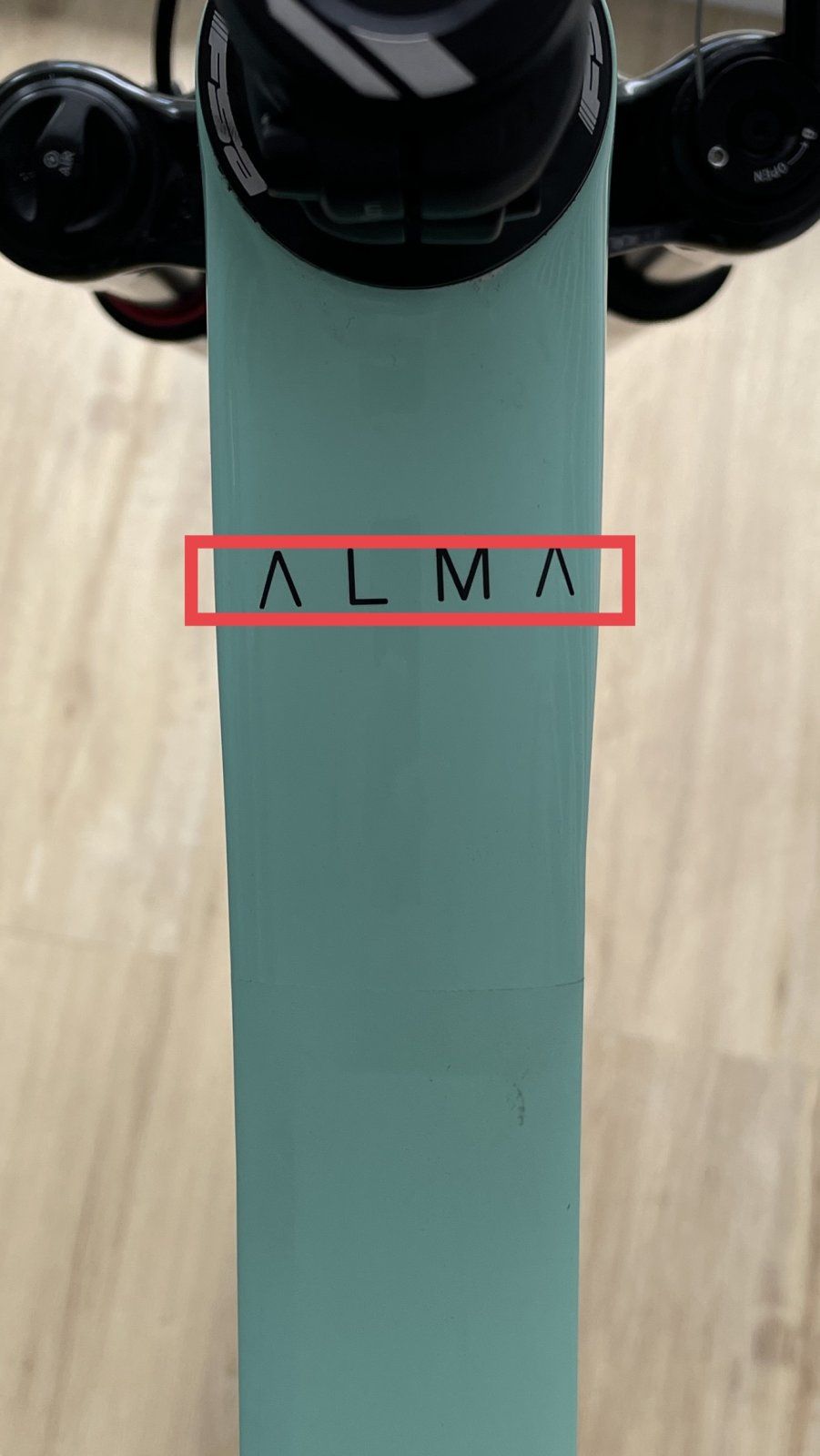

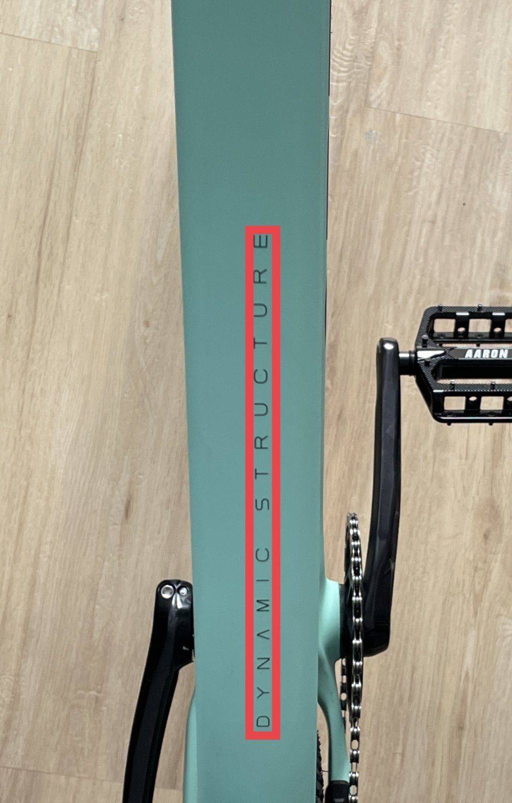

Moin aus Hamburg miteinander, @Phillip hat mich auf das Forum aufmerksam gemacht. Danke nochmal und nochmal Glückwunsch zum Bike.
Ich habe das M30 und eine kleine Rahmen-Odyssee hinter mir. 4 Verschiedene Rahmen und jedes Mal gab es Macken und schiefe Decals. Die Bilder stammen von 2 der Rahmen.
Selbst mein Händler (Rahmen 1-3) meinte, dass ich vermutlich kaum einen Orbea-Rahmen ohne solche Mängel bekomme. Deshalb die Frage, wie es bei euch aussieht?
Nicht desto trotz ist es ein geiles Bike. :)
