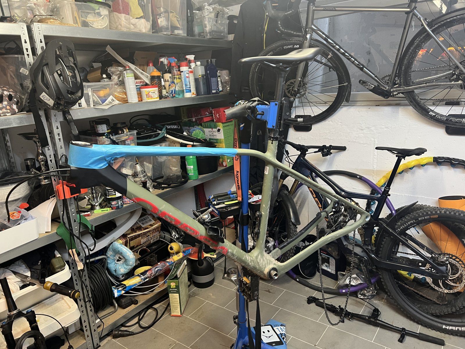

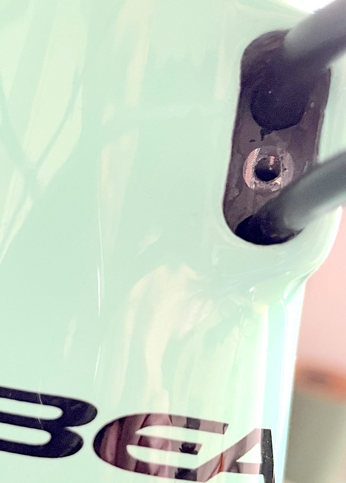

Zu den Punkt der Montage. Klar is das kein Problem. Nur hatte
Orbea da wohl kein Bock drauf.

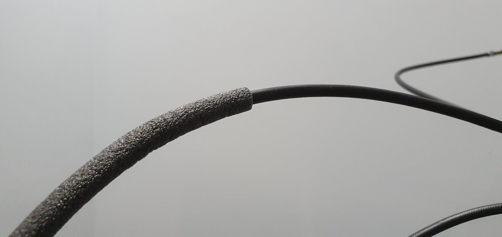

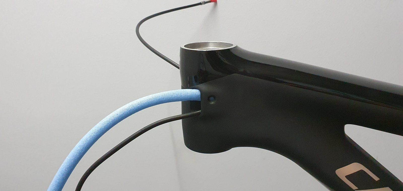

Ich hab die Leitungen so weit zurück gezogen, dass sie aus dieser Führung raus waren, dann wieder vor geschoben/ gezogen, dass ich durchs Steuerrohr (Gabel war ja draußen) die schaumstoffhüllen drauf schieben konnte. Danach halt Wieder n Stück zurück gezogen, dass ich die wieder durch die Führungen durch bekommen hab.
So ging, aber aber schon n gefummel
