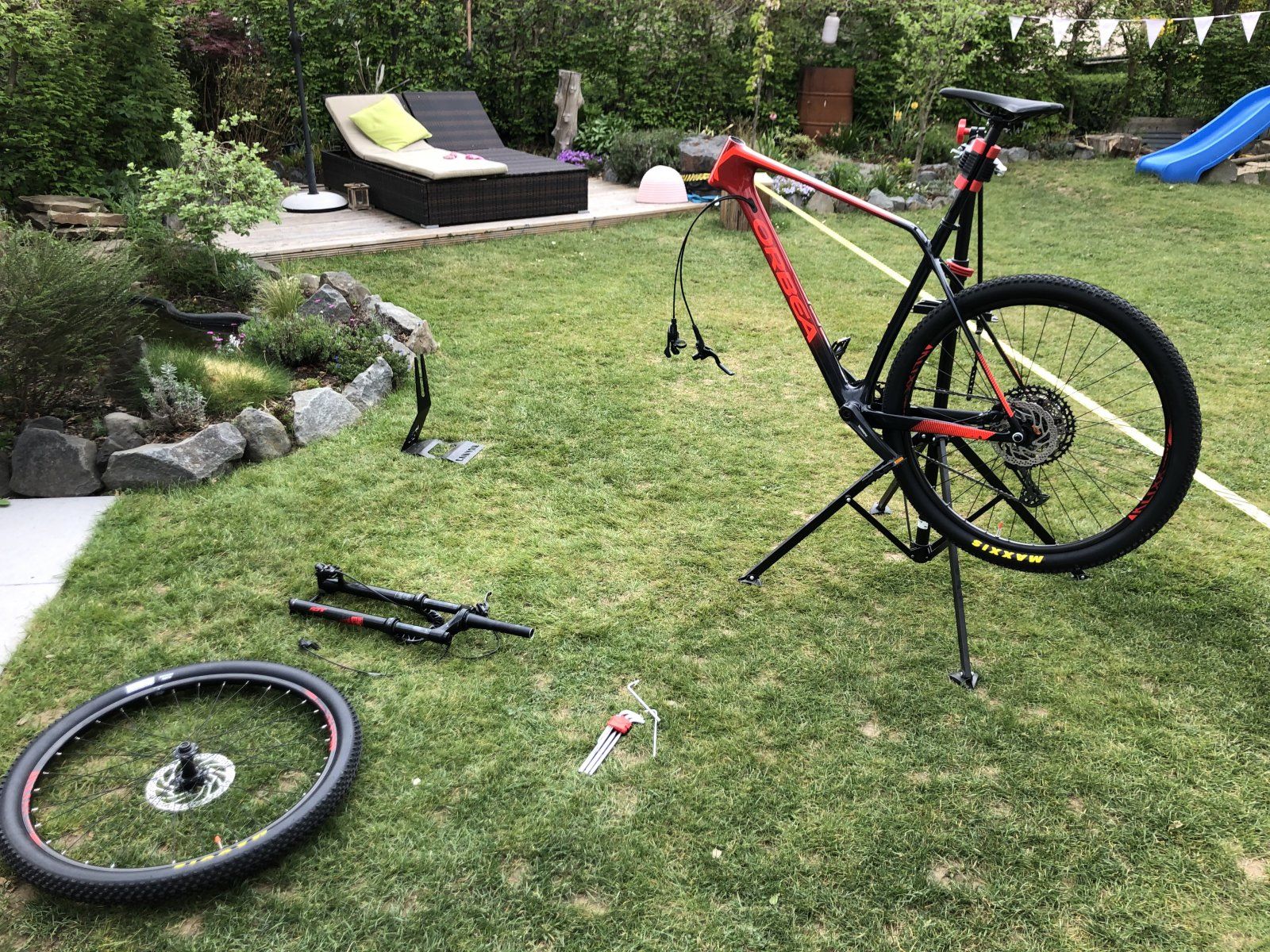

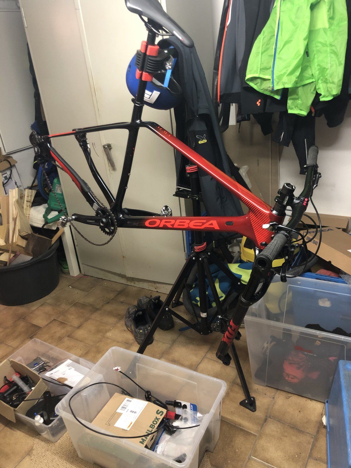

Folgende Teile sind schon gekauft und werden in den kommenden Tagen getauscht:
1. Laufradsatz DT Swiss X1700
2. Gabel Fox 32 Rhythm
3. Schaltung XT
4. Bremse XT
5. Bremsscheiben RM-76
6. Lenker Ritchey WCS Trail Carbon
7. Vorbau KCNC Flyride 50mm (Schnellschuss- ist zu kurz, werde mal auf 70 gehen)
8. Griffe Ritchey WCS True Grip
9. Schlauch gegen Tubeless
Was sagt ihr! Ich bin für alle Rückmeldungen und Anregungen dankbar! Seid gnädig, bin ein Newbie in Sachen Hardtail und vor allem beim Leichtbau...

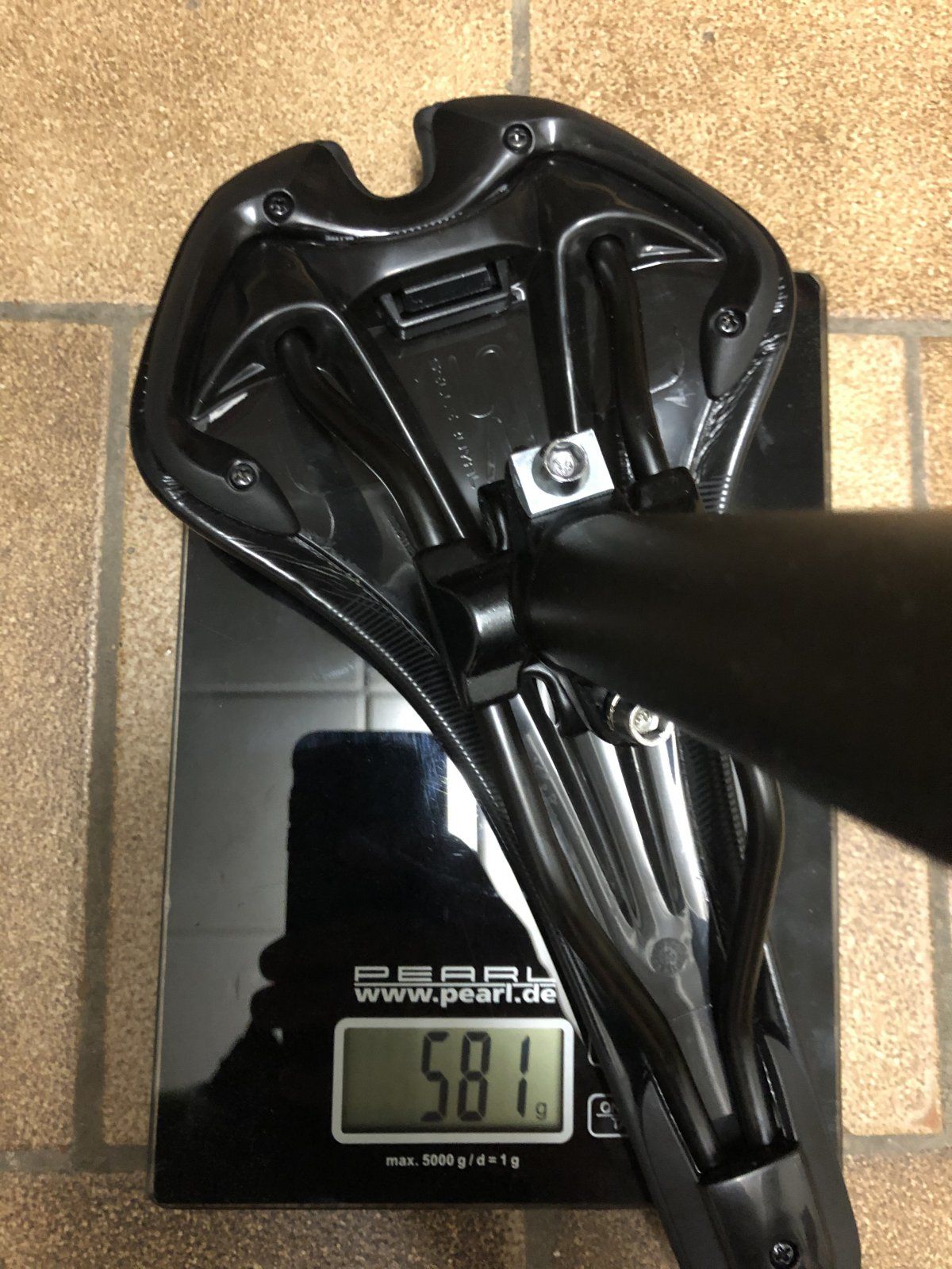

Aber ein Minus von 500g sollten damit drin sein.

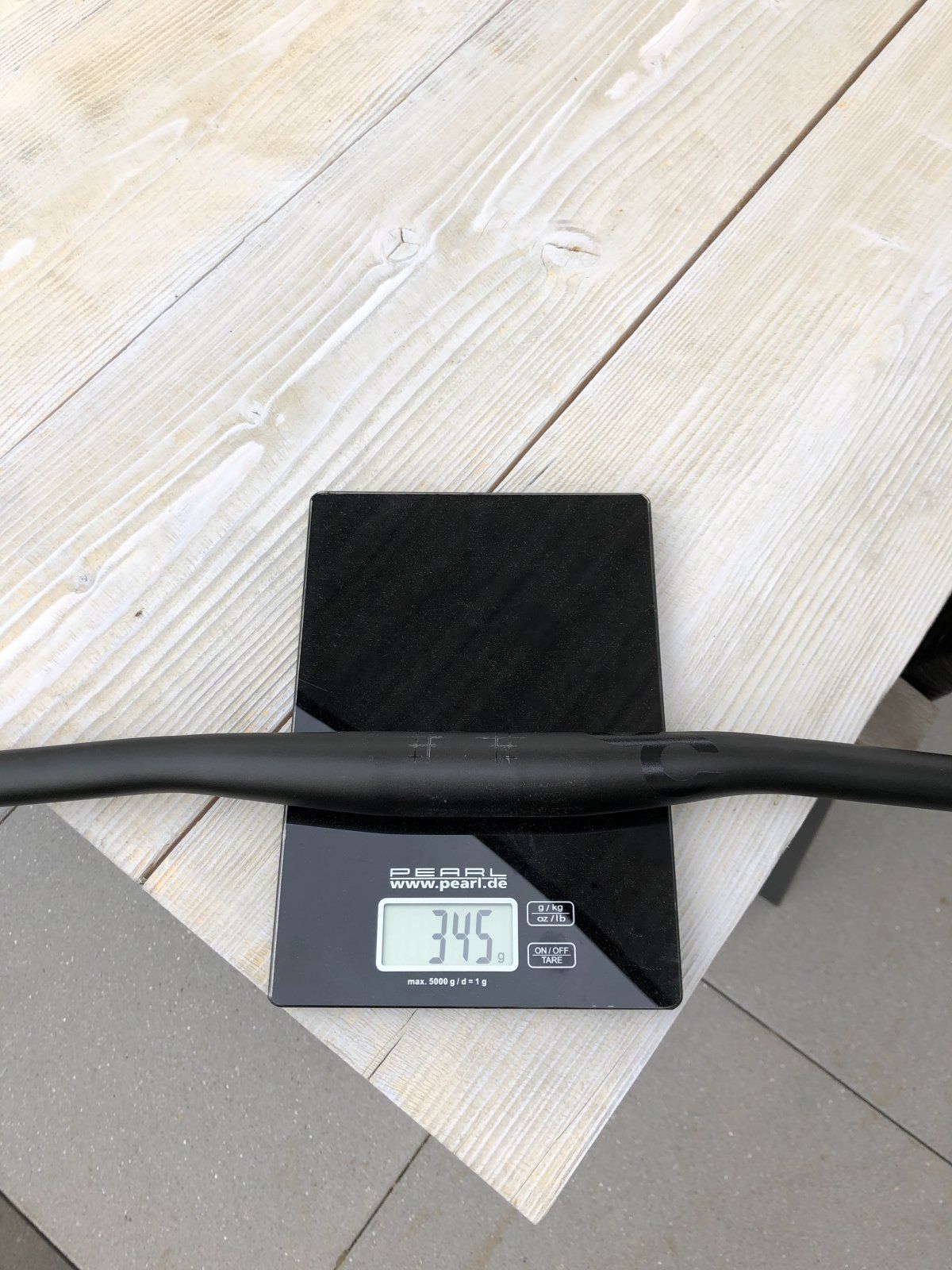

Lenker und Vorbau sparen schon einiges, und Xt Bremsen sind solide und funktionieren und auch definitiv leichter als die originalen.

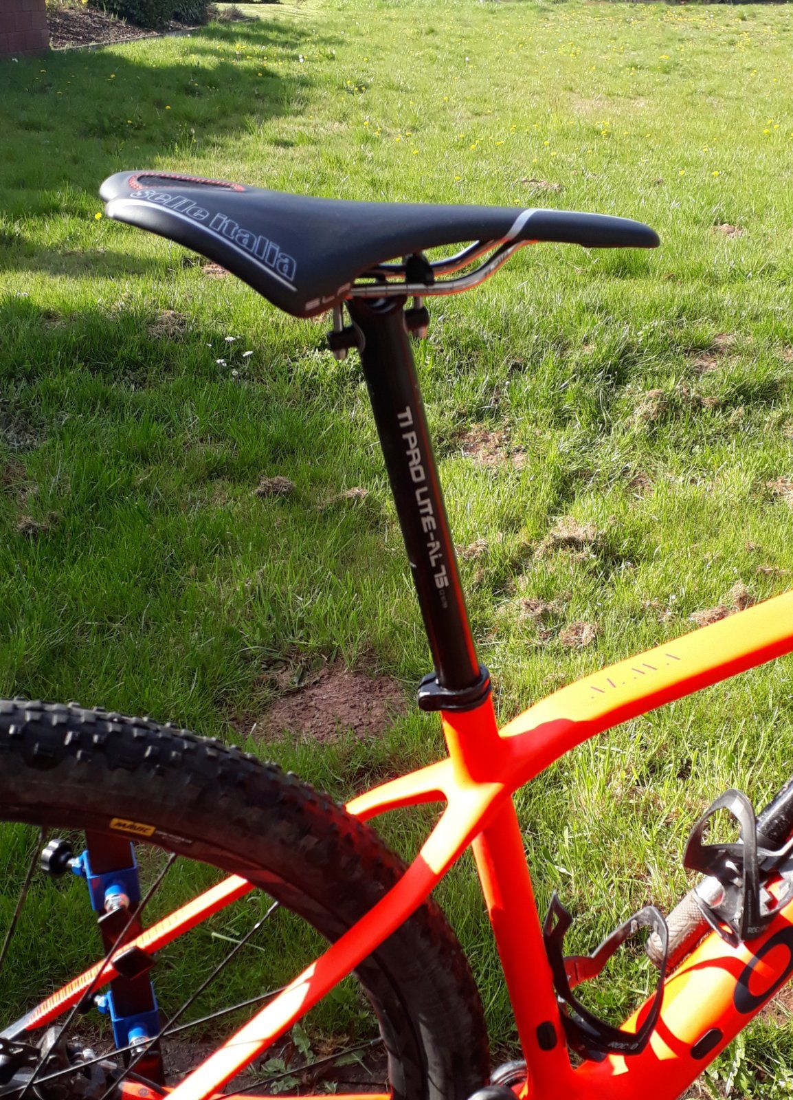

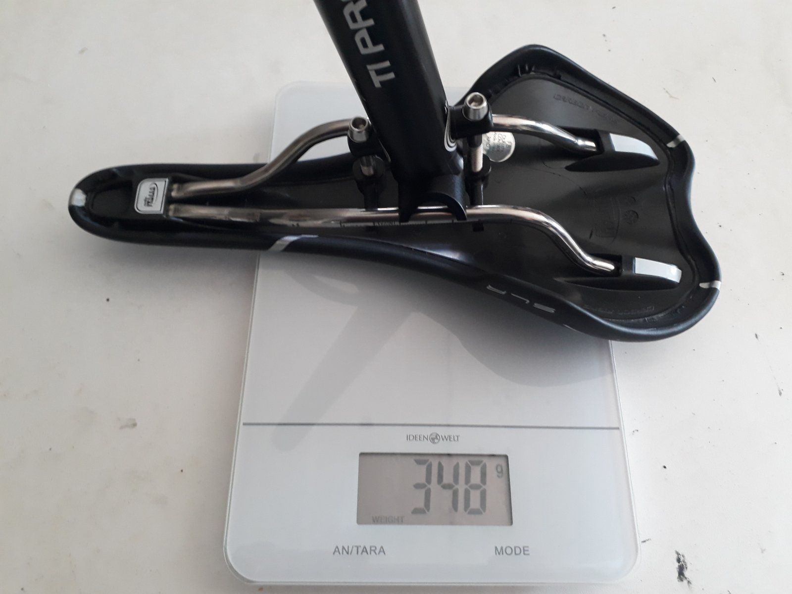

Sattel und Sattelstütze kannst du noch gut was sparen, die Sattelstütze von KCNC die verbaut hab ist leider etwas zu schwach für dich. Aber da gibt es in Carbon gute haltere Alternativen.

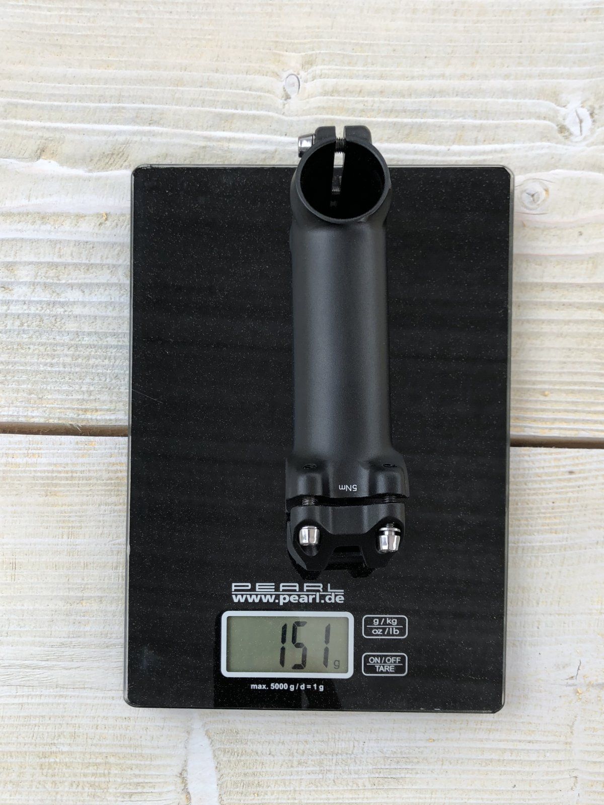

Was fahrt ihr für Vorbaulängen?
Die original 110mm sind ja hässlich lang. (Allerdings wirken die 50mm auch komisch. Bin halt kurz vom ENDURO gewohnt)
