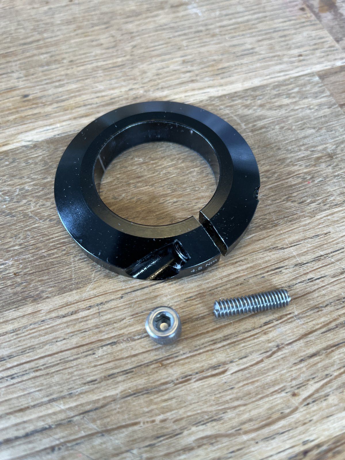

Das verlinkte Produkt umfasst aber den kompletten oberen Teil des Steuersatzes - also mehr, als ihr benötigt. Effektiv braucht ihr da aber nur den Steuersatzdeckel.
An Eurer Stelle würde ich mal den Hersteller anschreiben und das Problem umreißen. Könnte wesentlich günstiger werden.
Das Bild war nur damit er weiß was er für einen Deckel braucht. Hatte noch einen aus meinem alten Rad über. 😊

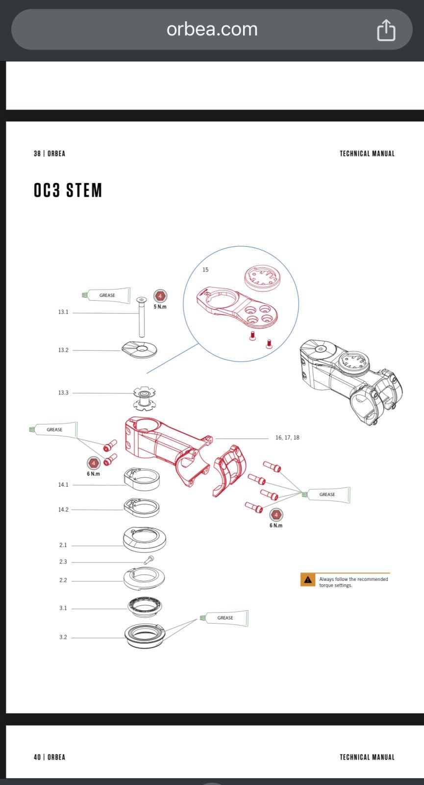

Wie viel NM für Bremssattel Hinten und Vorne am Carbon? Es gibt leider auch keine Angaben an Drehmoment für den Gabel Expander. Dem BlockLock kann ich trotzdem die 4,5NM an Schaft geben?
Steht ja leider nichts zum Expander.
Das ergibt sich doch aus den Drehmomenten für den Vorbau, siehe Seite 38 im Blue Paper. Der Expander wird doch nur reingeschoben und dann über die topcap festgeschraubt?! Bremssättel habe ich glaube ich noch nie mit nm-Werten festgezogen, egal ob Alu oder Carbon. Handfest und gut. Dabei gehts ja auch nicht um eine in oder gegen die Schraubrichtung rotierende Masse, die ausgeglichen werden muss. Die Abstützung bzw. mechanische Beanspruchung erfolgt ja alleine über die Hebelkraft auflastend auf die Kettenstrebe(n) (oder auflastend/ziehend bei OMR).
Nöp. Bei Youtube bauen die auch eins auf. Im Expander ist ne Schraube und glaube der Expander ist von Columbus. Da steht was mit 5-7NM.

Habe heute mal mit Acros gesprochen. Der BlockLock Deckel passt nicht. Habe ich getestet. Er ist innen weiter rein gefräst, was bedeutet er liegt zu weit auf und blockiert wenn man die Steuersatzsl Schraube nur beigezogen hat. Man muss schon die Lagerschale mit umpressen.
