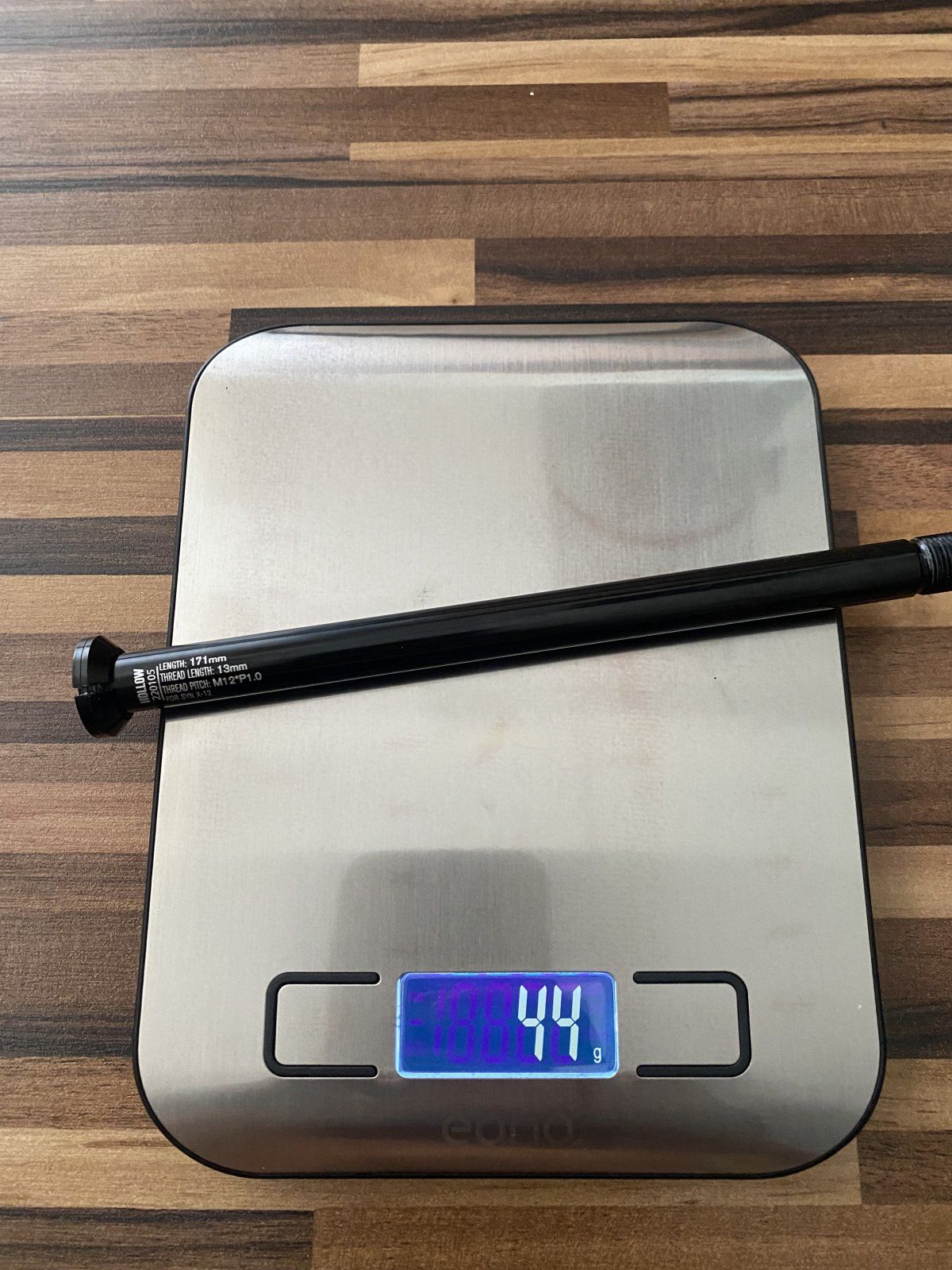

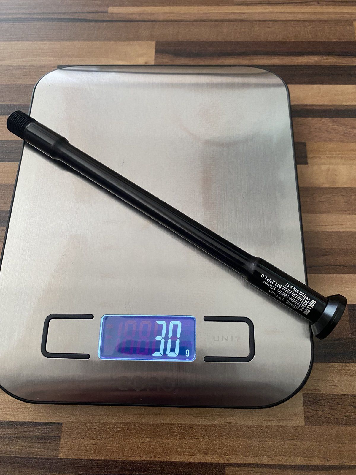

… anbeiDa ich demnächst auch zur Alma Fraktion gehöre, vorab schon mal 3 Fragen.

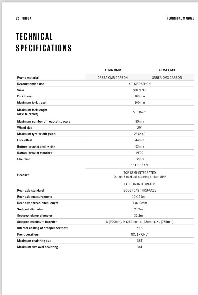

Laut Blue Paper gibt es 2 unterschiedliche Steckachsen:
OMR: ORBEA THRU-AXLE 12x171 (1.0x13) HOLLOW
OMX: ORBEA THRU-AXLE 12x171 (1.0x13) LITE
Kennt jemand den Gewichtsunterschied?
Die Sattelklemme hat 31,2mm. Gibt es da (leichte) Alternativen? Was wiegt denn die originale Sattelklemme?
Laut Blue Paper ist bei ovalem Kettenblatt bei 34 Zähnen Schluß.
Hat eventuell einer doch mal ein 36er probiert zu montieren? Oder hat jemand ein Bild vom Abstand zur Kettenstrebe bei einem ovalen 34er Kettenblatt?
Hab hier ein rundes 34er Blatt drauf.

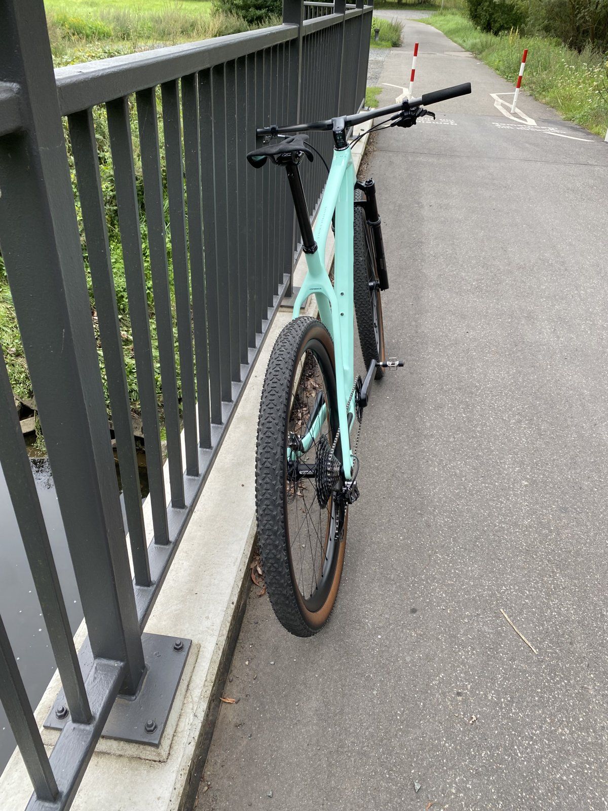

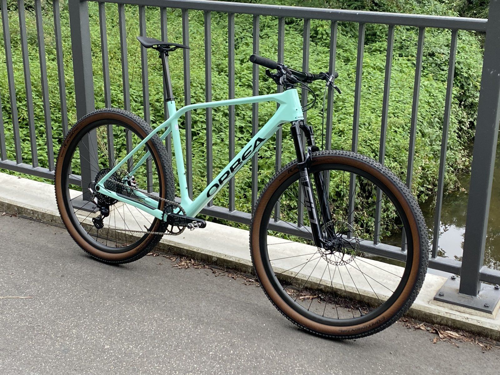

Einmal ein altes Bild von der Eiskönigin mit den Bernstein Protections. Fahre aktuell die Scorpions. Hatten wir uns ja schon mal zu ausgetauscht.Zeigste mal Dein Rad von der Seite? Mich interessieren Deine Reifen und die Optik der Tanwalls mit dem Eisgrün des Rahmens. RK Bernstein?
Alles Ok.Ist mir in dem Moment wieder eingefallen, als ich auf „Antworten“ getippt habe… Asche auf mein Haupt. =) Danke.
das 34 Rund ist doch schon haus auf drauf. Viel. platz ist da echt net. Da würde ich dem, was im Bluepaper steht schon glauben schenken.Hab hier ein rundes 34er Blatt drauf. Ein rundes 36er geht auch noch. Ein ovales 36er würde ich nicht versuchen wollen. Frag doch mal beim Support von Orbea oder bei Wheelsports an.
Was soll denn an der Sattelstütze/ Klemme exotisch sein? Ist ne Standardklemme für 27.2mm Stützen.Das Sattelklemmenmaß ist leider recht exotisch. Musst du evtl. eine Sonderanfertigung wählen. Darimo Sub4 etc…
Zum Kettenblatt sagt das 2021- 2024 Manual

Hallo,Was soll denn an der Sattelstütze/ Klemme exotisch sein? Ist ne Standardklemme für 27.2mm Stützen.
Stimmt, hab nicht genau hingeguckt. Oder ist das ein Typo im Bluebook?Nö. 31,2 ist nicht 31,8. Und Carbon ist kein oller Stahlrahmen, den man irgendwie hinbiegen kann.
Ich fahre die Aluversion und da ist die Kombi auch 27.2 - 31.8.
Danke für die Bilder.… anbei
Also 31.8 kaufen und mit 0.3mm Blech oder 3 x 0.1mm unterfüttern. Kunststofffolie geht auch.Leider ist das so. Das Sitzrohr der Carbonmodelle hat einen eigentlich größeren Außendurchmesser und ist dann auf 31.2 runtergefräst… weiß der Teufel warum.
Alu und Stahl hingegen haben eher standardisierte (Außen)Durchmesser - früher gabs stattdessen dann Probleme mit den Durchmessern der Sattelstützen. Musste mal nen Sitzrohr weiten/aufreiben, weil 26.6 auch nix von der Stange war. Grund hierfür sind meist Umrechnungsdifferenzen von Zoll zu cm: 1,25 Zoll = 31,75mm… -> 31,8mm. Identische Materialstärken sind auch nicht immer gegeben.
BMX war früher immer 1 Zoll = 25,4mm Innenmaß, damit fing alles an. Also ganz früher, als die Telefone noch Wählscheiben hatten. =) Dann ging es mit dem Leichtbau und den konifizierten Rohren los und das Chaos war perfekt.
Oder einfach bei der Klemme von Orbea bleiben.
Es wird dann wie bisher ein 34er oval von Absolute Black.das 34 Rund ist doch schon haus auf drauf. Viel. platz ist da echt net. Da würde ich dem, was im Bluepaper steht schon glauben schenken.
Bei der Kettenblatt wahl würde ich aber auch nicht grad Garbaruk wählen, da die den Offset je nach Größe vom Blatt selber anpassen. Da könnte es dann auch passieren, dass ein blatt in eigentlich passender größe nicht passt.
