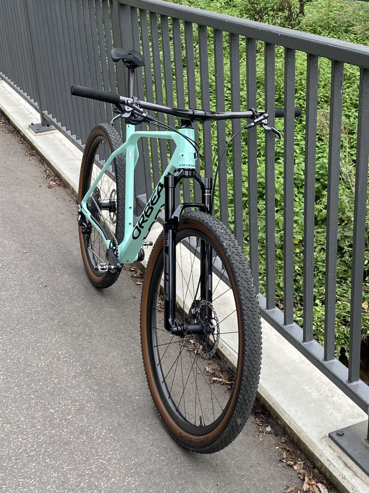

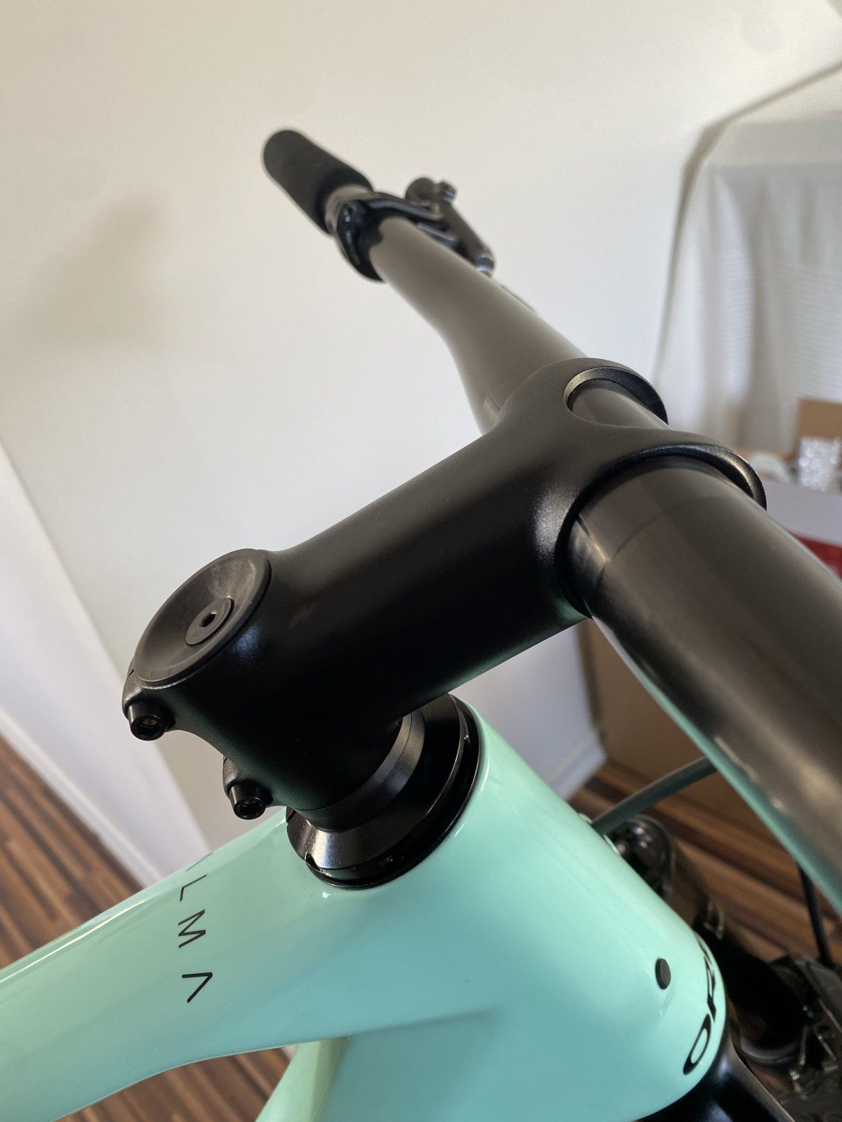

Was hast du für eine Vorbau Lenker Kombo?
Lenker sieht nach einem Beast aus. Flatbar 2.0? Breite?
Gibt es davon Detailfotos?
Sattelstütze ebenfalls von Beast?
Hallo,
der Vorbau ist ein Newmen Evo., SL 318.2, 80mm, -6°, 31,8mm, Klemmhöhe 43 mm. Die Schrauben wurden durch schwarze aus Titan ersetzt. Das Label geht relativ einfach mit acetonhaltigem Nagellackentferner ab.
Lenker und Stütze sind beide von Beast in UD:
Lenker, UD, 9°, 31.8x780mm, in der alten Version, daher nur 146g,
Stütze, UD, 27,2x420mm, 176g

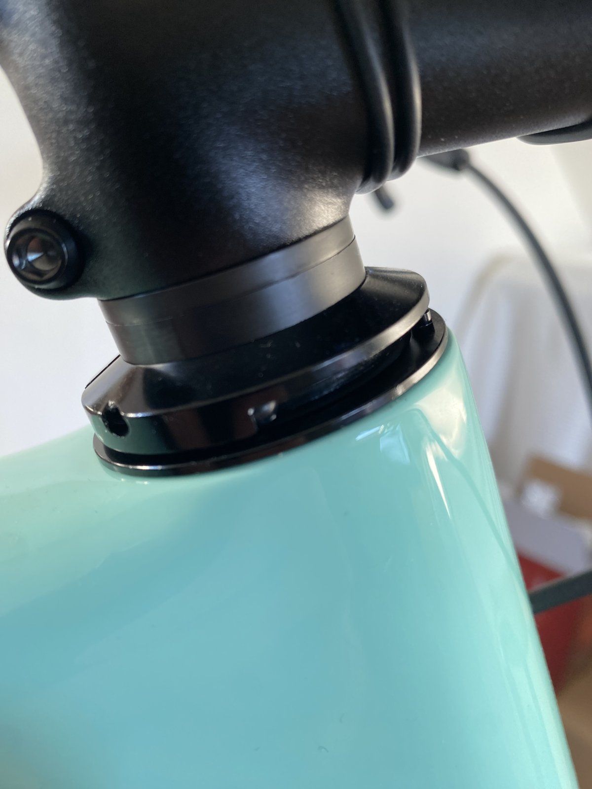

Die Eiskönigin Teil I hatte einen normalen Steuersatz. Die Eiskönigin Teil II hat den Blocklock Steuersatz. Wegen weiterem Umbaugedöns hab ich hiervon noch nicht mehr Bilder gemacht…
Hast du ohne die Kunststoffabdeckung nicht Sorge, dass die kleinen Gummikugeln verloren gehen? Jeweils am Anschlag links und rechts. Ich bilde mir ein, dass ich mit der Abdeckung genau diesen Verlust vermeide.
BTW: Ich mag die Pirellis optisch echt gerne. Leider wird denen nicht unbedingt der beste Rollwiderstand auf Hardpack attestiert.
Gibt es dafür denn eine passende Kunststoffabdeckung? Diese suche ich schon seit Monaten un bin bisher nicht fündig geworden. Hat jemand einen Link?
Bei Orbea ist die Kunststoffabdeckung doch standardmäßig verbaut, nur optisch nicht gerade der Hit. Man kann zwar so fahren wie auf dem Foto, richtig schön wird es aber erst, wenn man das obere Steuersatzelement komplett austauscht. Liegt dann bei 60€ oder so.
Ich suche halt immer noch eine passende Abdeckung für diesen Steuersatz bei der Verwendung von runden Spacern.
Ja, das wurde hier schon häufiger thematisiert. Derzeitiger Stand ist, dass man die Nase entfernen und entsprechend die originale Abdeckung fahren kann. Oder halt den kompletten oberen Steuersatz tauscht. Oder wie einige Leute hier die Abdeckung komplett weglässt.
Alternativ noch mal den Hersteller anschreiben.
Alternative 3:
Sich das ding in gewünschten Maße im CAD erstellen und 3D drucken ;-)
Alternative 3:
… deshalb die 2 Spacer und der Hinweis auf weiteres Umbaugedöns. Angst das die mal rausfallen hab ich eher nicht. Alternativer Deckel, gibts von Acros, geht wohl mit passender oberer Lagerschale von Arcros. Ein Mix aus Acros und Serie Orbea passt soweit ich es kenne leider nicht exakt.
