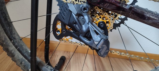

Edit: Hier noch Bilder.

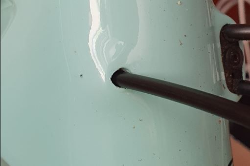

Hallo,
ich meine mich zu erinnern, dass es dieses Thema hier schon gab, aber ich finde die Antwort nicht mehr.
Ich will mir bei meinem Alma einen Dropper nachrüsen und da muss ich dann ja den einen Stöpsel / Stopfen (diese beiden Schlagworte haben in der Suche nicht weiter geholfen...) rausmachen. Gibt es dann einen passenden Stopfen mit Loch um die Seilzugtülle durchzuführen (in den Blue Papers nix gefunden)?
Weil einfach offen lassen ist und Tülle durch ist auch nicht sonderlich schön
Danke schon mal
Hallo,
Danke schon mal
Wickel halt bissl schwarzes iso band und die Leitung und schieb sie soweit rein bis es klemmt.
